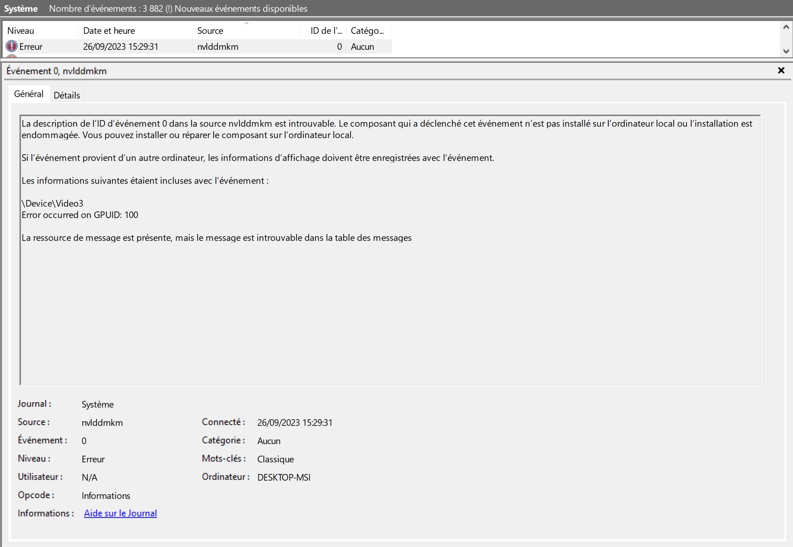

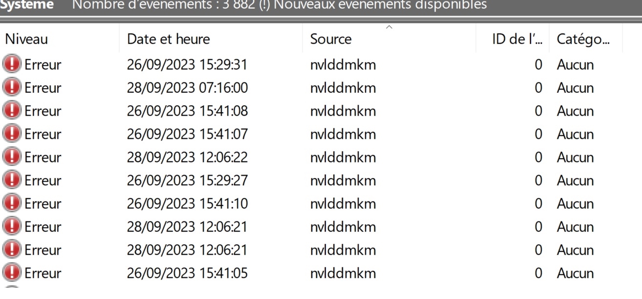

Bonjour,
j'ai avec ma config nvidia des écrans noir qui dure 1 à 2 secondes et tout fonctionne correctement .... essentiellement quand je suis sur internet (j'utilise Firefox) vidéo youtube
j'ai au début pensé que c'etait mon câble HDMI (j'ai toujours le même)
ma config est à jour si vous voulez regarder  [:tigrou34]  ma config n'est pas oc
en jeux tout semble fonctionner correctement  (à confirmer car je joue peu en ce moment)
il semblerait que je ne soit pas le seul avec ce problème : https://www.overclock.net/threads/m [...] y_top_post
https://rehost.diberie.com/Picture/Get/t/212119
https://rehost.diberie.com/Picture/Get/t/212120
j'ai suivi plusieurs pistes ... mais je n'arrive pas a trouver le coupable
j'ai changé de carte mère
j'ai réinstaller Windows 10 2 fois
j'ai toujours le même problème

n°11284343
davids
Posté le 29-09-2023 à 06:57:02  profilanswer
test depuis hier soir, j'ai viré MSI afterburner et HWiNFO64
il ne me reste plus que Logitech G HUB et Fan Control  en permanence
j'ai remplacé MCI Center/ MSI mystic light  par OPEN RGB
Message édité par davids le 29-09-2023 à 06:58:06

Posté le 30-09-2023 à 06:51:16  profilanswer
un petit nvlddmkm ce matin que je n'ai même pas vu / senti
j’étais sur internet
je l'ai vu dans le gestionnaire d’événements que je vérifie régulièrement
je pense que ça va être un bug super chiant a résoudre ...

nvlddmkm ce matin alors que j'etais sur internet :o
passage de ma DDR5 sans XMP  5600 par defaut
vers 11h j'ai commencé des stress test avec 3DMARK
TimeSpy OK et j'enchaine avec PortRoyal 'le premier a planté quasi desuite avec erreur nvlddmkm ... j'ai relancé ça a tenu 1H sans bronché
ça pu :o :o
n°11284735
davids
Posté le 30-09-2023 à 13:18:42  profilanswer
j'enchaine un stabilitytest  et là !
erreur  DXGI call IDXGISwapChain::Present failed [0X887A0005] associé au fameux nvlddmkm dans l'observateur d’événements windows
sous 3DMARK
voilà voilà :sweat:
