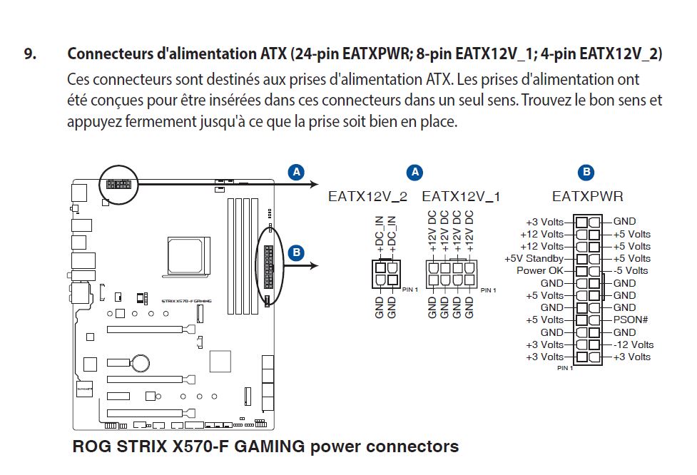

Sur le site ASUS, ils disent bien qu'il y a 2 emplacements mais rien de plus  ( voir capture d'ecran  ci -dessous)
Je me demande si ce ne serai par la cause de mon probleme ?

La "conclusion"  de LATENCYMON me refait penser au montage du PC, au cablage de la carte mère...
Au niveau des connecteurs d'alimentation ATX.
- J'ai bien branché le prise : EATX12V_1 mais c'est tout !
- Je n'avais pas de cable pour brancher le EATX12V_2 donc il n'y a rien...
Possible que ce soit le probleme ?

Posté le 21-02-2021 à 11:23:26  profilanswer
non je pense pas,
latencymon a l'air de pointer plutôt dxgkrnl.sys
tu peux tjs essaye de désinstaller tout ce qui touche aux drivers nvidia avec DDU

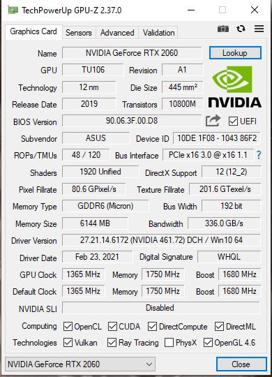

sinon, tu pourrais nous screen un petit gpuz ?
n°10958747
orsayzon
Posté le 02-03-2021 à 18:20:05  profilanswer
bonsoir,
tu n'as pas geforce expérience d'installé ?
Je ne pense pas.. Je vois ca dans les logiciels installé ? Si c'est le cas : Non
je viens de télécharger et de lancer, mais vous voulez quoi ? une capture d'écran ?
merci
Windows 10 PRO 64
n°10958750
kenpachi07
Posté le 02-03-2021 à 18:26:53  profilanswer
Oui stp
n°10958979
orsayzon
Posté le 03-03-2021 à 08:53:29  profilanswer
Bonjour,
voila la capture d'ecran ...
https://i.postimg.cc/rsyNjxZ8/gpu-z.jpg
merci
