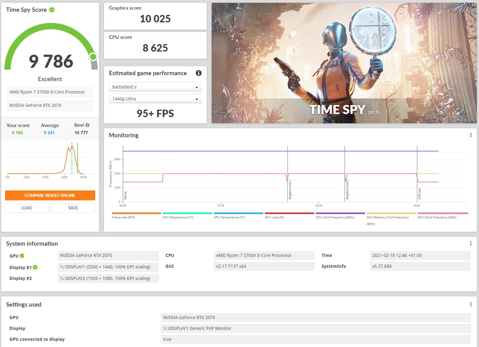

Pour m'en persuader, j'ai acheté 3D Mark pour vérifier :
https://ibb.co/ZSTkTnC
https://ibb.co/C61r4d2
Comme on peut le voir sur ces images, je pense que mon PC a la santé !
Plus sérieusement, je n'ai pas eu un seul drop durant tout le benchmark...
https://rehost.diberie.com/Uploads/0/20210303-095352-581d20e0-d58e-472c-8e40-c434956c0a32.0.min.jpg
Est-ce que tu peux n'afficher que le framerate dans la partie monitoring ?
On ne voit pas bien à cause des autres courbes.
Est-ce que tu peux aussi choisir d'autres jeux que BF5 pour le test, et tant qu'à faire un des jeux qui plante ?

Je renvoie le lien de la deuxième image :
Les jeux que je choisis sont des performances estimées et non pas réelles. Si je ne me fiais qu'à ça, mes jeux devraient tourner sans problème !
Donc je vois pas en quoi regarder ces estimations peuvent donner une idée de ce qui se passe en vrai...

- Relevé HW Monitor Assetto Corsa : https://ibb.co/1LF7YQM
On voit bien sur ces résultats que ma CG n'est pratiquement pas utilisée quand je joue à Minecraft. Un seul ventilo tournait sur les trois... Et les drops n'ont pas disparu bien sûr
Alors que sur Assetto Corsa, aucun drop ressenti, la carte utilise sa pleine puissance et tout roule !
Des avis ?
