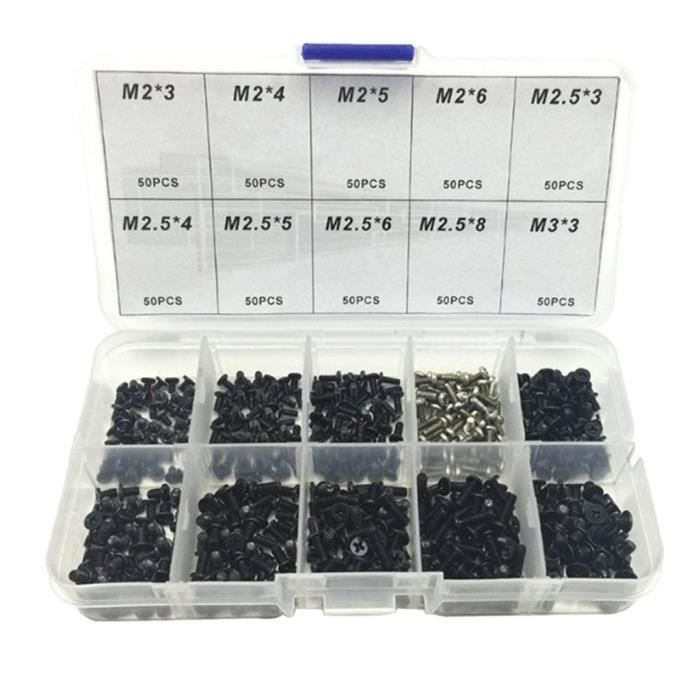

 Tu vas faire un tour sur C disc OUT  ou la nanoze    :whistle:
    https://www.cdiscount.com/pdt2/3/2/1/4/700x700/auc0704845257321/rw/500pcs-ordinateur-bricolage-vis-set-assortiment-m2.jpg
 et tu te commandes une boiboite
