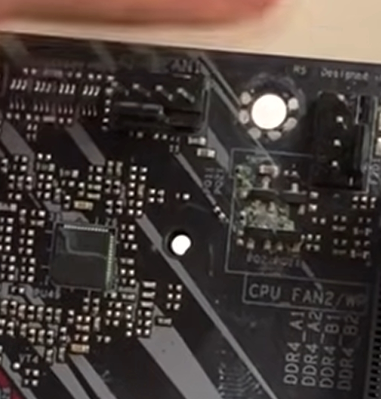

Ca dépend du métal qui est attaqué. Par exemple, les pattes d'un chip commun sont en acier, dessus tu vas avoir de la soudure d'étain et les pistes du PCB sont en cuivre. Ca donne divers oxydes qui sont généralement verdâtres ou grisâtres. Si ces oxydes ont provoqué un court circuit, tu peux avoir un dépôt de carbone noir. En gros, cherche des décolorations du métal des pistes, des taches (comme une goutte qui a séchée) ou des agglomérats cristallins entre les pins de chips. Ce n'est généralement pas trop subtile (du moins sous un microscope).

Ce genre de grisatrerie mais en plus subtile.
https://rehost.diberie.com/Picture/Get/r/268628

Après inspection minutieuse je n'ai rien vu de suspect, tout semble nickel  :sweat:
