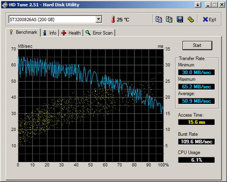

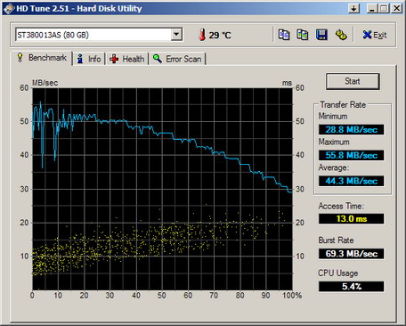

salut, je viens justement de changer un de mes 7200.7 pour un 7200.8 :
pour le moment j'en suis content : ses faiblesses sont compensées par ses atouts
+ il est beaucoup plus silencieux que le 7200.7 c'est à peine si je l'entend gratter
+ il a un meilleur taux de transfert réel
+ il a un meilleur taux de transfert burst
et là c'est un peu dommage,
- il a un moins bon temps d'accès (+2.6ms par rapport au 7200.7)

Posté le 17-01-2006 à 11:15:21  profilanswer
tu compares ici les 2 disques en SATA.
Les différences que tu observes semblent confirmer et cmpléter mon post précédant: à savoir, en version SATA, l'AAM est désactivé sur les .7 et activé sur les .8 (plus silencieux mais + lent).
Le .7 IDE (AAM actif) serait encore plus silencieux je crois. Et en temps d'accès, j'ai aussi ds les 14-15 ms avec mes .7+
n°4592635
luxy
le futur c'est ZEN et hydrogen
Posté le 20-01-2006 à 22:19:13  profilanswer
oui, les 2 sont des SATA
on ne peut pas modifier l'AAM sur le .7 en SATA, sur le .8, j'ai pas encore essayé, mais c'est possible qu'il soit actif
