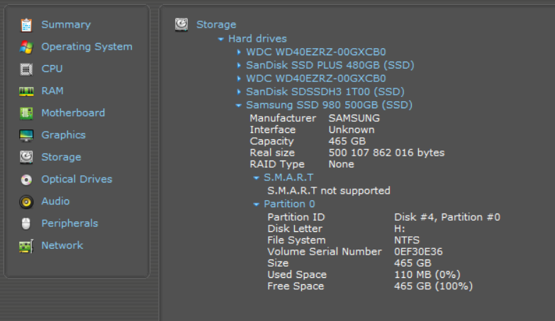

Je viens d'acheter un disque SSD 980 NVME M.2 SAMSUNG 500 GO je l'ai formaté dans Windows et restauré mon image dessus avec Macrium mais il ne veut pas booter et pour cause, il n'est pas reconnu dans le BIOS alors que je peux voir et ajouter des fichiers dessus dans Windows.
Dans Speccy, on ne voit même pas l'interface sur lequel il est connecté(Unknow) je précise que dans la capture ci-dessous, j'ai reformaté le disque et donc, mon disque n'est plus en C: mais en H: car j'ai bien sûr reconnecté mon SSD SATA:
https://i.postimg.cc/cH4kTGnK/M2.png
Ici, il est bien dit que ma carte mère et le BIOS (le mien c'est la version F5) supporte bien le NVME: https://www.gigabyte.com/fr/Motherb [...] rt-dl-bios
Je vous remercie de votre aide

Bonjour
Comment ça pas reconnu ?
Il n'apparait pas dans les périphériques de boot ou n'apparait pas dans la liste des disques ? (ce sont deux choses bien différentes)
Est-ce que ton BIOS est en version F5 ou plus ?

Mon BIOS est en version F5 et mon M2 n'apparait nulle part dans le BIOS ni dans les périphériques de boot ni dans la liste des disques. Par contre, il apparait bien dans Windows et je peux placer des fichiers dessus.

Il apparait dans Windows quand il est connecté en nvme d'ailleurs, il est connecté en nvme et je le vois bien.

heu
t'as pas de port M.2 sur ta carte mere,
https://static.gigabyte.com/StaticF [...] 8/png/1000
> tu l'as installé sur quoi? une carte pcie ?
si oui, tres probable que tu puisses pas booter dessus

Posté le 27-03-2021 à 12:15:19  profilanswer
Ah oui bien vu, le BIOS F5 est indiqué "compatible Nvme device" mais si ça se trouve c'est uniquement pour disque secondaire sur carte PCI, car en effet pas de slot M2 sur cette CM.
Du coup c'est une bonne piste que ce soit pas bootable et non vu par le BIOS.

Comme le dit Kabyll, interface à 10Gbit/s alors que le Sata III est à 6Gbit/s donc pas une grande difference.
Il faut mettre une carte PCIE sur ton port PCIE x16 (celui en dessous du port M2) qui est lui géré par le CPU en PCIE 3.0
https://www.amazon.fr/Adaptateur-PC [...] B07CBJ6RH7
Pour ce qui est du boot, j'ai regardé avec UBU et la version F5 de ton bios est dépourvue de pilote NVME. La version F7 en a un.
Je ne comprends pas comment les logiciels de MAO fonctionnent pour avoir besoin de disques "rapides" et ne pas utiliser plus de RAM.
Ils devraient en utiliser d'avantage pour moins solliciter le périphérique de stockage... La latence et la vitesse de la RAM sont largement mieux que celles des disques PCIe.

artouillassse a écrit :
M'enfin c'est trop tard, on peut essayer de te débloquer le truc mais là j'avoue que je vois pas ce qui coince.
Ce qui coince c'est qu'il faut qu'il utilise le bios F7 et pas F5 :)
