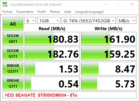

1) Je rencontre, depuis environ 10 jours, un problème de vitesse d'écriture sur l'un de mes disques durs.
Il s'agit d'un SEAGATE ST8000DM004 (8To).
Ce disque dur est installé dans mon PC et me sert principalement à stocker des fichiers et notamment des backups (images disques).
J'utilise Macrium Reflect pour sauvegarder quotidiennement une image complète de mon SSD où se trouve Windows.

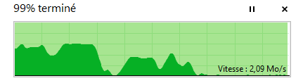

Le problème est que, depuis peu, la vitesse d'écriture de mon disque dur chute durant la procédure de sauvegarde.
Cela commence à 125 Mo/s puis après quelques minutes, cela finit à 5-10 Mo/s environ. Donc impossible de procéder à la sauvegarde...
Ce problème se produit aussi avec d'autres applications de sauvegarde (EaseUs Todo Backup et Acronis True Image) ou une simple copie de fichiers vers le HDD...
Ce problème survient aléatoirement.
Des fois je n'ai aucun souci et la sauvegarde se fait sans souci à pleine vitesse et des fois non...
Ce problème se produit uniquement avec ce disque dur.
Avec les autres installés sur mon PC, aussi souci.

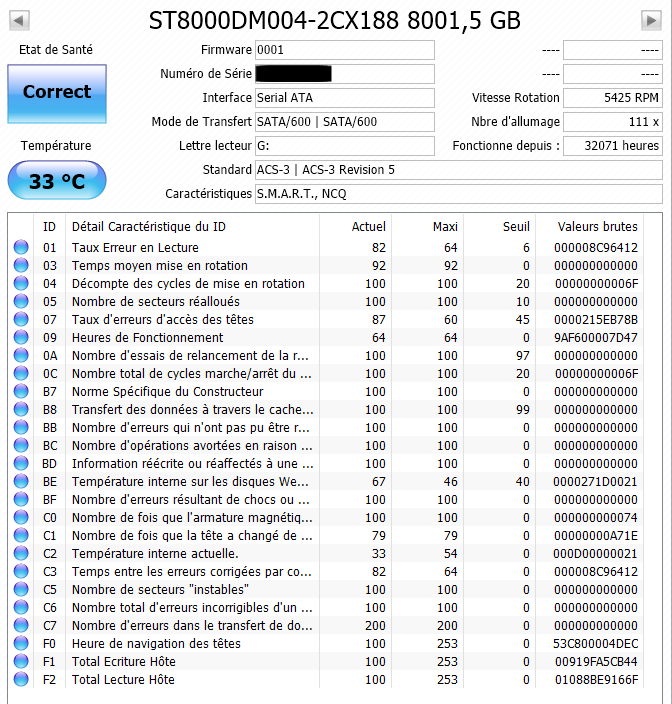

Les valeurs S.M.A.R.T sur CrystalDiskInfo sont correctes et celles sur CrystalDiskMark aussi...
Voir ci-dessous.

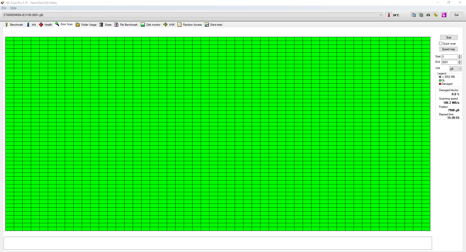

J'ai fait un test "Auto-Test Etendu"sur HD Sentinel et un test "Error Scan" sur HD Tune Pro et les résultats sont bons.
Aucune erreur.
Voir ci-dessous.
https://zupimages.net/up/23/38/6y4z.png
https://zupimages.net/up/23/38/3idm.jpg
Donc je ne comprends pas d'où vient le souci...

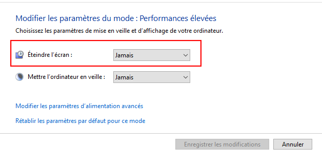

2) Toujours depuis peu, mon écran s'éteint tout seul au bout de 20 minutes.
Le réglage "Éteindre l'écran" dans les paramètres d'alimentation de Windows bascule tout seul sur "20 minutes".
J'ai beau le repasser sur "Jamais" mais après quelques minutes ou quelques heures, il repasse sur "20 minutes".
https://zupimages.net/up/23/38/lucv.png
- Une idée d'où pourrait venir le problème?
- Une application tiers serait en cause?

Je suis surpris quand même. Cela fait un moment que ce disque est quasi plein...
Cela signifie quoi l'écriture aléatoire exactement?
Car je vois que le SMR affecte les performances de ce type d'écriture.
Surpris que les fabricants vendent ce genre de disques (SMR) alors qu'ils présentent ce gros problème de vitesse d'écriture (on parle 1 à 5 Mo/s contre 125 Mo/s normalement...).
Certes. On peut donc considérer que tu as eu de la chance jusqu'ici d'avoir des perfs "normales" même avec un disque SMR
Je suppose que ça correspond à l'écriture de plein de petits fichiers en opposition à des gros fichiers ; c'est forcément toujours plus lent, et particulièrement sur les disques SMR
Oui les disques SMR sont surtout prévus pour l'écriture de gros fichiers, ils souffrent moins de problemes de performance qu'avec des petits fichiers par milliers.
Ca ne leur pose aucun problème. C'est à l'utilisateur comme souvent de prendre cela en compte. J'ai des dizaines de HDD chez moi, et je vérifie soigneusement avant chaque achat qu'ils sont CMR et pas SMR. On ne devrait pas être censés jouer au chat et à la souris avec les specs des constructeurs, nous sommes bien d'accord  :heink:

Bonjour
Bon, copie d'un malheureux dossier d'environ 10 Go sur le disque dur en question...
Je suis passé de 150 Mo/s à 2 Mo/s puis à 0...
La période où le débit était à 0 Mo/s a duré 20 bonnes minutes...
Un vrai blocage. Rien ne se passait...
Avec des lags de l'explorateur Windows en bonus (curseur de la souris qui mouline et message "Ne réponds pas" sur l'explorateur Windows)..
Puis cela a repris avec un débit oscillant entre 100Ko/s et 10 Mo/s, environ...
Arrivé à 99%, je suis resté bloqué à 2 Mo/s et plus rien ne se passait.
Ce nouveau blocage a duré 45 minutes environ.
Toujours avec plusieurs lags de l'explorateur Windows et de Firefox...
Pendant toute la durée de la copie (au moins 1h30), le disque dur était utilisé à 100%
Ce qui est étrange, c'est que ces lags (curseur de la souris qui mouline et message "Ne réponds pas" sur l'explorateur Windows et Firefox) ont persisté même après que la copie soit terminée, au point que j'ai dû redémarrer le PC...
Voir ci-dessous le graphique qui montre l'évolution de la vitesse de copie de ce dossier.
https://zupimages.net/up/23/39/dmap.png
Que pensez-vous de tout cela?
