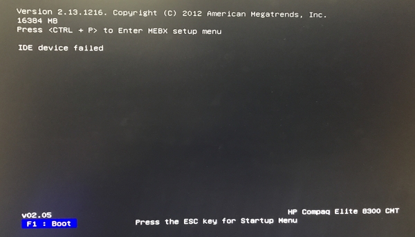

Bonjour,
D'un coup, depuis une MAJ de win10 (apparemment), j'ai des problèmes de redémarrage du PC et de boot.
Lors du boot ça donne ça après un gros bip:
https://www.cjoint.com/doc/22_05/LEsuOSi8i0q_IMG-7923.jpg
aucune autre solution ne fonctionne hormis F1:boot
Le ssd est affiché comme correct par crystaldiskinfo

gallean
Posté le 18-05-2022 à 22:55:28  profilanswer
salut, question idiote, l'heure et la date du setup du bios sont correct ? probablement une config en sandy/ivy bridge vu la date du bestiaux...
hp compaq, hmm au cas ou investi dans une pile, ça coute pas cher et bon, sait on jamais...

Tartifless
Posté le 18-05-2022 à 23:04:39  profilanswer
Problème de disque dur...

mulanee
Posté le 19-05-2022 à 08:52:25  profilanswer
Bon je vais essayer le coup de la pile.
Effectivement il y a un message parlant d'IDE, mais mes 3 disques internes apparaissent bons dans crystaldisk.
Le SSD n'est pas un ide il me semble, du coup ça serait un des disques de sauvegarde branché en IDE qui serait en cause même s'il est considéré bon?

Jojo337
Pseudo à numéros
Posté le 19-05-2022 à 09:33:45  profilanswer
La MAJ windows 10 à peut être changé des choses dans le BOOT, et potentiellement l'ordre de BOOT de ton BIOS n'est plus correct.
Ton PC fonctionne normalement quand tu fais F1 du coup ?
Essaye d'aller dans le bios en appuyant plein de fois sur soit Echap ou F2/F8/F10 ou de lancer les diags HP.
Sauce

Pachparla
ou par ici.
Posté le 19-05-2022 à 10:38:50  profilanswer
A moins que tu l'aies installé en mode IDE  :o

mulanee
Posté le 19-05-2022 à 11:29:14  profilanswer
Oui le PC fonctionne normalement quand je fais F1.
Je vais aller voir dans le setup merci.

mulanee
Posté le 02-06-2022 à 21:42:29  profilanswer
C'était la pile, merci du coup de main
