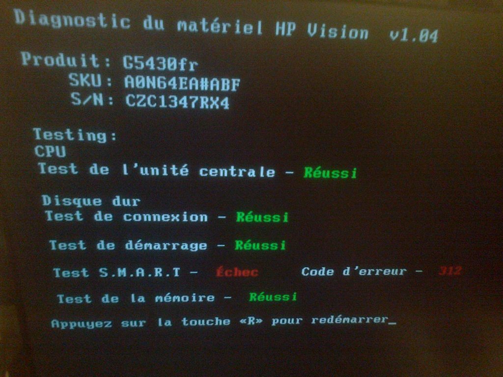

Bonjour,
on peut pas sauver ce disque dur pour qu'il tienne au moins pendant un après midi pour clonage ?
J'ai fait un clearmos, chkdsk (des répertoires de fichiers défectueux remis) et j'ai réussi à éteindre mon pc
sans rester appuyé sur le bouton car sinon ça mouline des plombes, surprise demain on verra bien..
Si un disque dur mouline, comment éteindre le pc en douceur sans abîmer aucun répertoire de fichiers ?
Voilà un screen :
https://zupimages.net/up/22/40/cgyv.jpg
Merci.

qd c'est cassé c'est cassé, y'a pas de solution de sauvetage temporaire,
si t'as accès aux fichiers, copie en priorité ce qui est important sur un autre support avant mm d'envisager de cloner (on sait pas ce qui lui arrive mais s'il est mal en point il pourrait claquer à tout moment, y compris pendant le clonage)

Arrête de faire des tests SMART ou chkdsk qui vont finir d'achever le disque, et fais nous une copie écran de crystaldiskinfo pour voir l'étendue des dégâts...
