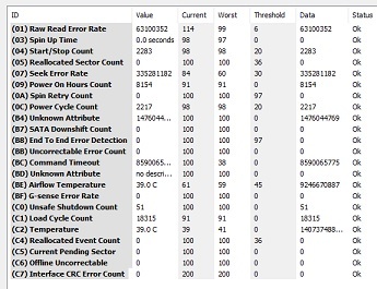

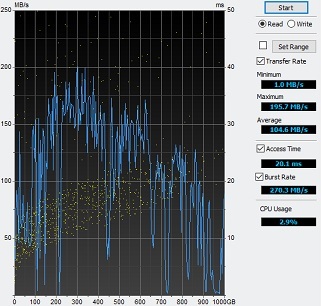

Bonjour.
Avec HD Tune, je n'ai pas d'erreur dans "Health"
Je ne sais pas si le "Benchmark" est correct..il me semble très irrégulier. (1 à 195 MB/s)
"error scan" en quick scan, ne me trouve aucune erreur
Pourtant, ce SATA III n'est pas un foudre de guerre ! ça rame un max !
Qu'en pensez-vous, svp?

Précise le modèle préçis du DD ! :o
cela peut venir d'une application en arrière plan qui fait des accès disque incessants.

ça doit être le disque dur du système. Si c'était un SSD il n'y aurait pas des pics aussi bas.
Après oui ce graphique dans ces conditions est assez normal. Windows fait souvent des petits accès au disque système ce qui impacte les performances lors du test.
Dans sa config il est indiqué : Disque dur Seagate SATA 1,5To 32Mo 3.5" ST31500341A
Est-ce bien celui là ?
Si tu veux améliorer les performances il faudrait acheter un SSD Sata 256 ou 512Go et soit migré le système desssus (avec un utilitaire qui gère les disques/partitions mais la place risque de manquer), soit repartir à 0 et installer windows dessus.
