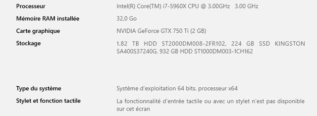

Ma config (Windows 10 pro 64 bits, 1 SSD Kingston de 240 Go ( système C:, qui fonctionne très bien...), 1 hdd de 1To (932Gb) mécanique ( Sauvegarde D: ), qui à priori fonctionne bien aussi..., et 1 hdd de 2to (1,82Tb) mécanique ( Sauvegarde E: ), qui pose problème...

Le disque de 2to qui pose problème ( E: ), est bien rempli, à cause de la MAO en multipistes... (mais il reste théoriquement 141 Go de libre) :
https://i.ibb.co/gFgZpzLs/Image4.png
Quand j'essai de copier un fichier de 1 Go, du SSD "C:" , ou du disque de 1 to "D:", vers le disque de 2 To "E:", c'est excessivement lent...  [:bouh94:2] , par contre, la copie entre le SSD "C:" et le disque de 1to "D:" (ou inversement), est très rapide...
Et la relecture sur le disque "E:" du ficher audio ou vidéo une fois copié..., est très lente et saccadé...
Je pense que le disque de 2to, a des secteurs défectueux qui expliquent cette lenteur de copie et de relecture des fichiers..., et j'aimerai un logiciel gratuit, qui pourrait m'analyser, et marquer les secteurs défectueux, sous Windows 10 Pro 64 bits, sur ce disque de 2to...  ;)
Je suis quasiment sur, que ce disque de 2To dispose de secteurs défectueux..., donc je vais en racheter un neuf pour le remplacer (surement le mois prochain), et de plus grande capacité, pour tout sauvegarder avant qu'il ne rende l'âme..., mais en attendant, je voudrait juste "marquer les secteurs défectueux", pour qu'ils soient "ignorés par le système", et que les copies soient plus rapide...  ;)
Et accessoirement, quel serait le plus "économique", entre racheter un HDD de 4To (ou plus), ou deux HDD de 2 To chacun (rôle : sauvegarde de MAO multipistes, et musiques flac, et vidéos..., donc disques durs fiables dans le temps, et rapide en 7200trs mini pour la MAO) ?
