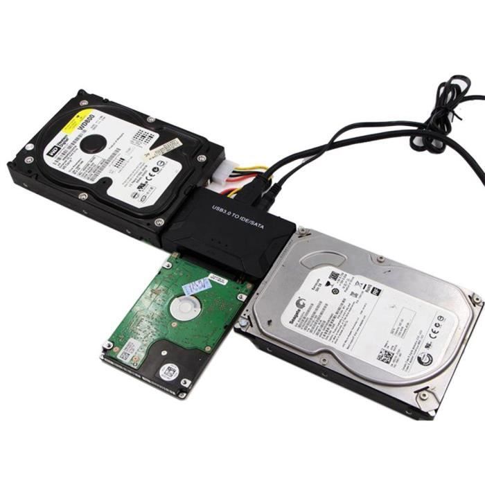

Les disques dur de l'époque étaient beaucoup plus fiable que maintenant. Ca ne m'étonnerais pas qu'il marche encore.
Pour les donnnées, faudra voir la chance.
Donc oui il faut voir si c'est IDE ou SCSI. Après il faut acheter un adaptateur ou le brancher à un PC vintage.
Pour l'IDE il y a de genre d'adaptateur vers USB
https://www.cdiscount.com/pdt2/4/5/5/1/700x700/auc0652860359455/rw/usb3-0-a-ide-sata-convertisseur-usb-ide-sata-ada.jpg
