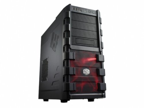

Posté le 05-03-2011 à 13:51:07  profilanswer
Pour un boitier Cooler Master HAF 912 Plus acheté est offert un ventirad Cooler Master V8 pour 1 euro sur Amazon.fr soit un total de 73€ fdpin
http://ecx.images-amazon.com/images/I/5114X5tx-PL.jpg http://ecx.images-amazon.com/images/I/41npUPmbklL.jpg
http://www.amazon.fr/gp/feature.ht [...] B003XEDTLM
