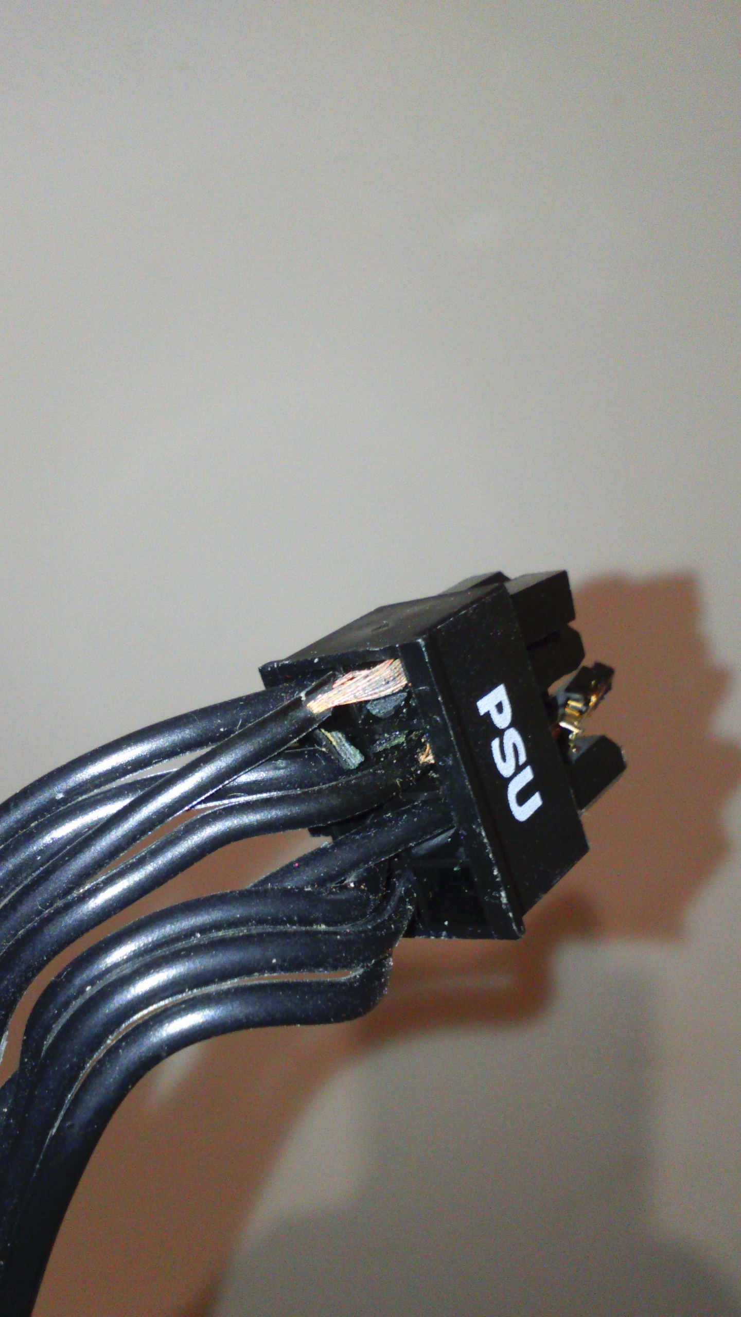

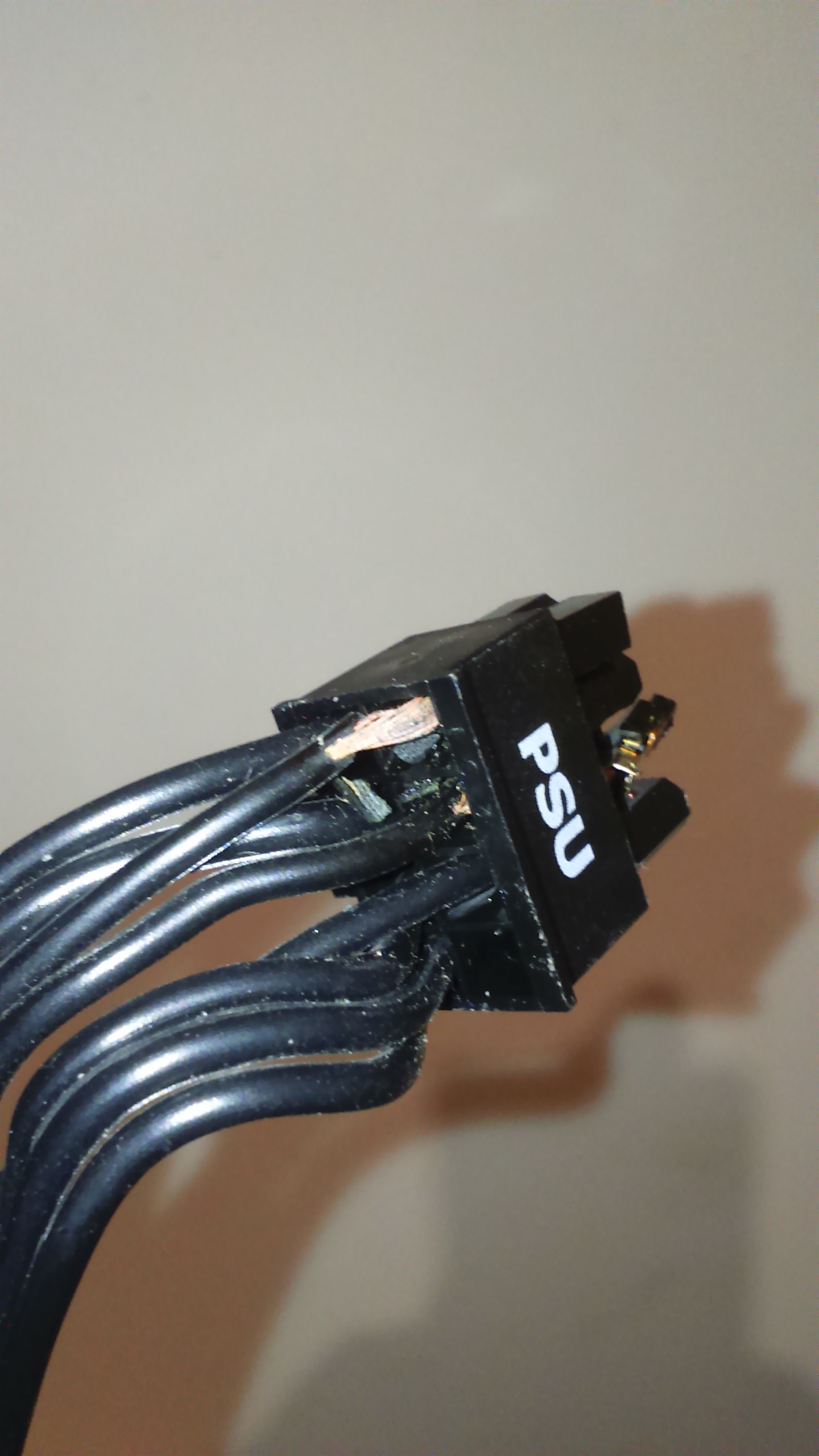

Posté le 17-09-2022 à 20:02:42  profilanswer
hello ! puis-je prétendre au clause de garantie ce câble brulé provient d'une seasonic PX-750 qui à - de 6 mois le connecteur coté alim n est plus utilisable et je pense que dorénavant cette aliim presente un risque !
https://zupimages.net/viewer.php?id=22/37/6ebr.jpg
https://zupimages.net/up/22/37/fzry.jpg
https://zupimages.net/up/22/37/nqqf.jpg
la carte graphique à eu chaud mais elle fonctionne encore je m en suis aperçus en voulant démonter ce matin car j avais plantage sur plantage je pensais le GPU HS!  [:daplopbot]
Message édité par lolo-1234 le 17-09-2022 à 20:03:15

Posté le 17-09-2022 à 21:04:39  answer
Alors à ta place, j'effacerais ma config. avant de demander cela ..

Snev
Posté le 17-09-2022 à 21:21:12  profilanswer
Je ne vois pas en quoi mettre une 3090 sur une alim 750W peut faire sauter la garantie… une surchauffe reste anormal, il y a des sécurités bien heureusement pour éviter tout dégât potentiel.
n°11152537
Posté le 17-09-2022 à 21:22:11  answer
Il manque un peu 250 Watts en puissance d'alimentation mais sinon, tout va bien ..

jujuf1
Je suis un chat
Posté le 17-09-2022 à 21:22:15  profilanswer
Clairement, aucun rapport.
C’est pas ça qui justifie le problème.
Message édité par jujuf1 le 17-09-2022 à 21:22:40
Du coup du coup …
n°11152541
Posté le 17-09-2022 à 21:24:55  answer
Plusieurs disques durs, la RAM est surement une 1.5V etc.
Non ça va, c'est comme si nVidia himself ne recommandait 1000 Watts pour une 3090 :d
Ça aurait cramé avec un 650 là oui, mais une 750 c'est laaaaarge [:z-bluffer:1]
Message édité par Profil supprimé le 17-09-2022 à 21:25:47

Bordel
Bordel !!!
Posté le 17-09-2022 à 21:25:42  profilanswer
Comment ça peut surchauffer si ça manque ?
n°11152544
Posté le 17-09-2022 à 21:26:19  answer
Ou si c'est mal câblé mais principalement à cause d'un appel de puissance ou même constant trop important, oui
Ben non.
Sauf geste commercial, tu n'auras rien.
Un matériel n'est garanti que si son utilisation est normale, en l'occurrence, la puissance requise par le CG est trop importante et c'est écrit partout.
Juridiquement, c'est a la société de le démontrer, ce qui sera facile.
Autre exemple similaire : tu exploses le moteur de ta caisse car tu as choisis de tracter 3T au lieu de 1T max comme indiqué sur ta carte grise et dans le manuel de la voiture. Le constructeur ne prendre donc pas les réparations à sa charge, c'est un mauvais usage.
CMDR ENIBRUT
n°11152599
Le Profana​teur
Passéiste désincarné
Posté le 18-09-2022 à 00:34:18  profilanswer
Au vu des fils, une souris est passée dans le Pc ? :d
n°11152600
Strat_84
Posté le 18-09-2022 à 00:38:43  profilanswer
On passera sur le parallèle automobile absurde.
Pour le reste, les préconisations des constructeurs de carte graphique ne valent pas grand chose, de manière générale elles sont largement surdimensionnées pour prendre en compte notamment le cas d'alimentations de mauvaise qualité qui ne tiennent pas vraiment leurs spécifications affichées.
Et là, le problème de câble est totalement indépendant de tout le reste: il a une section dimensionnée pour la puissance maximale du connecteur. Si ça lâche c'est soit que le câble/connecteur lui-même avait un problème, soit qu'il y a eu une puissance excessive tirée sur ce connecteur ce qui ne devrait jamais arriver. C'est pour ça qu'on a plusieurs connecteurs et/ou des variantes 6pin/8pins sur les cartes graphiques hein.  :o
n°11152612
artouillas​sse
9 lettres...pas mieux :o
Posté le 18-09-2022 à 06:33:28  profilanswer
Perso ça me fait penser à un cable défectueux, point barre.
Mais en effet rien à voir avec une carte trop puissante, ça fait des années que les alim sont dotées de protections à ces niveaux.
Au pire une alim de qualité se met en sécu, elle ne fait pas cramer un cable :o
