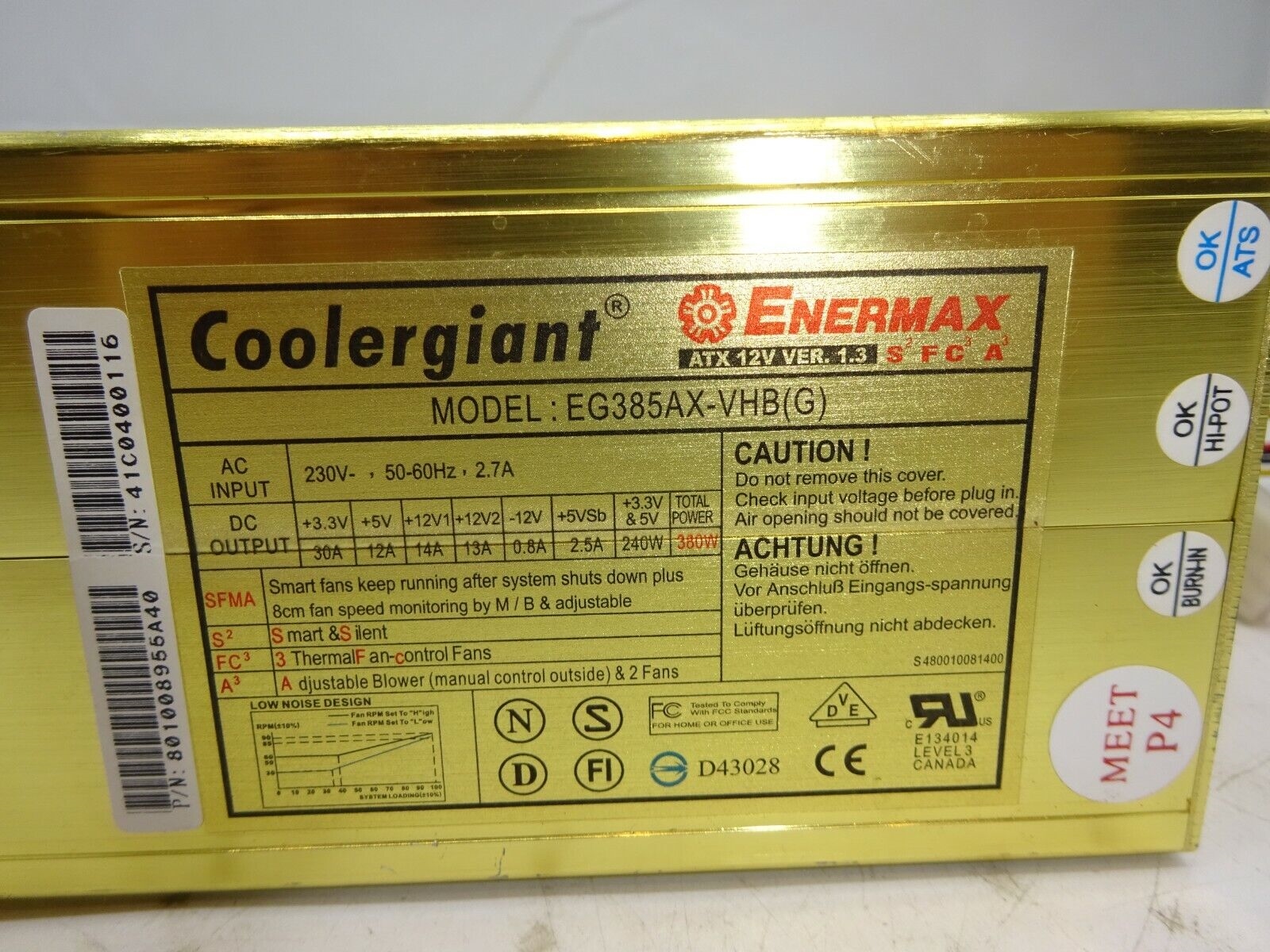

Bonjour
Es-tu sûr du modèle pour ton alim ?
On trouve des Enermax EG385AX-VHB(G), mais pas de "185" :
https://rehost.diberie.com/Picture/Get/t/97640
Et sur la 385 il n'y a que 13 et 14A sur les V1 V2.
Après comme tu le dis c'est une alim de l'époque des P4, du coup elle a de la puissance sur les rails 3,3 et 5V.
Peut-être que les rails 12V étaient séparés à l'époque, je ne saurais pas le dire, aujourd'hui ils sont reliés en tout cas.
Mais il faudrait être sûr de ton coup, perso ça me parait peu probable mais bon.

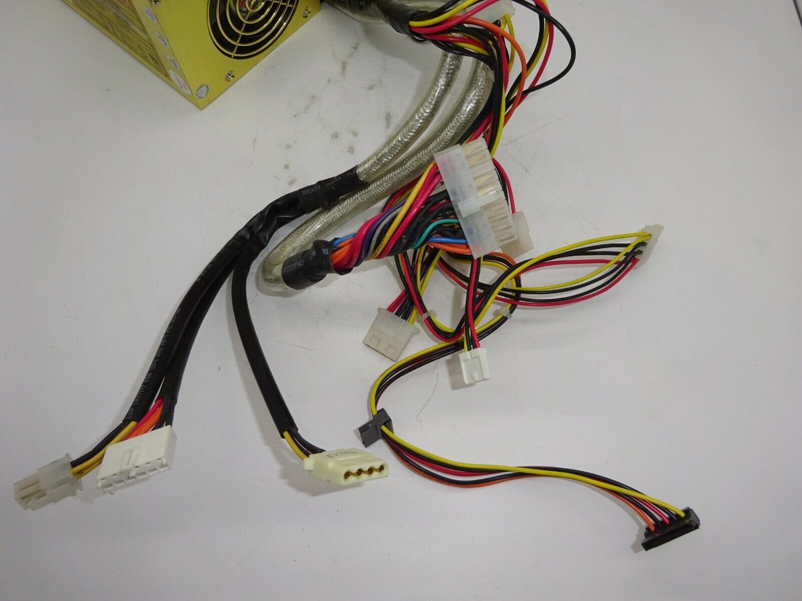

D'autant plus que si c'est bien l'alim citée plus haut il n'y a même pas de PCI-E 6 pins, à moins qu'il soit caché sur cette photo :
https://rehost.diberie.com/Picture/Get/t/97643
D'après cette même photo il n'y a qu'un molex et un SATA, ça ne fait que 2 fils 12V au lieu de 3 pour un connecteur PCI-E.
Et pour l'autre connecteur il faudrait bidouiller avec le 4 pins CPU et l'espèce de molex, tout en tirant des GND depuis d'autres cables.
