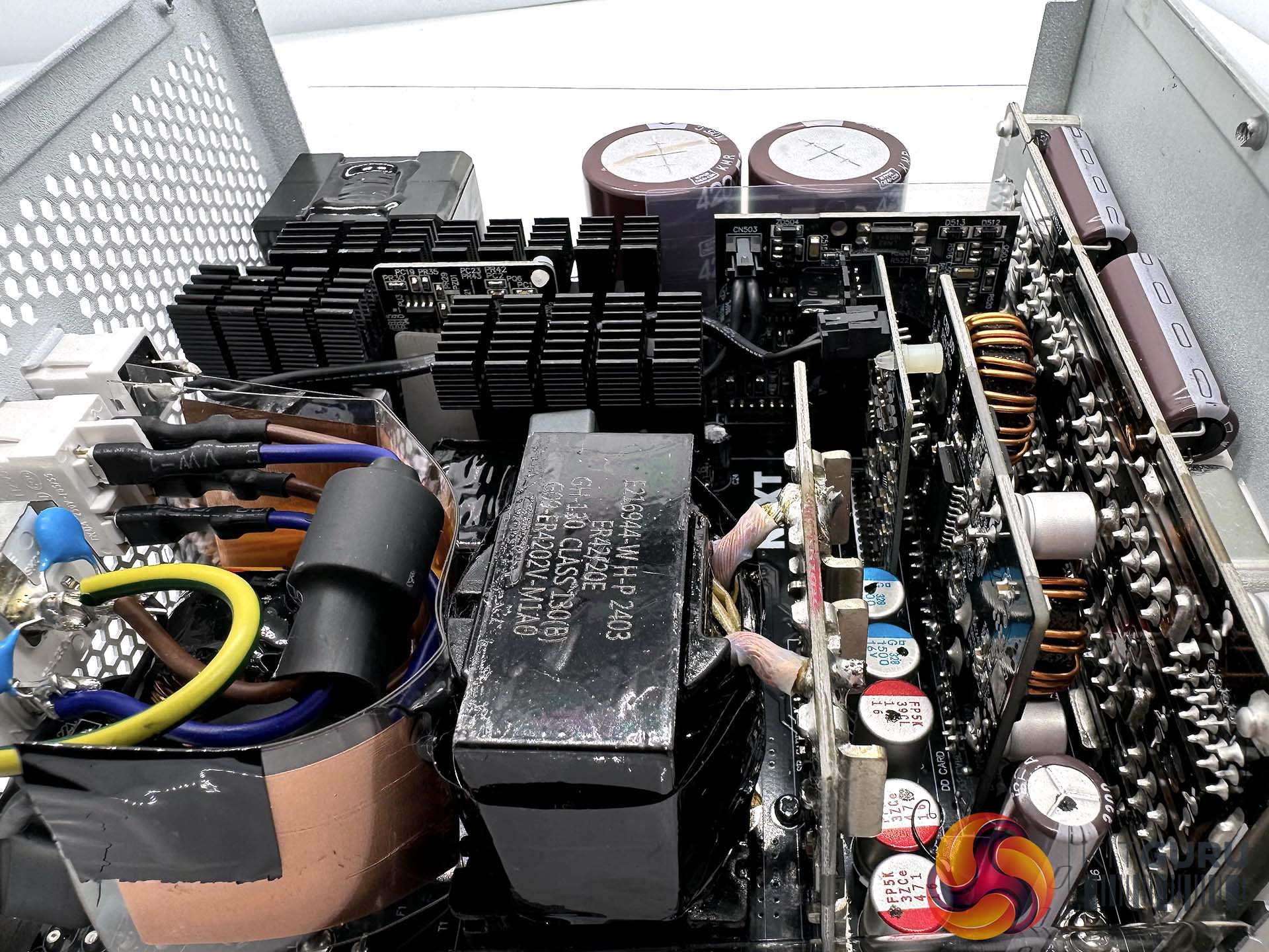

Quand l'interrupteur est éteint, sauf si y a un espèce de soft power en ATX 3.1 (jamais entendu parler de ça), normalement quand c'est à off y a rien d'alimenté sauf à la limite un filtre secteur EMI/RFI monté direct en entrée ou des capas Y, ce genre de chose.
C'est vraiment bizarre, à mon avis le RMA serait justifié même si le fabricant risque de botter en touche.
En tout cas [:drapal]
edit : test avec photo :
https://www.kitguru.net/components/ [...] -review/4/
https://www.kitguru.net/wp-content/ [...] e-4-1.jpeg
Exactement ce que je dis. Donc c'est super bizarre :o
Ca serait la ferrite qui vibre ? Ou l'espèce d'écran métallique ? :heink:
