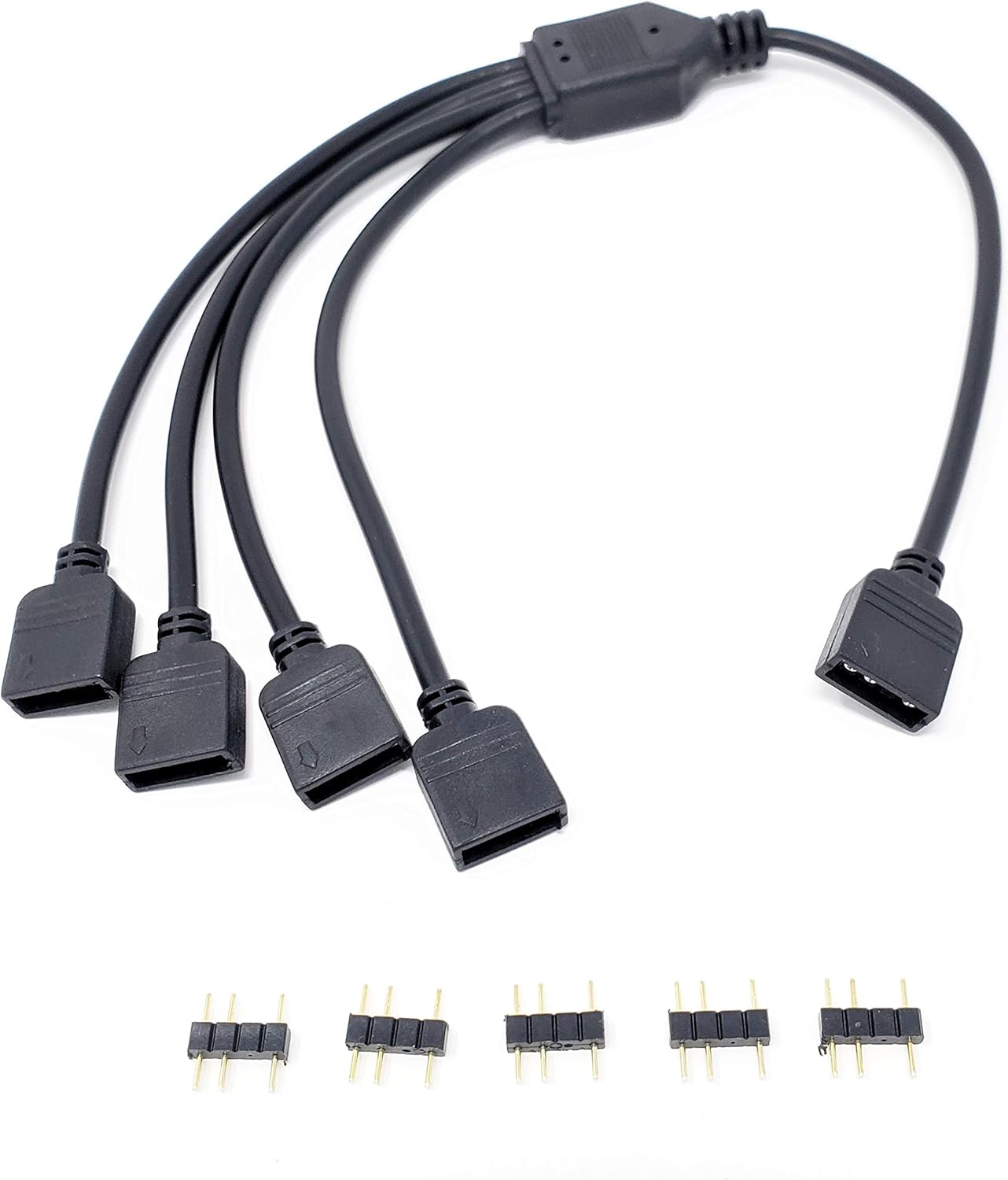

Il a vu que j'avais oublié le cache d'une prise ventilateur pour le montage des ventilateurs en série, et ma dit que la prise a pu toucher le boitier et créer le court circuit.
En tous cas, ça marche !!! rien n'est cassé, ouffff !!! j'ai vraiment eu peur !!

C'est qui ce "pro" ? Et c'est quoi ce cache ? Toutes les connectiques sont en plastique donc je ne comprends pas trop, et quand bien même tu viendrais à faire un court circuit entre la masse et n'importe quel potentiel en sortie de la mobo ou l'alim elle même, ça ne fera jamais sauter le primaire d'une alim... A la limite un différentiel très sensible en classe A / HPI pourrait réagir mais ça reste très farfelu et l'alim ne serait toujours pas morte...
Message édité par TotalRecall le 14-05-2026 à 15:18:25
Topic .Net - C# @ Prog
n°11477510
miksair
Posté le 14-05-2026 à 17:38:33  profilanswer
Il doit parler des pins des prises argb , y a un male et une femelle sur chaque ventilob et y a un petit cache pour les pins du male
mon topic ach vente
n°11477511
TotalRecal​l
Posté le 14-05-2026 à 17:44:58  profilanswer
Ah oui je vois, surtout quand t'utilises des changeurs de genre comme https://m.media-amazon.com/images/I [...] L1500_.jpg . Mais je maintiens que tu ne crames pas une alim en court circuitant un pauvre pin limité à quelques centaines de mA [:chipp]. Même une Heden ou une Advance :D.
Message édité par TotalRecall le 14-05-2026 à 17:47:10
