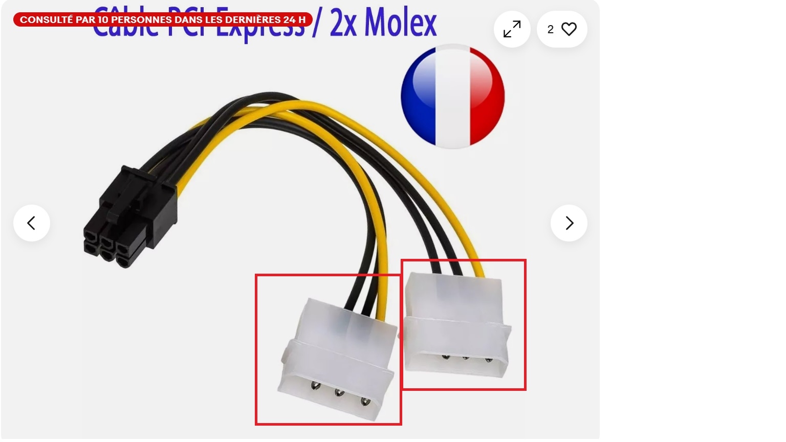

J’ai récemment monté un nouveau PC, tout fonctionnait nickel,
Bémol, dans mon boîtier fournit avec, j’avais un ventilo avec alim molex mais pour lequel je n’avais pas de connecteur d’alimentation molex avec mon alimentation,
J’ai donc voulu utiliser un adaptateur molex <=> pcie (normalement prévu pour alimenter une petite CG depuis une alim molex…) que j’ai branché directement SUR ma PSU vers le ventilo.
Ça ressemble à ça pour info https://www.ebay.fr/itm/23528807441 [...] R_LRwKKnZg
Grossière erreur, je vous laisse deviner la suite…  :cry: j’allume le PC et en une fraction de seconde tout s’allume puis tout s’éteint très vite. Depuis il ne démarre plus que quelques secondes et s’éteint tout de suite.

Tu as branché le "côté Pcie" du cable adaptateur directement dans une des prises SATA/PATA de ton alimentation modulaire ?
Et comment, ensuite, avoir réussi a brancher l'extrémité MOLEX de ce même cable adaptateur daus la prise MOLEX d'un ventilateur alors que ce sont, de part et d'autres, des prises MOLEX males.

je pense qu'il a branché le connecteur 8 pins PCI-E du coté prise modulaire sur l'alim.....vers les molex....vers un convertisseur4/3 pins...vers le ventilo....
un simple SATA vers Molex à 0.50 euro aurait fait le job :(

Sur l'image de son cable adaptateur, les prises MOLEX sont des prises males.
https://rehost.diberie.com/Picture/Get/t/432027

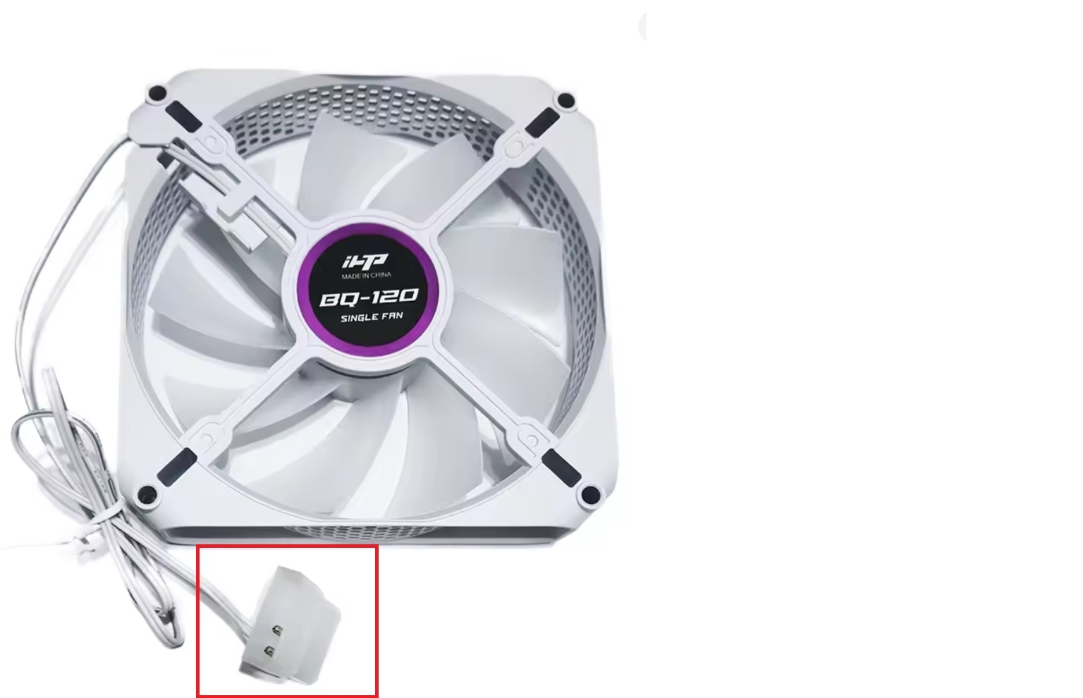

Et sur les ventilateurs, les prises MOLEX sont aussi des prises males :
https://rehost.diberie.com/Picture/Get/t/432028

j'avoue, meme sur un adaptateur molex vers 3 pin, c'est du mâle :(
montage mysterieux!

Je comprends votre effroi face à ce montage laborieux qui moi-même me paraissait un peu farfelue quand je l’ai fait.
Effectivement ce sont deux prises mâles, mais qui s’emboîtent parfaitement en série (ce que j’ai fait) d’où peut-être le court-circuit, j’avoue être limité en élec :o

C’est à peu près ça, le 6 pin directement sur l’alimentation, et le molex mâle emboîté en série dans l’autre molex mâle du ventilo…
Mon Topic Vente/Achat!

La prise ventilo est mâle/femelle pour pouvoir brancher les ventilos les uns sur les autres, l'erreur est ici :
