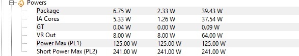

ça implique que je ne vais pas passer sur plus que 650 W pour le moment... à part un support casque je n'alimente rien de spécial, souris/casque/micro/enceinte caisson...
J'ai ça comme infos sur HwMonitor : https://zupimages.net/up/25/48/vqjb.jpg

Ce sont seulement les limites de puissance appliquées par ta CM à ton CPU.
Pour savoir ce que consomme réellement ton PC il faut additionner la conso du CPU + GPU + le reste (environ 100W pour être tranquille).
Ensuite tu rajoutes encore 100W et t'as la puissance que ton alim doit faire, pour avoir une bonne marge et être dans une plage de rendement correcte (entre 20 et 80% de charge de l'alim, environ)
Ton i5 12600K en stress test : https://www.techpowerup.com/review/ [...] en/20.html
Environ 320W
Une 9070 prise au hasard : https://www.techpowerup.com/review/ [...] oc/41.html
240W en gaming, presque 300W en pics brefs.
100W pour le reste (c'est un peu large :o)
+100W pour la marge, on serait plutôt vers 800W, mais ça marchera très bien sur une 750W de qualité.
Après ça peut aussi se tenter sur une bonne 650W, j'ai pris une marge de dingue, l'i5 sera jamais à 320W (plutôt sous les 200W), idem pour la 9070.
440W + 200W du reste de la config + marge t'es bon avec 650W.
