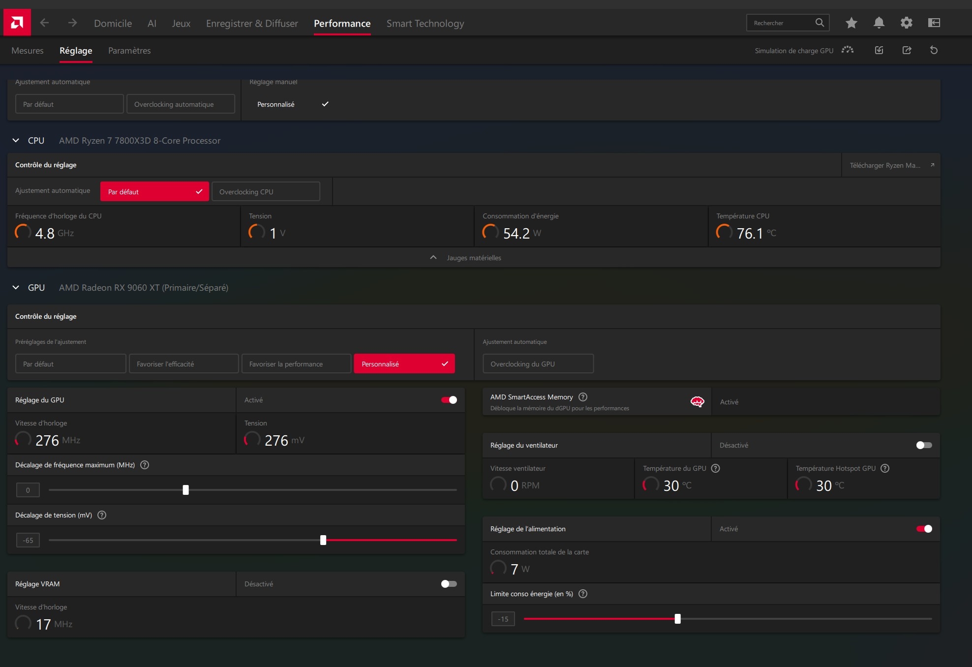

WipEout 2097 a écrit :
-120mV j'y crois pas une seconde en situation réelle :o
avec ma 7800XT j'arrivais a mettre -100Mv mais la 9070XT y'a rien a faire je peux pas plus de -50Mv et c'est ce que je vois un peu partout
En regardant les différents topic sur les 9070, j'ai bien conscience que -120mA c'est beaucoup.
Du coup je m'attendais à ce que ça crashe en 5min en jeu. Mais hier soir j'ai fait 2h de Exodus EE 4k natif TAF (carte a 100%, 270w), 1h de Rage (2011, carte à 80w) et 15min de Stalker clear sky EE.
Pas de freeze ou de plantage.
On verra avec le temps sur d'autres moteurs, y fait que je me colle à Stalker 2...
