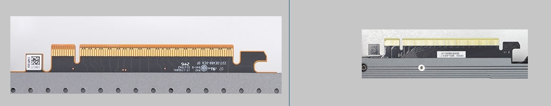

http://crazytiti.free.fr/
Posté le 21-12-2025 à 18:14:07  profilanswer
Ca me fait penser que je ne vous ais pas dit :
Ma Pulse 9070 je l'ai mise dans le boitier et elle en s'enfichait pas totalement coté equerre. (et ça faisait pleins de beep genre no-gpu)
C'était toujours un peu limite je pense que ça vient du boitier inwin maelstrom
Et sur la 9070 les pistes du PCI-E sont cheloud, elles ne vont pas jusqu'au bout :
https://rehost.diberie.com/Picture/Get/f/476536
Bref j'ai démonté l'équerre et je lui ais refait son virage 1mm plus loin => paf chocapic :bounce:
Message édité par crazytiti le 21-12-2025 à 18:15:08
Ah ben merci comme quoi je ne suis pas ouf  :O
Ça marche avec le pci en dessous... je ne sais même plus si je l’avais essayé avec l'ancien gpu  :D

Tu ris mais j’ai balancé ma cg d'avant pour ça ... mais me semble bien que je l’avais aussi testée sur le port du bas.
Enfin tant pis ce qui est fait est fait. Je n’avais jamais rencontré ce problème.
Edit : sans visser l'équerre ça marche ... quel sketch  :lol:  ça doit donc venir du boitier ...ou pas  si je bouge un brin la cg c’est mort  :O
Message édité par lestanquet le 21-12-2025 à 19:22:48
