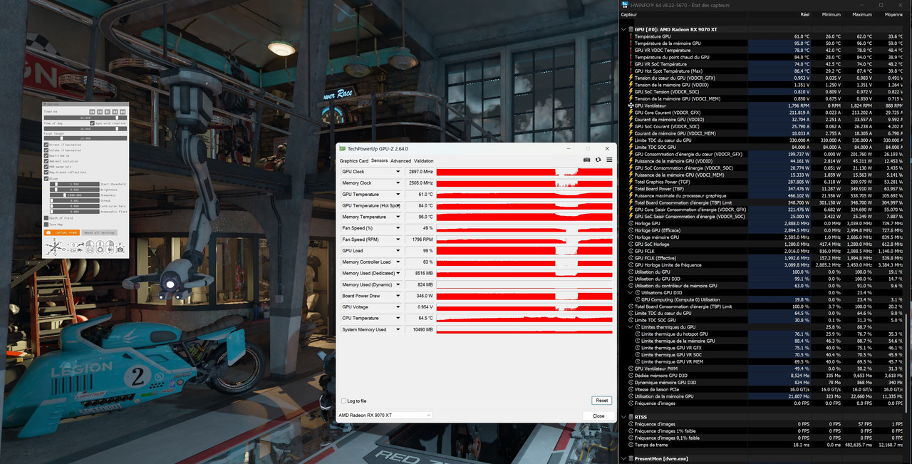

Mandagor a écrit :
Ça chauffe vite mais ça reste maitrisé.
Ci-dessous durant une seeesion de MH Wilds.
https://i.postimg.cc/3y8W7twN/temp-mhw.png
la temperature ram reste assez correcte

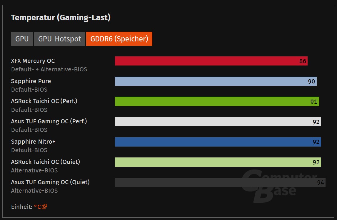

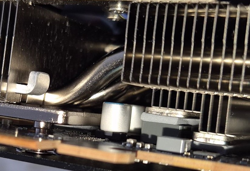

Je confirme la chauffe à 94° en pic full load (memory controller load supérieur à 45%)  Power target à 110% ventilation auto sur ma hellhound 9070 xt (ventillation à 40%)! Benché sous  Steel Nomad 10 boucles!
Je passe en courbe manuelle avec le hot spot 75° pour 48% les temps passe à 88° 90° sur Steel Nomad sous Cyberpunk 4K power target à 110% je suis à 86° 88° session de 1H00.
Le backplate ne comporte pas de tampon thermique comme sur la Asus TUF voir le test sur TPU!
Je pense à un problème de pad thermique ou de serrage de l'entretoise gpu?
Une photo un avis?
https://i.postimg.cc/9X110sN4/9070.jpg
Message édité par ohyes78 le 14-03-2025 à 11:51:25
Mon asus prime chauffe beaucoup aussi, avec 30c de diff entre la memoire (hotspot?) et le gpu... Je me tate a la repaste mais j'aimerais bien avoir un unbuild avant pour comprendre si j'ai une chance d'ameliorer les choses.
Message édité par Pipould's le 14-03-2025 à 11:50:20

J'ai trouvé sur computerbase les temps des rx 9070 xt voir photo en bas (la XFX Mercury utilise une chambre à vapeur en + des caloducs)
La source: https://www.computerbase.de/artikel [...] 23/seite-7
https://i.postimg.cc/fTBVrxJ1/computerbase-temp-gddr6-rx9070xt-11.jpg
Par acquis de conscience, j'ai commandé de la "Thermal Grizzly TG Putty Pro" en cas de repaste! (j'ai pas trouvé à la vente la Honeywell HT10000 le top du top pour le repaste en putty)
Chez Hynix la plage de fonctionnement de la GDDR6 c'est jusqu'a 95° et maximum 105° (moins c'est comme même mieux)
Test de température max sans UV 15 minutes 96° limite thermique de la mémoire à 88,4%.

Asus 9070 XT Prime OC @ Stock : Elle se fait entendre
https://i.ibb.co/PGW5YN2F/9070-XT-Stock-Steel-Nomad.png
Asus 9070 XT Prime OC @ Power Limit : -17%, GPU : -70mV, Vram : 2700Mhz
https://i.ibb.co/BVBZmwMP/9070-XT-uv-stockperf-Steel-Nomad.png
