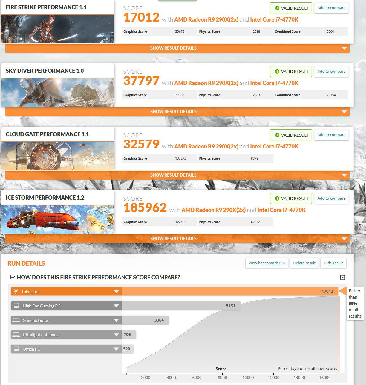

Posté le 11-10-2015 à 09:18:24  profilanswer
dernier score H24 pour 3dm , 18700pts , j'optimise un max mes reglages .
I7 8700K @4900 - 16Go DDR4 3000 - SSD m² 970evo 500go - 3 DD 4TO - CM ASUS ROG Z370F - Gtx980ti WC - 35" Acer G-sync - H110I + H80I - Cooler Master 1000w - 8x Corsair LL

Posté le 11-10-2015 à 12:44:13  profilanswer
je pense que si le flashage de la 290x fonctionne bien , je reste avec elles jusqu'a la prochaine génération a l'automne prochain .
