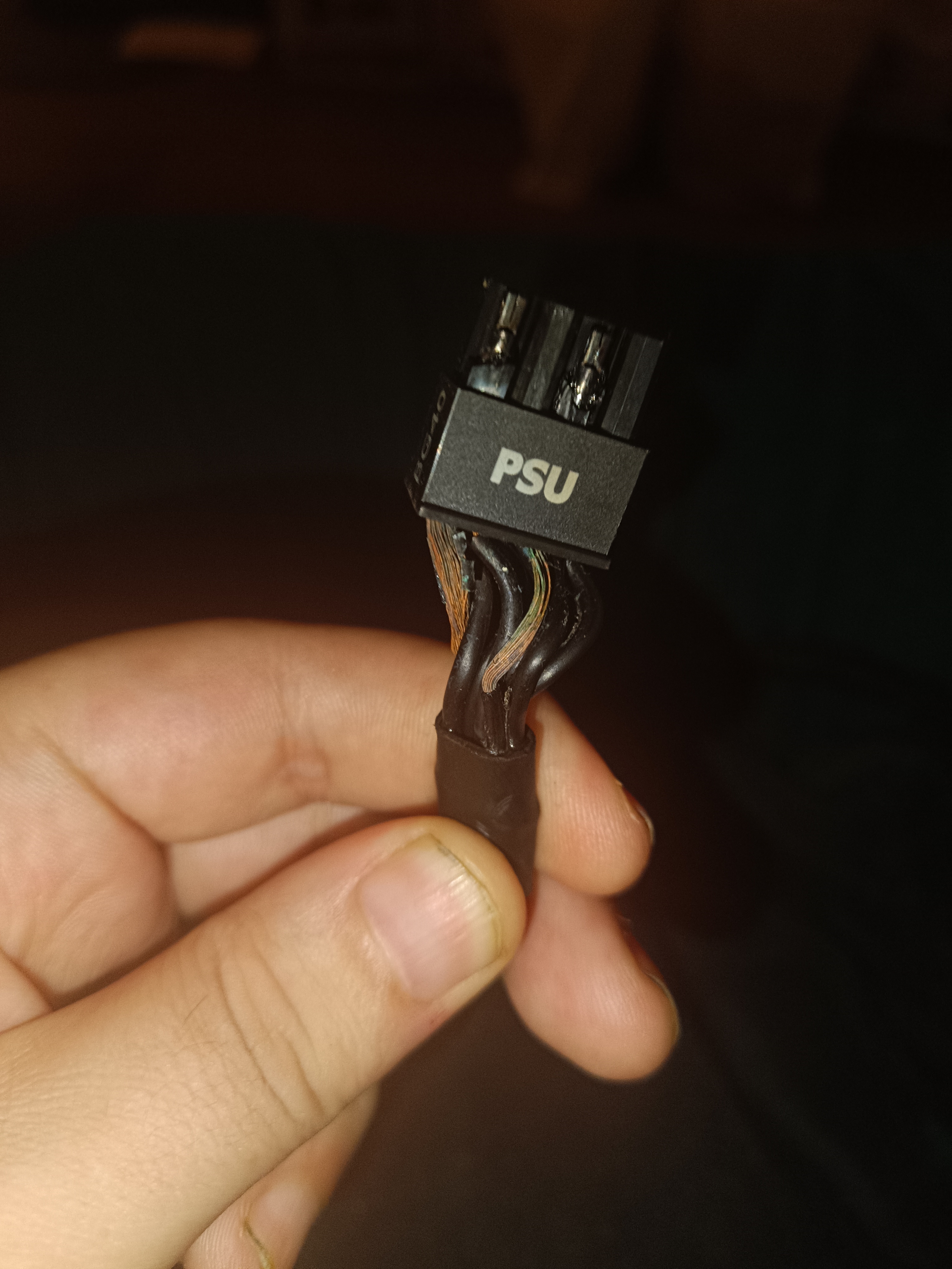

Par contre, j'étais en jeu et j'ai encore eu une perte de signal vidéo. Sauf que là, mon pc ne s'allume plus. J'ai regardé les branchements et j'ai découvert que le câble et 2 broches avaient fondues... L'alimentation est morte du coup. Je vais chercher la nouvelle la semaine prochaine. Tu penses que la cg a pris un coup elle aussi? Vu qu'elle est neuve est ce que ça passerait sous la garantie ou je devrais en acheter une autre?

elec64
Posté le 21-01-2025 à 18:50:22  profilanswer
Le connecteur qui y a sur l'alimentation. C'est une alim modulable, donc en fait c'est le câble qui part de l'alimentation et qui va jusqu'à l'adaptateur de la cg...
Tiens la photo: https://rehost.diberie.com/Picture/Get/f/344020
Après y a pas de trace de brûlure sur la carte graphique, donc j'espère qu'il y aura pas de dégât.
J'ai quand même contacté LDLC qui m'a dit que si y avait des traces de brûlure sur la carte c'était pas pris en garantie. Comme la c'est pas le cas, je croise les doigts. Après ils m'ont dit que sa arrivait avec les séries 4000.

hé bé ca fait pas envie :(
ta 4070 est un modèle avec  le redouté connecteur 12 pins HPWR (les 1eres oui) ou des connecteurs standard 6/8 pins (sur les dernières a priori vu les soucis qu'il y a eu).... ?

elec64
Posté le 21-01-2025 à 19:28:50  profilanswer
C'est deux 8 pins vers un connecteur 12VHPWR. J'ai pas compris pourquoi le câble à fondu franchement. J'ai rien touché en plus... Le connecteur était bien enfoncé, j'avais bien vérifié. Je comprends pas...

zonka
x58 forever!
Posté le 21-01-2025 à 20:38:00  profilanswer
Bah, défaut de fabrication etc.
Il faut faire jouer la garantie de l'alim pour l'alim et voir quels autres composants on souffert. En première intention éventuellement la carte graphique évidemment= il faudrait pouvoir la tester ailleurs. Si elle est morte, c'est imputable à l'alim.
C'est une modulaire =  le câble était fourni avec ou c'est une commande séparée, fournisseur tiers etc?

elec64
Posté le 21-01-2025 à 20:46:21  profilanswer
B l'alim est plus sous garantie... Je vais tester avec la nouvelle alim, d'abord sans la cg pour voir si la carte mère ou le proc a pris quelque chose ou pas et si ça marche, je mettrai la cg.
Nan, c'est le câble d'origine fourni avec l'alim. Et l'adaptateur était fourni avec la carte graphique.

zonka
x58 forever!
Posté le 21-01-2025 à 20:51:02  profilanswer
S'il n'y a rien de fondu au niveau de la carte graphique tu devrais être ok ;)
