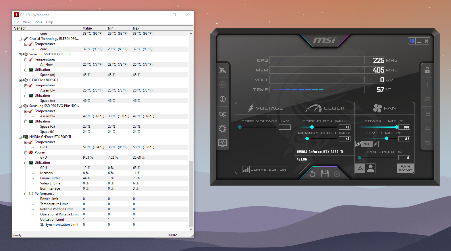

T'es bien sùr que la carte bascule bien en idle ? Quelle est la fréquence de la carte en idle ? (regarde avec MSI Afterbuner)
Rajoute un ou deux ventilo en bas sous la CG, tu prends par exemple des Pure Wings 2 140mm à ~10€

Voilà ce que j'ai :
https://rehost.diberie.com/Picture/Get/t/49565

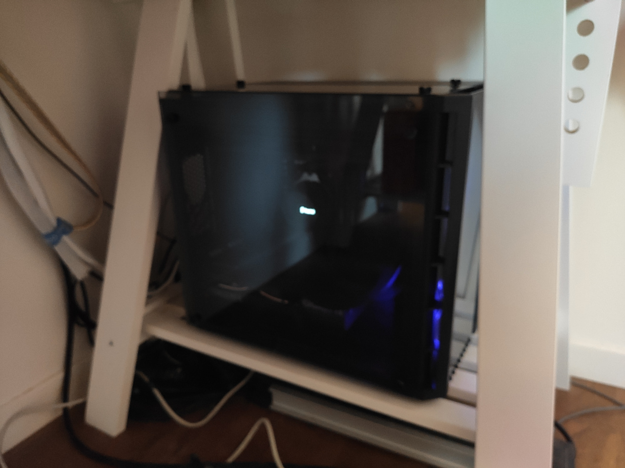

J'avais un SW2 en 140 sous ma Strix avant, ça ne changeait presque rien car la tour est posée sur l'étagère de ce tréteau : https://www.ikea.com/fr/fr/images/p [...] 910_s5.jpg
Bref l'air circule bien sous la tour...

je comprends pas trop pour ton traiteau , si tu poses ton boitier dessus tu bouches en partie les events du dessous !

Bah non :??:
https://rehost.diberie.com/Picture/Get/t/49574
(Désolé pour la qualité photo)
Mais du coup, non, c'est même mieux de poser la tour sur une surface aérée que sur une surface entièrement pleine d'ailleurs :??:

il y'a aussi un bout du traiteau qui bouche l'aération du cpu aussi. Dommage.
