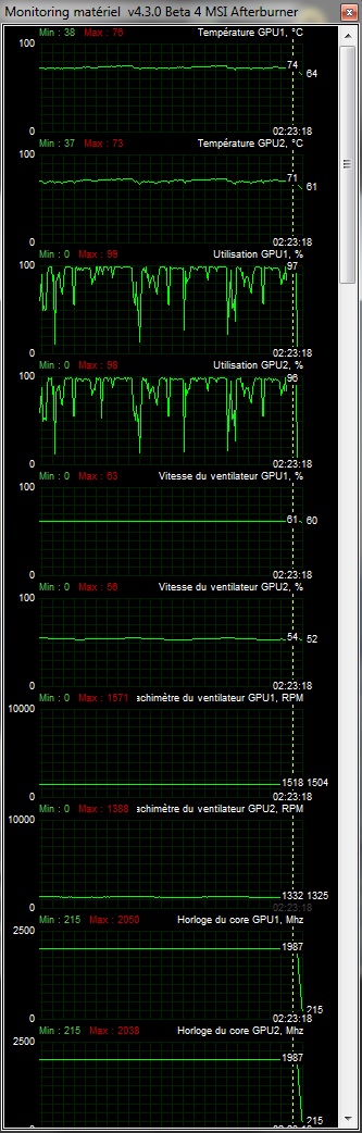

Je connais bien les MSI GTX 1070 Gaming X , j'ai tourné pendant plus d'un an avec un SLI de MSI GTX 1070 Gaming X... :o
Ce n'est pas uniquement la température qui aurait du te faire tilter mais plus le fait que les ventilos tournaient à quasiment 100% avec cette température , ce qui est pas du tout normal..
Pour 70° les MSI GTX 1070 Gaming X était plus vers les 50% , tu aurais du voir qu'il y avait quelque chose qui clochait :o
https://i.postimg.cc/9mh8m5FS/heaven-4-0-temp-rature-SLI-oc80-mem500-PL126.jpg
