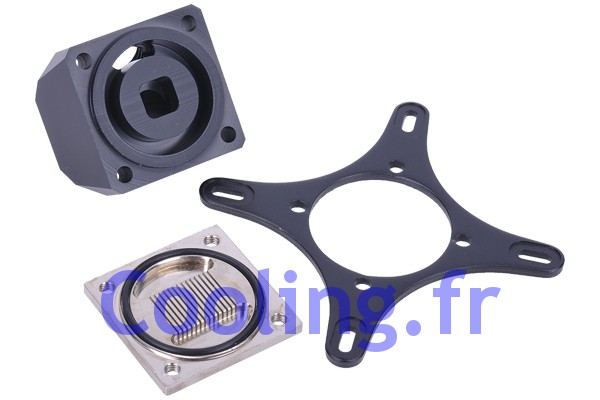

Quelqu'un saurait me dire le sens aproprié ? (qu'elle entrée choisir pour l'eau et qu'elle sortie) sur ce waterblock?
http://www.cooling.fr/images/products/tag_cooling/Alphacool_GPUHF14_Nickel.2.jpg
http://www.cooling.fr/images/produ [...] ckel.2.jpg
Bonjour , l'entrée au milieu et sortie côté :)

C'est ce waterblock que tu as utilisé? T'es sur qu'il est bien adapté pour dissiper 150W?

tu as la ref exacte de ton WB ?
n°9637824
barsark
Posté le 21-10-2015 à 15:51:34  profilanswer
Alphacool - WaterBlock VGA HF 14
n°9637831

Je n'ai pas vu de valeur max pour le TDP en recherchant rapidement. As tu moyen d'avoir un WB qui refroidira 200W tranquilou, au moins pour essayer ?

Bah vu que ça dépend du rad qu'il y a derrière, c'est pas très étonnant.
Le design n'est peut-être pas des plus efficaces sur celui-là.
Ou la base peut être trop concave/convexe ?

et je plussois ce que tu dis, lorsque ma carte est a 80°c mon eau elle est a 25°c...  le waterblock lui est bien chaud donc il fait le taf puisque l'eau y penetre et en ressort, les embouts sont egalements chaud donc la chaleur va bien partout sur le waterblock.
il est bien posé, bonne dose de pate, bien serré (verifié moulte fois pour le cas ou...)
sur le site de Alphacool il est donné pour refroidir des 6970, 6990.. qui elles chauffent a mort! donc jvois pas, peu etre comme proposer en essayer un autre que je n'ai pas (ou adapter un waterblock de proco qu'il me reste)

Euh, j'ai lu qu'il est incompatible pour les 6970 / 6990 / 590 ... J'ai un problème de vue ou bien ... ?
Incompatible avec la 590, et compatible avec les cartes AMD.
Une histoire de taille du die, peut-être ?
Message édité par Mini_BN le 21-10-2015 à 16:52:08
n°9637869
barsark
Posté le 21-10-2015 à 16:57:08  profilanswer
peu etre bien oui, le die d'une 6970 est peut etre beaucoup plus petit...
le die d'une 6970 fait 18.50*20.4 soit 377 mm²
le die d'une 980 fait 398 mm²
20mm² peut il a cette échelle et suivant la surface en cuivre du waterblock influencer l'eccart?
j'ai un Ybris Eclipse pour cpu en rab qui ne me sert pas, je vais refaire les entraxes et le mettre a la place.
Message édité par barsark le 21-10-2015 à 17:07:36

le wb cpu c'est lequel exactement ? si tu as une vue éclaté ...
premier truc a changé et qui casse le débit serait les coudes que tu as sur le block , perso les coudes j'évite un max

Le cpu se trouve entre les deux barettes de ram sur le gros waterblock rectangulaire marqué ocool.
