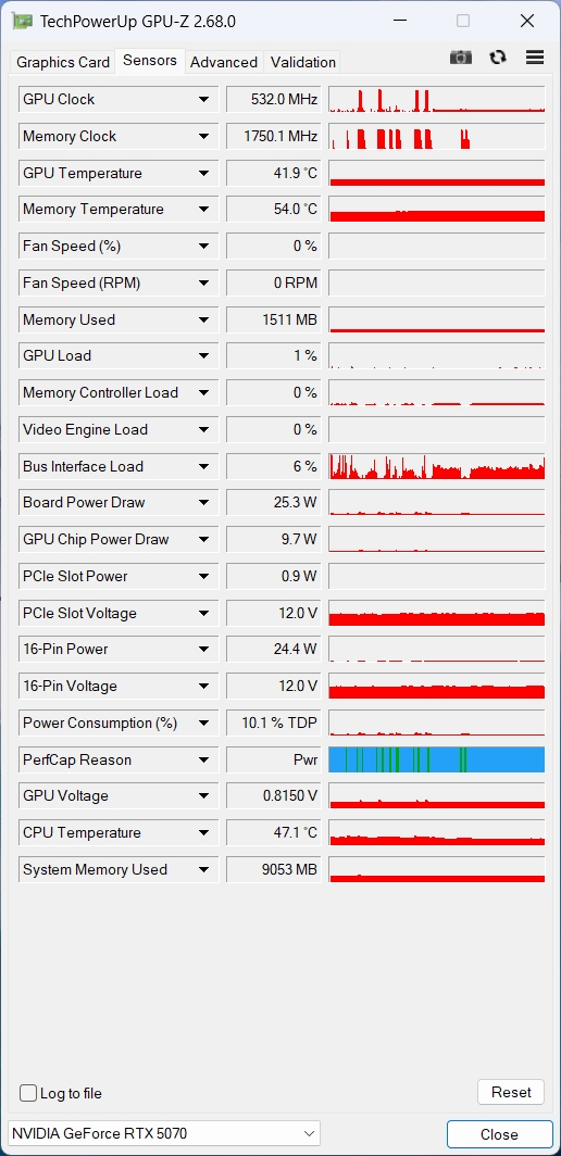

J'ai depuis peu une MSI RTX5070 Inspire 3X et je trouve qu'elle sous-perf très légèrement.
Rien de dramatique mais je regardais un peu le comportement de la carte.
Je fais 5244 sous 3DMark Steel Nomad, alors que les tests de 5070 o/c d'usine donnent généralement un peu plus, bref, pas de quoi fouette un chat...
Par contre là je regardais sous GPU-Z, et en "idle" à savoir là juste Firefox d'ouvert avec HFR, et GPU-Z, le PerfCap Reason de la carte varie entre VRel et Pwr, hors il me semble que mes anciennes cartes, j'avais plutôt Idle ici quand je n'étais pas en jeu...
Est-ce que c'est un comportement normal?
Je précise que j'ai fait un DDU avant d'installer la carte ;)
https://rehost.diberie.com/Picture/Get/t/475355
Merci pour vos conseils :)
edit: avec la miniature clickable c'est mieux :)
edit2: je me demande si la légère "sous-perf" n'est pas due par le fait que je suis en PCIE4.0 avec ma cm

Merci :)
J'ai l'impression que c'est commun avec les cartes récentes, j'ai allumé le PC de Mme avec mon ancienne GTX970 et ça idle bien par contre donc je n'étais pas fou :D
Là je regardais les PCIe Error Counters sur HWInfo, mais apparemment normal aussi, ça augmente à chaque changement de "vitesse" du port PCIe...
Faut juste que j'arrête de me prendre la tête je crois [:tinostar]
