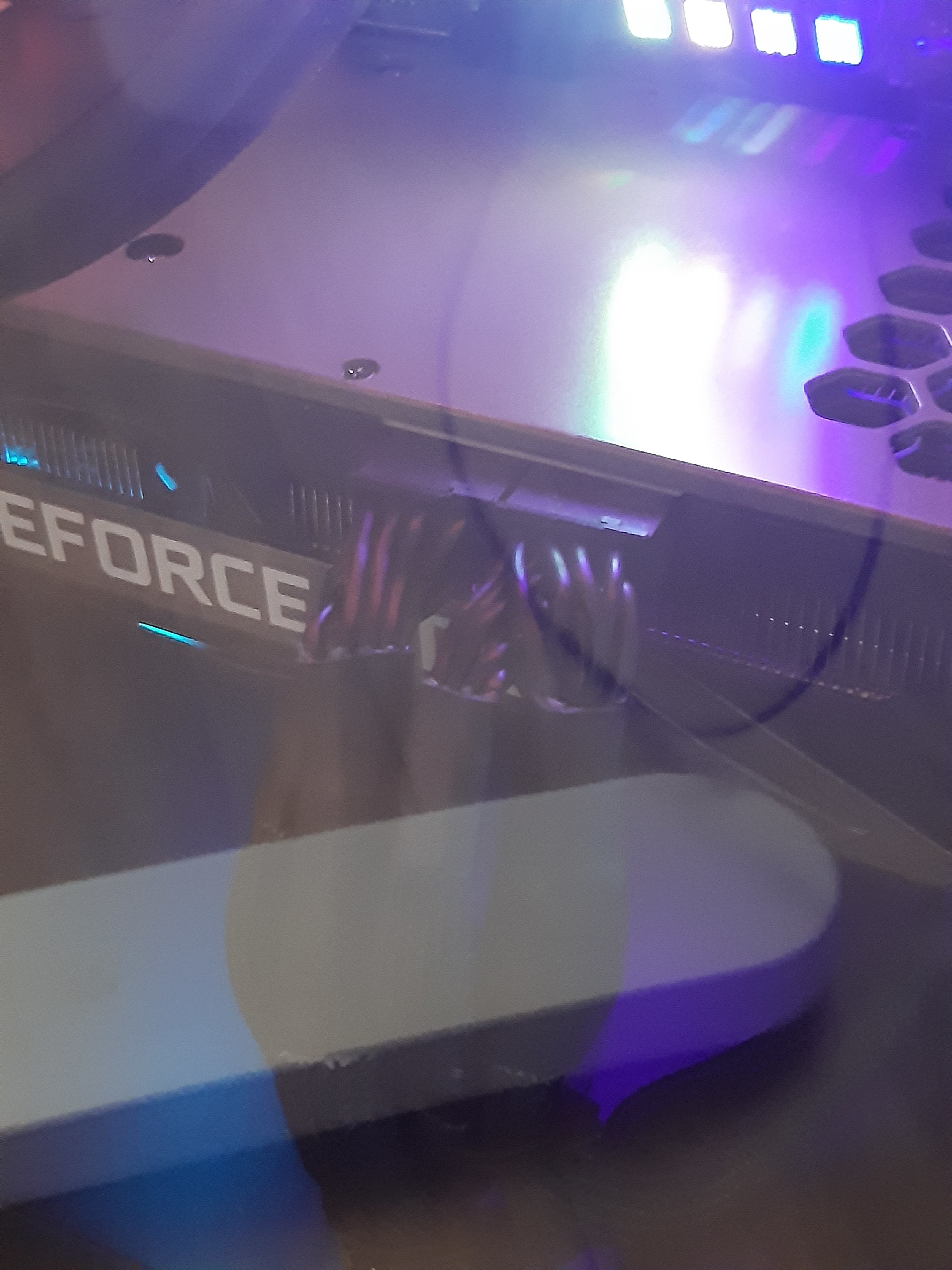

-2 différents :
https://i.ibb.co/mvcf8qH/Alim.jpg

On dirait qu'un des deux connecteurs PCI-E n'est pas bien inséré sur cette photo (celui de gauche) :
https://rehost.diberie.com/Uploads/0/20210321-133308-f198af3c-7c8e-4c94-8681-e0375f04d541.0.min.jpg

déconnecte et reconnect les connecteur d'alim côté alim/3090, inverse les, essai d'autres si ton alim en a, c'est pas possible qu'elle soit bridée comme ça, elle arrive pas à avoir son jus

J'espère que ce n'est pas un souci sur le connecteur PCI Express mais côté carte vidéo.
Je ne sais pas pour PNY mais Gigabyte a eu des soucis sur leurs premiers modèles où il arrivait que des pinoches s'enfonçaient quand on mettait le câble PCI Express.
Du coup le contact ne se faisait pas sur les 8 pinoches de chaque connecteur PCI Express.
J'ai l'impression que la carte est passée en mode sécu comme si on n'avait que 6 pinoches branchées sur les 8. D'où le 150w max justement quand on a que 6 fils sur 2 prises au lieu de 8 (à confirmer)
