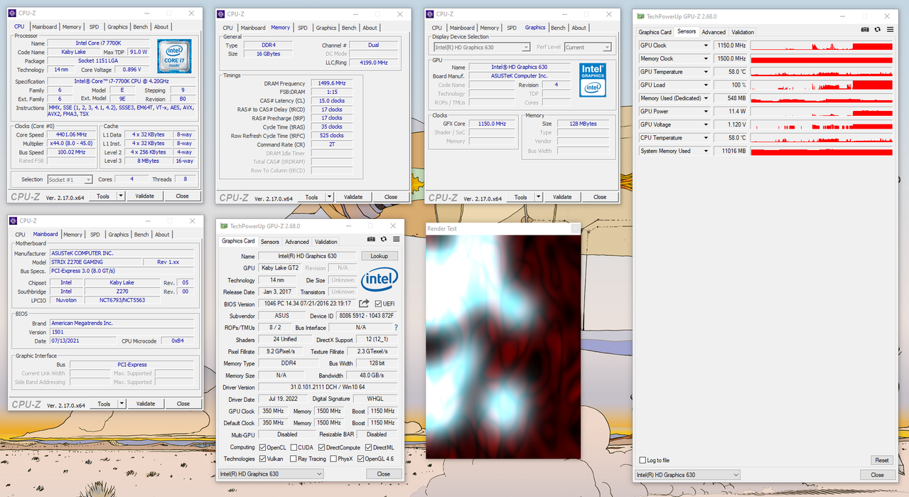

Je n'ai pas de carte équivalente sous la main. Le test avec la 950 était pour vérifier que ce n'était pas un problème de port PCI, de câble etc.
La 950 a bien un connecteur d'alimentation 6pins.
La 3060ti n'est pas du tout reconnue même dans le bios, donc ça ne donne rien d'intéressant dans cpuz/gpuz. Voici tout de même une capture d'écran.
Éventuellement, je peux tester de remettre une pile neuve, mais je doute que ça vienne de là, le problème étant survenu même quand j'ai déjà essayé temporairement avec une pile neuve.
https://i.postimg.cc/PJjC1CQM/Capture-d-ecran-2025-11-20-190627.png
