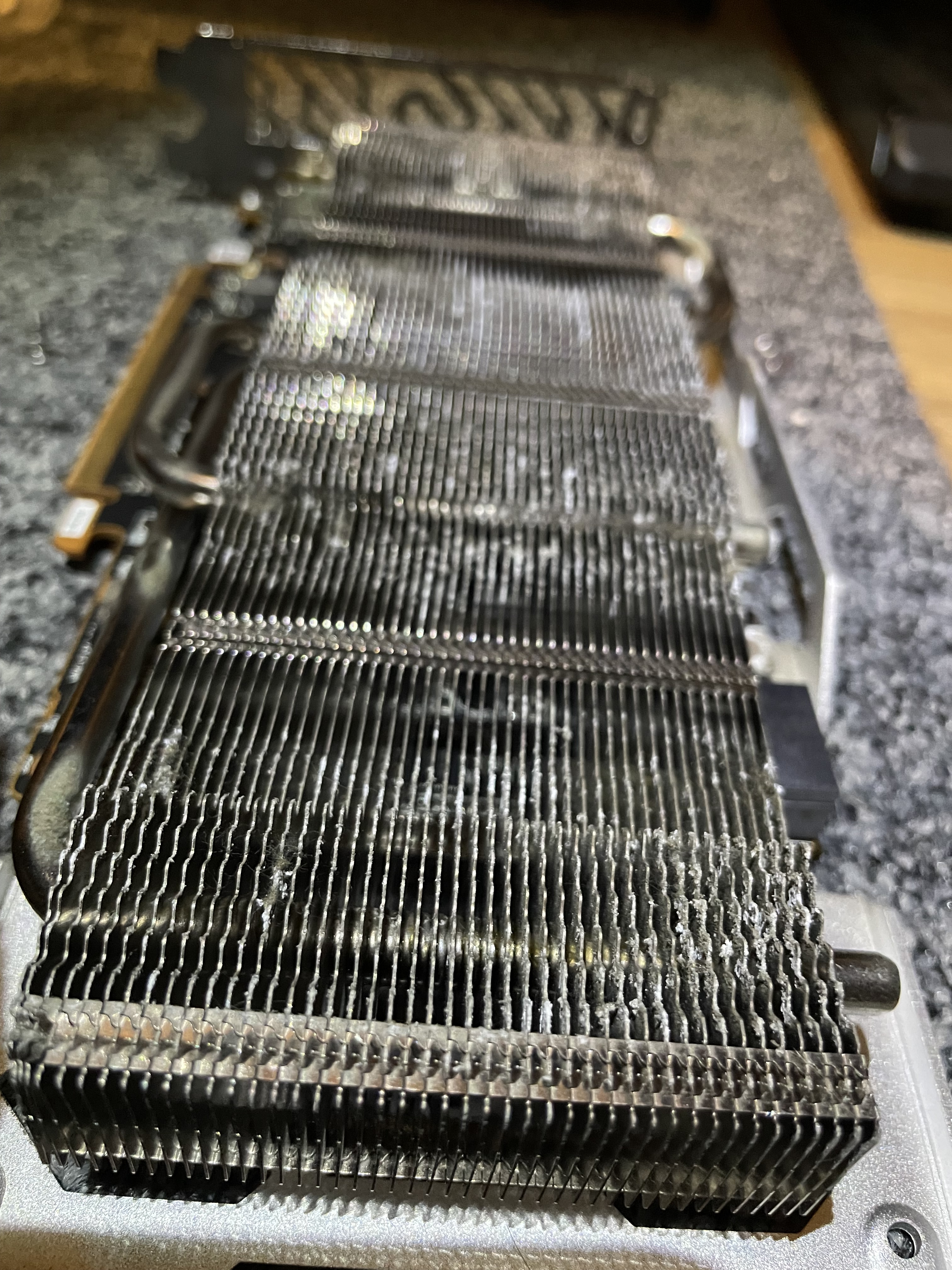

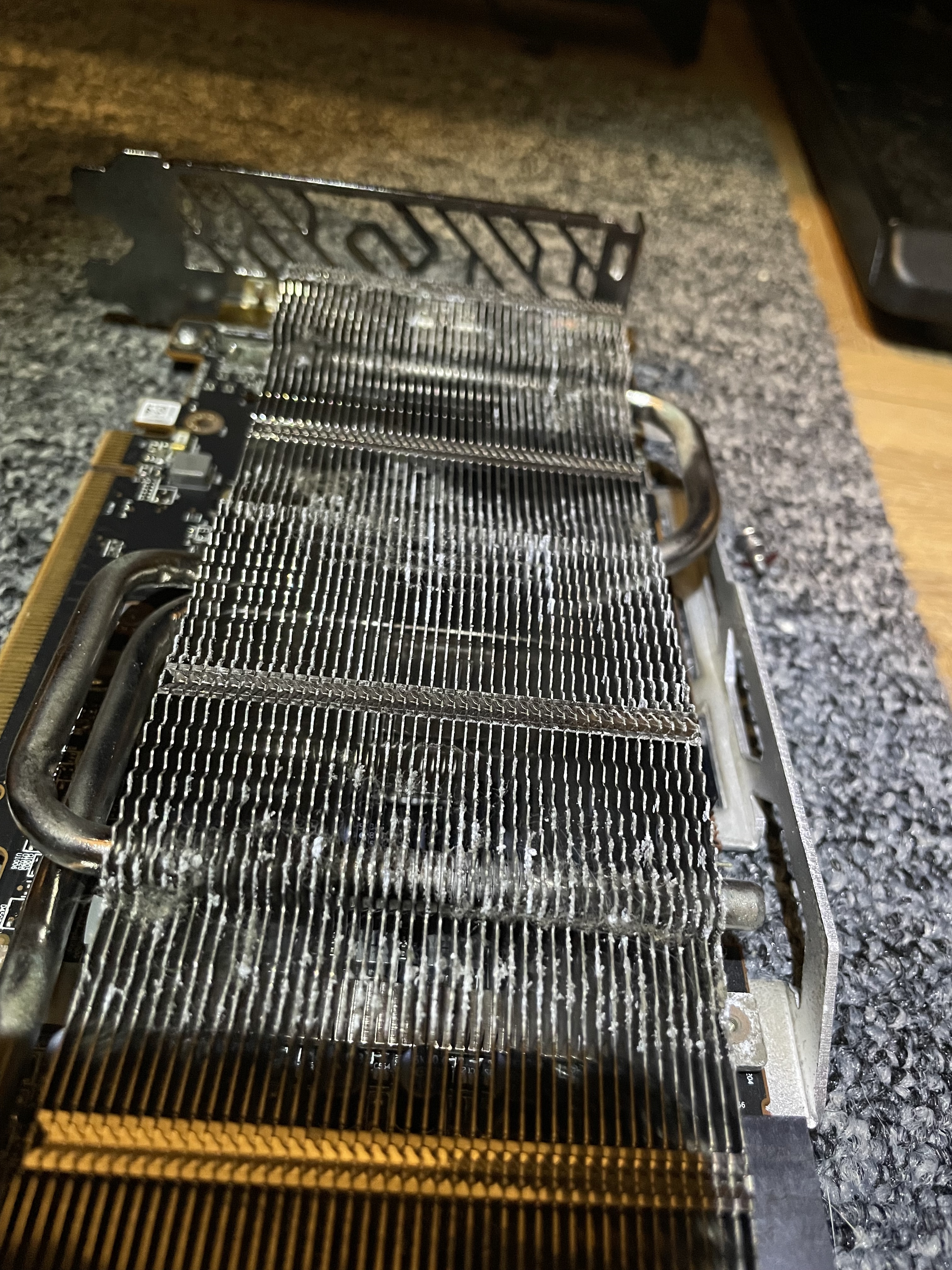

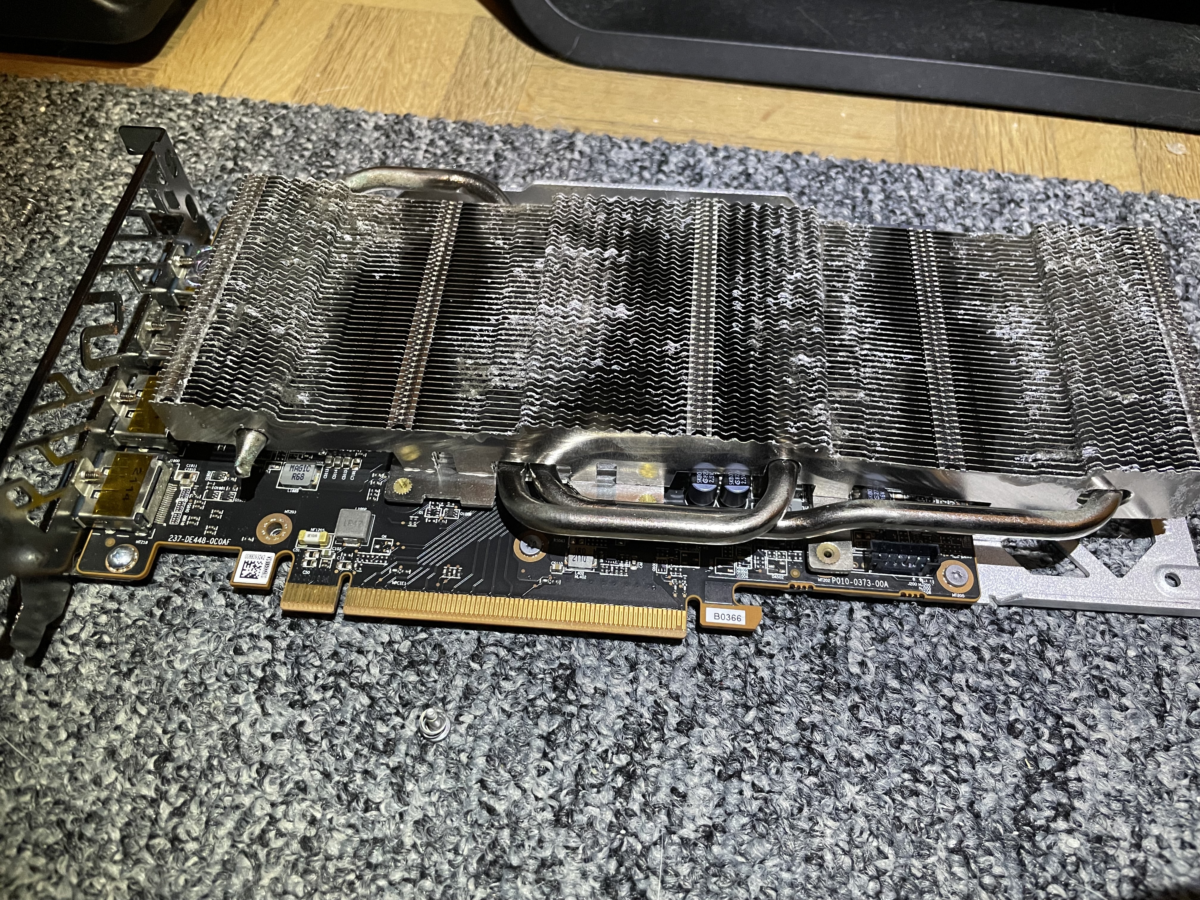

Merci pour ces photos, le radiateur de ma carte graphique (achetée d'occasion) a le même aspect :
https://rehost.diberie.com/Picture/Get/r/372770
https://rehost.diberie.com/Picture/Get/r/372773
https://rehost.diberie.com/Picture/Get/r/372774
Malheureusement, j'ai bien peur que dans mon cas ça ne s'arrête pas au radiateur : l'ordinateur ne démarre juste pas (aucun boot) quand la carte est présente.
Une idée de ce que je pourrais regarder/rechercher sur le PCB pour voir si ça se répare/nettoie ?

Peux-tu décrire exactement ce qui se passe.
L'alimentation se met en sécurité ?
La carte permet-elle au PC de démarrer ?
Les ventilateurs de la carte fonctionnent-ils ?
La leds debugs reste-t-elle figée sur VGA ?
En branchant la carte comme seconde CG, est-elle reconnue dans le gestionnaire de périférique ?

Posté le 24-02-2025 à 23:17:28  profilanswer
Il faudrait que je reteste pour être sûr de mes réponses.
Pas de réaction de l'alimentation : appuyer sur le bouton d'allumage de l'ordinateur à le même effet que si le câble électrique n'était pas branché.
La LED power du boîtier ne s'allume pas, je n'entends pas le petit bruit de mise sous tension de l'alim.
Je n'ai pas trouvé de LED de debug sur ma carte mère (la configuration dans mon profil HFR est à jour)
Sans la carte graphique l'ordinateur démarre bien y compris l'OS (auquel j'accède par la suite via le réseau).
Comment pourrais-je brancher la carte comme seconde carte ? Si c'est en ayant une autre carte graphique branchée sur un port PCI Express c'est un truc à tester en effet, dès que j'aurais une seconde carte sous la main.
