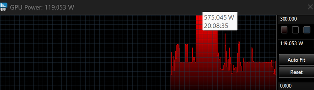

Posté le 17-08-2026 à 21:24:00  profilanswer
oui j ai test https://www.userbenchmark.com/
ok partout sauf gpu ou il me met dans les 17% les plus mauvaise a gpu equivalent je pense.
je tente un autre port pci e, et sur un autre pc je vais avoir du mal a test a cause de ce connecteur a la con je sais pas si nvidia fournissait des adaptateur sur les vieille alims :o la ca risque de cramer du coup :o
j ai tente de foutre un watmetre derriere le pc :
100w en idle dans windows
320w pendant 3dmark nomad
alors que hwmonitor remonte le sensor de la 5090 fe a 575w pendant nomad...
https://i.ibb.co/Sw58QcLN/image.png
elle pense donc qu'il faut qu'elle ralentisse le gpu. a mon avis c'est ca :/

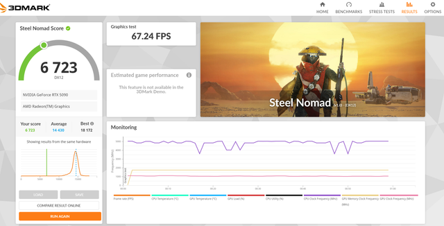

xplo a écrit :
bon je jouais plus trop donc je ne me suis pas rendu compte mais j'ai l'impression que ma 5090 FE est casse, du moins elle fonctionne a la moitie de sa vitesse...
J'ai le meme probleme sous linux ET windows.
voici un benchmark 3dmark nomad
https://i.ibb.co/H6gDCJt/image.png
on est d'accord que ce n'est pas normal ? ca se passe comment le SAV nvidia ? :( LDLC ? ca pue la merde
Cest une 5090 FE achete day one :(
PS : j en ai profite pour debrancher / rebrancher la carte -> pas de pin qui ont brule :o

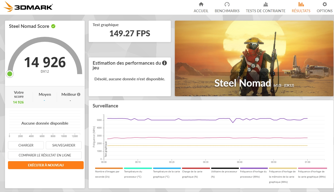

C'est surtout ta fréquence d'Horloge (en rose) qui me pose problème. Son GPU semble bridé à 1GHz environs.
Essaie de remettre le dernier driver en ne touchant pas aux paramètres.
Voilà mon score et on voit bien que le GPU se trouve dans la tranche "normale" de fonctionnement.
https://rehost.diberie.com/Picture/Get/f/536829

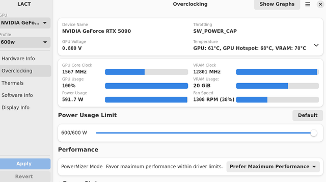

Posté le 18-08-2026 à 10:27:58  profilanswer
le pci-e est bien en 4x16.
j ai reswitch sous linux plus de gpu-z mais il y avait rien d anormal quand j avais check sous windows.
le moins pire que j arrive a faire c est en faisait une courbe d undervolt debile de 1600mhz 800mv 600w.
je dois etre a 60% de la perf normal comme ca.
voici un screen en full load de la carte
https://i.ibb.co/yF0sL7NW/image.png
si ca la carte sortait vraiment 600w jamais le ventilo serait a 38% et la temp a 61degre.
pas de souci se driver pour rappel avec OS different (driver different) exactement le meme probleme.
D'ailleur le SAV nvidia a pas discute j ai eu le formulaire de RMA directement j attends leur reponse maintenant.
Je sais pas si pas de soucis de stock en ce moment :o y a des retour sur reddit de plusieurs mois (mais j ai vu tres peu de retour sur ca). apres en general les gens ne gueulent pas sur reddit si ca passe bien.

xplo a écrit :
oui le gpu est a 1ghz parceque le sensor power remonte 575w a cette frequence, donc la carte ne peut pas monter a plus le gpu bien que la carte reste froide => sensor defecteux. car a 1ghz elle tourne parfaitement comme si j'avais undervolt comme un malade la carte.
ca j'avoue que j'avais jamais eu  :ouch:
enfin je ne m'étonne plus de rien mais en effet, si le sensor power est foireux, je sais pas ce que tu peux faire de plus à part le RMA comme tu as fait.
je croise les doigts pour l'envoi de ta carte et le retour d'une nouvelle carte ne soit pas trop long :jap:

xplo
Posté le 18-08-2026 à 15:05:13  profilanswer
ca doit etre une petite puce de rien du tout le sensor du power, dommage de devoir changer la carte pour ca.
je l'ai depuis le premier jour de sa sortie le 31 janvier 2025. Elle aura tout de meme bien vecu, le bon cote des choses est que j'aurais un 2e packaging de 5090fe et probablement une neuve avec :o

Rhyme the Rhyme Well
Posté le 18-08-2026 à 16:52:43  profilanswer
Tes logiciels de monitoring sont à jour ?
Ca me rappelle cet épisode.
https://overclocking.com/des-rtx-50 [...] U1JGwwJGgw

Posté le 18-08-2026 à 17:32:59  profilanswer
dans la capture 220w de power load, moi j ai 575w de power load a cette frequence. Eux c etait un probleme software, moi ca semble etre un probleme hardware.
et oui j ai tout tenter mise a jour firmware, ddu, j ai meme un dual boot linux windows et exactement le meme probleme.
