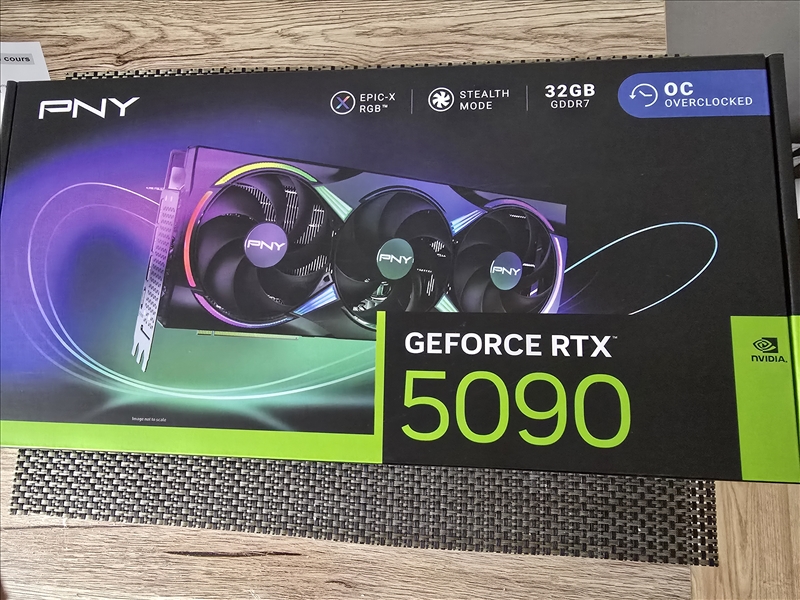

Rayaki
Posté le 28-03-2025 à 10:40:49  profilanswer
Commandée Mercredi à un tarif "normal" (entendu non scalper/boutique vautour) et recue ce matin  [:delarue]
Je ne connaissais pas cette enseigne mais je la met dans ma liste désormais.
https://rehost.diberie.com/Picture/Get/r/382188

Valaint671​30
Cinquième soleil
Posté le 28-03-2025 à 11:00:28  profilanswer
ARGB
C'est grand luxe^^

Rayaki
Posté le 28-03-2025 à 11:03:31  profilanswer
ARGB le temps de recevoir le waterblock (mais qui sera lui aussi ARGB)
C'est aussi là que je me rend compte que j'ai glissé en quelques années du "full boitier fermé & Zero RGB" à "Boitier Glace + RGB partout"  [:autruche]
