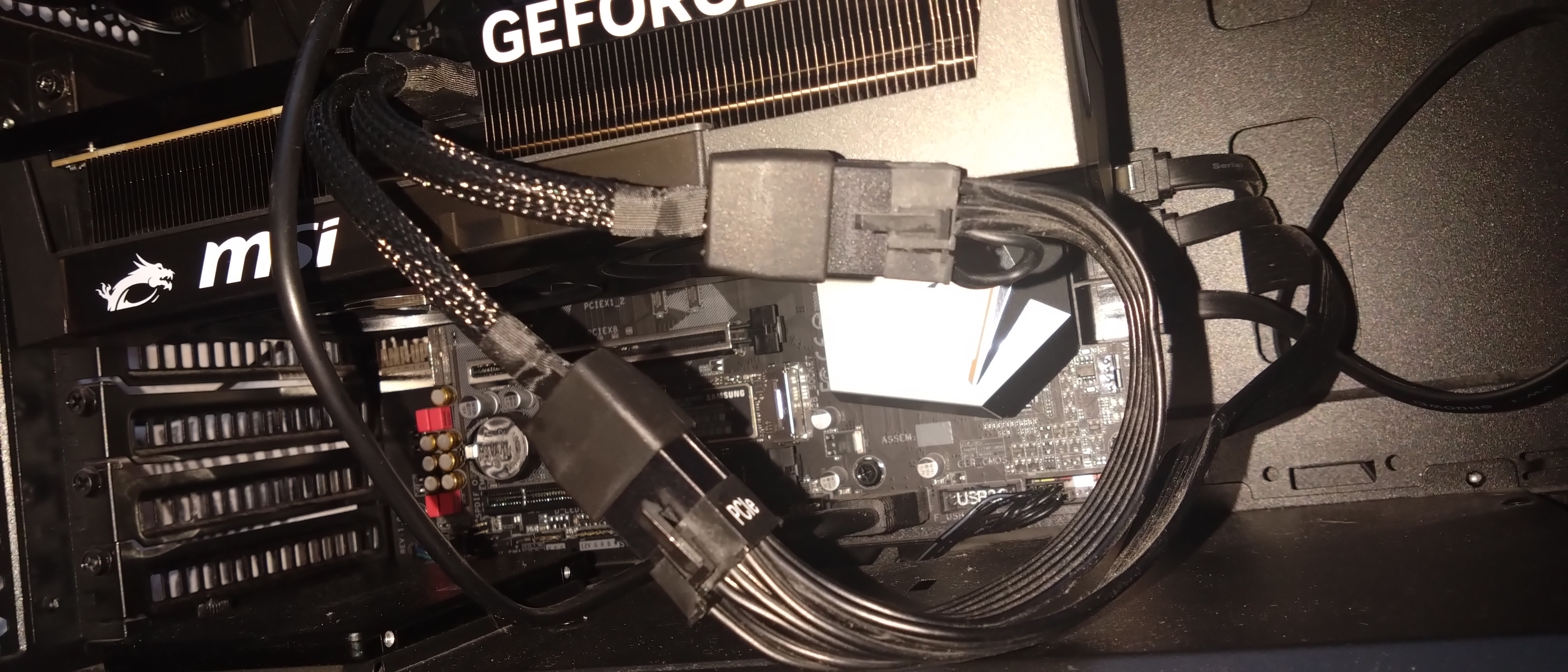

Bonjour,
Je viens d'acquérir un 5060ti MSI. Mon alimentation est 650 w de chez Corsaire. Carte mère gigabyte x470
Il y a des rgb d'allumés sur la carte graphique et un voyant rouge allumé sur ma carte mère puis ça s'éteint. .
Si je replace mon ancienne carte (Gforce 1660 Ti) ça fonctionne normalement.
Je ne sais pas si les branchements sont correct.
https://rehost.diberie.com/Picture/Get/f/423638
Avez vous une piste ?
Ben ils me paraissent byzarre quand même, je n'ai pas l'impression que cela soit correct.
Cela va dans un sens et dans l'autre, je trouve cela vraiment byzarre alors que sur la plupart des 5060TI
c'est ultra simple et propre, comme pour la 1660TI, 1 sortie normal (8 broches) de l'alim au gpu et puis basta.
Mais MSI à voulu compliquer en mettant du 16 broches et du coup ben cela explique pourquoi cela fonctionne avec la 1660TI mais pas sur la 5660TI.
S'il y a moyen je renverrais la 5060TI pour une avec un branchement normal (comme pour la 1660TI).

faire un test avec 2 cables pcie au lieu d'un seul comme sur la photo
Ben oui, je verrais plutôt cela avec les 2 câbles en partant de l'alim.

Il faut éviter de brancher un seul cable avec des 8 pins en Y , il faut brancher 2 cables 8 pins séparés.

Est-ce que quand tu branches le câble sur la cg tu as bien un CLIC?
Un pote avait eu le problème il n’osait appuyer fort mais j’ai dû brancher l’alim avant de plug la cg sur la cm parce que j’ai eu appuyer assez fort quand même…
Je m’en suis aperçu parce que j’ai vu qu’il y avait un clip sur le connecteur, mais que je n’ai pas eu à appuyer dessus pour le débrancher  [:tinostar]

Merci pour vos interventions. Effectivement j'ai utilisé le câble en Y fournit avec la carte, avez une . Mon alimentation est Corsair CX650M.

Ton alim a normalement minimum deux cables en Y , testes en branchant deux cables séparés.
4 X PCI Express 6 + 2 Broches
Fais aussi un clearCMOS si cela n'a pas été fait !

Sur la photo les 2 connecteurs d'alim pci-e 6+2 sont mal branchés les 6 broches sont ok mais pas les deux supplémentaires. Ces dernières sont à commencer à enficher avant la partie 6 broches.
Re-vérifie aussi le branchement du connecteur dans la carte graphique, celui-ci est connu pour être difficile à enficher proprement. Attention ne pas forcer non plus. Les broches étant très fines, en forçant ont peut parfois légèrement plier une (ça ne se voit pas) et ça fait des faux contact.

Regarde les connecteurs d alimentation de la carte vidéo. Ils ont raison. Ils sont mal mis et donc y a de forte chance que cela ne fonctionne pas.. et donc lumière rouge.

Ben il a voulu jouer les aventuriers en prenant une 5060TI 1x 16-pin, techpower mets 1x 8-pin connector pour la 5060TI :

Cela fait comme sur les RTX 4070 (TDP 200W) , on trouve des modèles avec 1x8 pins et d'autres avec un 12VHPWR.
Sur les RTX 5060 Ti (TDP 180W) il était plus simple de mettre que des 1x8 pins :o
En y regardant de plus près en effet le cable du bas , le 2 pins n'est pas clipsé à fond :o
