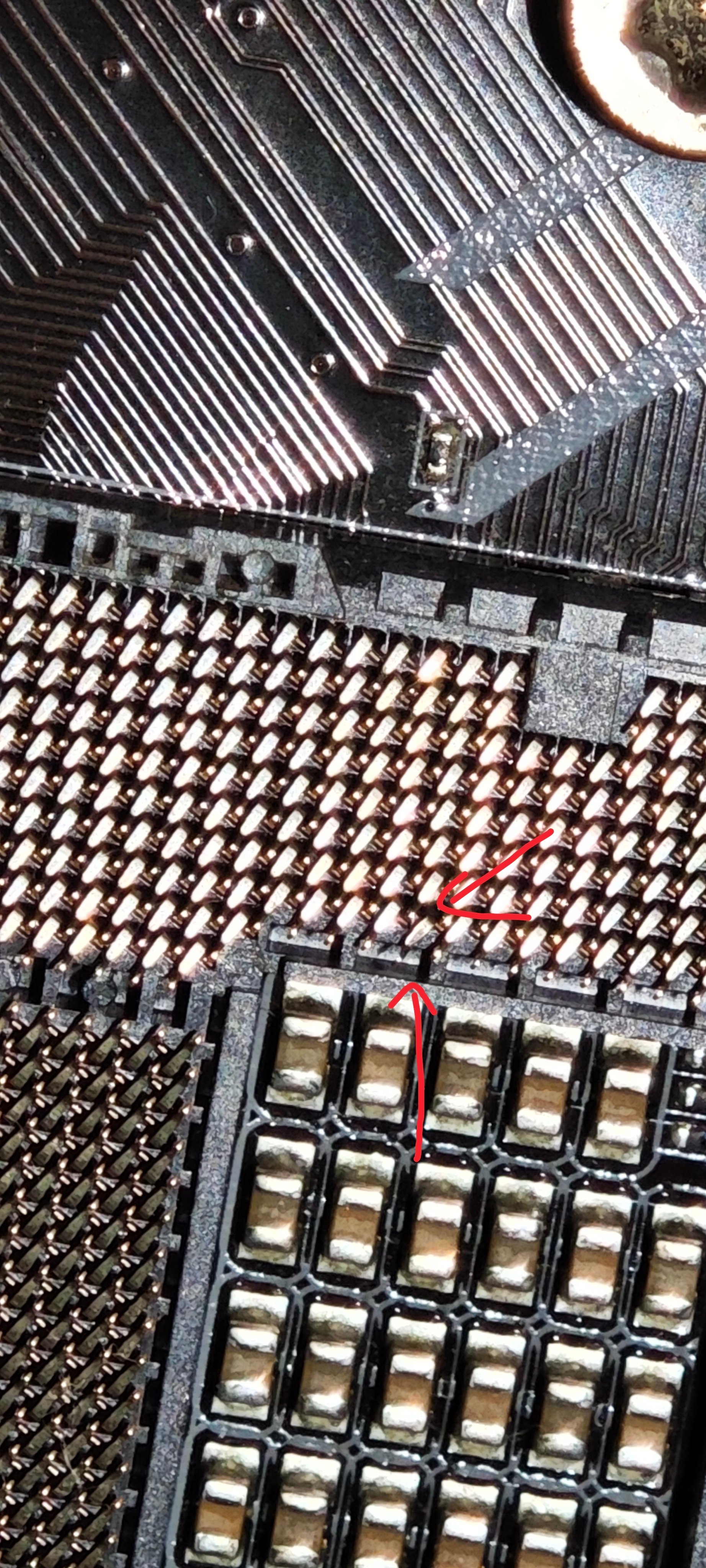

A noter : Le socket du CPU sur la carte mère a un ou deux pins mal alignés ( voir lien image ci dessous ), j'aurais tendance à penser que le soucis viendrait de là mais dans ce cas pourquoi le problème sur le PCIE 1 se manifeste seulement en utilisant ma 3070ti ?
https://image.noelshack.com/fichier [...] 234129.jpg (la photo est à l'envers, le pin mal aligné se trouve sur la partie bas-droite du cpu)

Je pencherais pour un problème CPU. Okay le socket est tordu mais à moins de chercher l'usage du pin tordu, j'ai l'impression qu'il est tout de même okay.J'ai douté de l'amilmentation mais si elle gére la 3080, normalement elle devrait gérer la 3070Ti

Et concernant le CPU, malheureusement je n'ai pas la possibilité d'en tester un autre :/ Y a t-il un moyen de vérifier visuellement  si un cpu intel de 9eme gen est endommagé ? Sachant que les pins sont sur la partie socket
