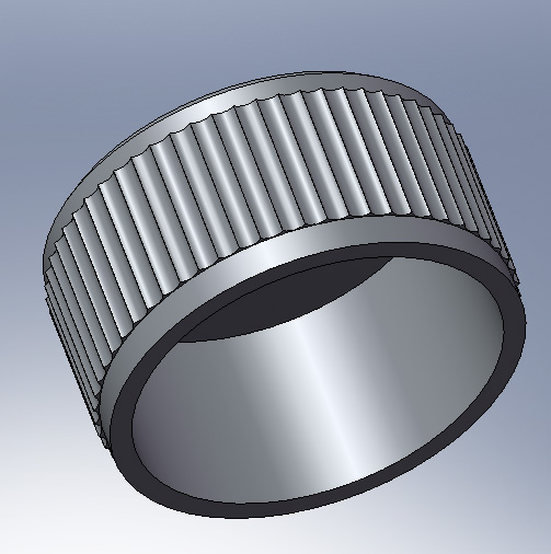

rimen
Beeuuaarrrhh!!!
Posté le 29-09-2006 à 16:21:43  profilanswer
YAWP !!
Je commence sur Solidworks depuis quelques jours et je m'entraine sur une piéce d'optique si vous avez sur un WIP voisin.
Le soucis étant de faire un taraudage ou filetage de l'intérieur d'un bouchon et faire qu'il soit apparent au rendu ou à la capture d'écran.
Pour illustrer :
http://www.miles-nest.com/image/sw/Bouchon_hausse_dessous.jpg
Le filetage doit courir sur les 3/4 de l'intérieur.
Merci  :)

En principe on ne représente jamais le filetage en totalité[:spamafote] ( on met juste le "3/4 de cercle" qui représente le taraudage :o)

n°883131
Gnub
Posté le 29-09-2006 à 18:55:17  profilanswer
Tu fais une spirale le long de la surface interne de ton cylindre, et tu dessines un profil que tu balayes avec cette spirale comme trajectoire :)
Ouais mais on peut aussi vouloir faire une jolie image de rendu :o

rimen
Beeuuaarrrhh!!!
Posté le 29-09-2006 à 19:05:33  profilanswer
Exactement, pour le rendu.
Et sinon avec "embout de tuyauterie" ca peut le faire? Et comment lui faire faire afficher complétement un filetage?

crayon29
mine de rien...
Posté le 29-09-2006 à 21:25:10  profilanswer
en faisant comme Gnub il a dit
Message édité par crayon29 le 29-09-2006 à 21:25:28
