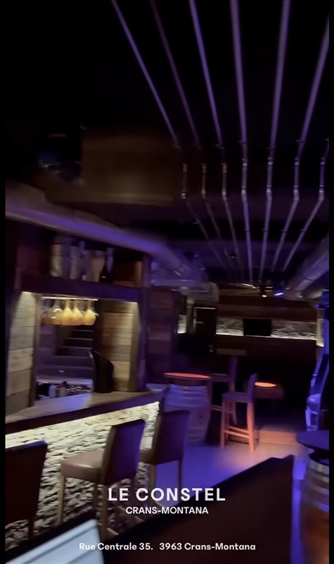

Autre détail: sur la vidéo promotionnelle de mai 2024, on ne voit pas l'isolation entre les tuyaux au plafond (ou alors ce sont mes yeux):
https://www.youtube.com/watch?v=OCgRHRpe6OA
https://rehost.diberie.com/Picture/Get/r/479277
Sur la vidéo du 1er janvier 2026, c'est bien visible:
https://i.ibb.co/8nYLCwDn/tof.webp

Rasthor a écrit :
Il faudra voir de quand date la dernière inspection.
La mousse est visible sur l’ancienne vidéo, à 0:03; 0:30, etc…

Posté le 02-01-2026 à 20:44:18  profilanswer
Ok. :jap:
Mais elle est plus en haut que celle entre les tuyaux.

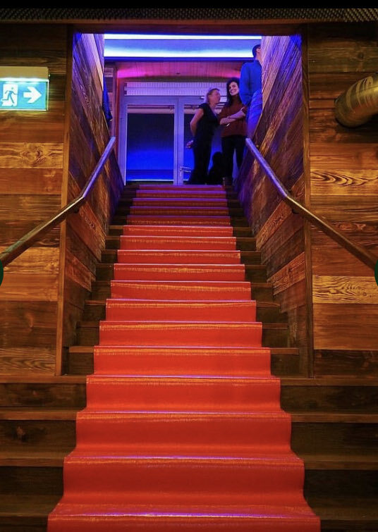

A 13sec, ce n'est pas le fameux escalier? Il est vide et pas grand monde dedans?

Oui on dirait bien. Voilà le fameux escalier :
https://zupimages.net/up/26/01/wd06.jpg
J'ai l'impression que cette mousse était un cache misère pour pas qu'on voie la laine de verre, ça devait pas être coupe-feu, ce qui pourrait expliquer pourquoi même le rez-de-chaussée a flambé rapidement.
