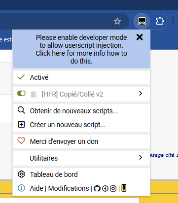

je découvre les scripts. après 20 ans sur HFR, il était temps. :o Bref.
J'ai installé copié/collé V2 sur tempermonkey, le script est bien activé (sur chrome).
Je voudrais intégrer un post Bluesky (par exemple).
Je fais un copié/collé du lien du post, mais ça colle simplement le lien dans mon message, je n'ai rien qui s'exécute.
Je ne comprends pas ce que je dois faire. :??:
Je précise que je n'ai pas d'autre script activé.
Message édité par Eldem le 26-03-2025 à 03:38:55

PetitJean
peau pis
Posté le 26-03-2025 à 03:52:01  profilanswer
Tu colles avec la souris ou le clavier ?
oui

Eldem
Ultima ratio regum
Posté le 26-03-2025 à 03:56:31  profilanswer
clavier, ctrlV
pareil avec la souris
Message édité par Eldem le 26-03-2025 à 04:01:51
n°72628282
PetitJean
peau pis
Posté le 26-03-2025 à 04:59:24  profilanswer
Firefox ?
oui
n°72630316

n°72630542
Eldem
Ultima ratio regum
Posté le 26-03-2025 à 13:15:00  profilanswer
Non je suis sur chrome

LennyB
Je ne contracte pas!
Posté le 26-03-2025 à 16:56:44  profilanswer
Le mode dev est bien activé ? Et le domaine autorisé ?
n°72632315

n°72632418

PetitJean
peau pis
Posté le 26-03-2025 à 19:19:33  profilanswer
regarde là, en haut à droite : chrome://extensions/
si le bouton est à gauche, il faut l'activer
oui
n°72633024
Eldem
Ultima ratio regum
Posté le 26-03-2025 à 19:47:29  profilanswer
actuellement, j'ai ça

Posté le 26-03-2025 à 19:53:29  profilanswer
activé et grisé, le mode dev est désactivé donc :(
fais ce que j'ai dit au dessus, va dans les extension et active le mode
https://i.imgur.com/wHiUCwQm.png
Message édité par PetitJean le 26-03-2025 à 19:53:37
oui
n°72633070
Eldem
Ultima ratio regum
Posté le 26-03-2025 à 19:56:52  profilanswer
Merci à vous ! :jap:
C'est bon.
