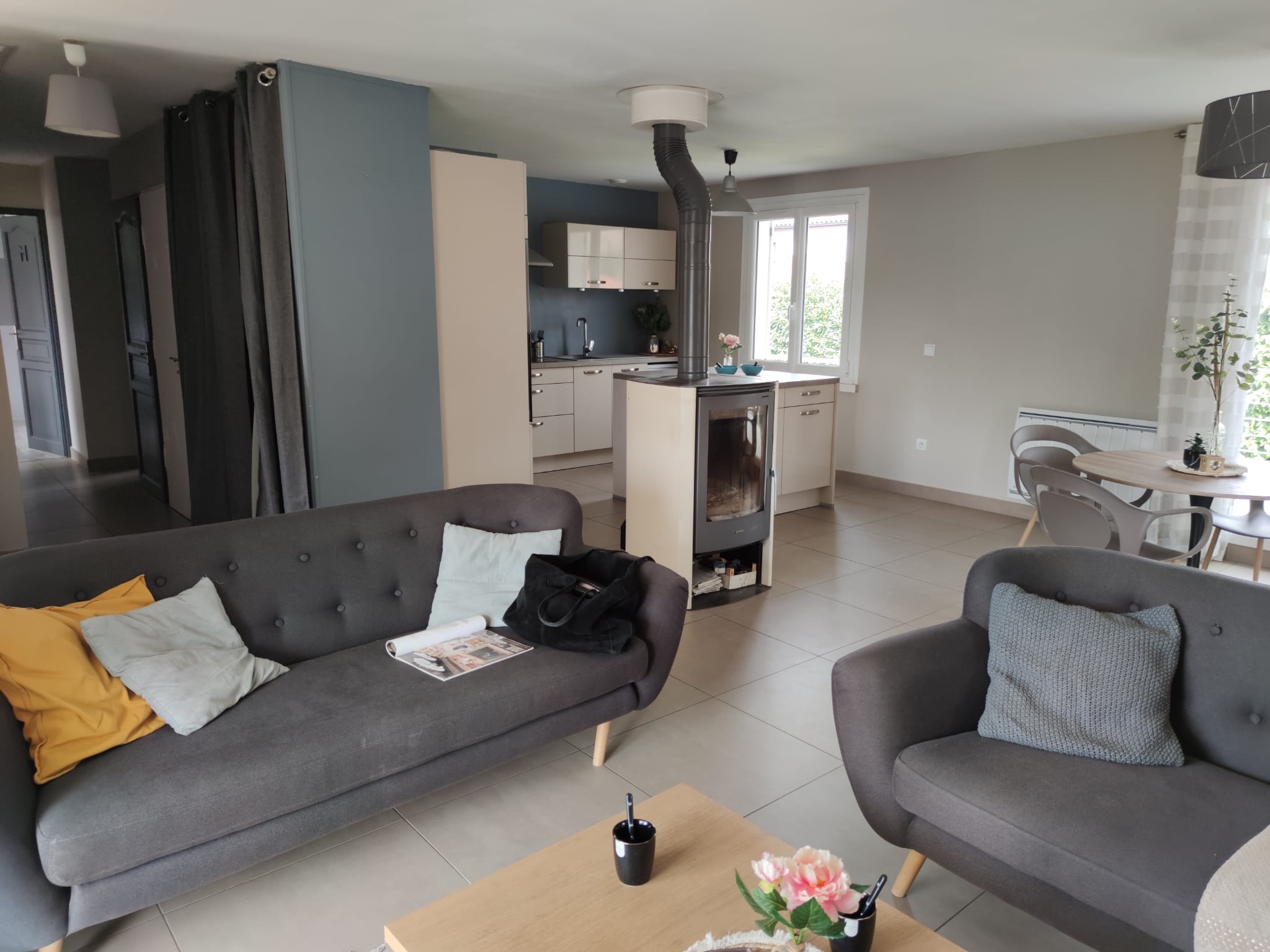

Question déplacement du poêle :
https://rehost.diberie.com/Picture/Get/t/161938
Le poêle à bois actuel est un peu en avant pas rapport au mur (et décalé vers la droite de l'image)
Si on part sur un poêle mixte (donc volumineux), vous pensez que c'est possible de le mettre contre le mur ? (En le sécurisant anti feu etc)

Vu que ton tuyau va être a 45° max tu peux facilement me calculer en fonction de la hauteur de ton futur poêle et de ta hauteur sous plafond  :)  [:charlest]
A l'oeil ça me paraît un peu loin

J'ai pas les mesures  :(
Ou sinon déplacer un peu plus vers le mur et monter un mur (pour faire un placard derrière)?

Posté le 17-04-2023 à 09:35:15  profilanswer
Comment expliquer l'emplacement wtf du conduit d'évacuation ? C'est une rénovation ?
Je remettrais le poêle à la verticale du conduit avec une demi cloison derrière et je déplacerais l'îlot plan de travail si possible.

Posté le 17-04-2023 à 09:45:08  profilanswer
Oui c'est de la rénovation, c'est pas fou ...
D'où mon envie de changer pour passer sur un poêle mixte pour le côté pilotable, programmable et aussi sécuriser pour les enfants (2 et 4 ans)
Donc monter une cloison derrière ça passerai ? Et on en profite pour faire un placard derrière pour garde manger

Vous avez quoi derrière vos poêles : peinture, plaquettes de parement, autre ? Une suggestion ?
n°68274898
jimmy19787​7
Posté le 21-04-2023 à 16:13:56  profilanswer
Peinture pour ma part et ça n'a pas bougé depuis (5 ans environ) c'est du placofeu par contre (plaques rose).
Le comble pour un photographe, c'est de tomber dans le cliché ^ ^   Mon 500PX / Mariage
n°68274924
the_skwi
Posté le 21-04-2023 à 16:16:55  profilanswer
plaquette de parement sur du placo rose
n°68275039
Shitan
detailer :o
Posté le 21-04-2023 à 16:32:02  profilanswer
Plaquette de parement en ardoise naturelle.
Sur la face avant de notre insert  [:leraturbain:4]  [:kida:6]
Tellement connu ici que même des smileys en existe :o
Ci git une signature.
n°68275041
libussa
Posté le 21-04-2023 à 16:32:14  profilanswer
fermacell, peinture classique
n°68275274
moonblood
Non, je ne suis pas Moonboots
Posté le 21-04-2023 à 17:04:11  profilanswer
Itou !
n°68275379
thoulisse_​bernard
Climatonégationniste
Posté le 21-04-2023 à 17:17:11  profilanswer
Fermacell + 2 cm de laine de roche + 2 cm de lame d'air. Peinture haute température blanche, ça bouge pas
C'est un peu overkill mais mon mur c'est du polystyrène derrière la brique plâtrière je voulais pas prendre de risque
