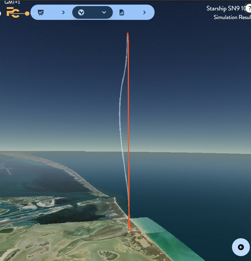

SCEtoAUX a écrit :
L'esspertise HFR à l'aide de deux captures d'écran qui en sait plus que les ingénieurs sur place avec leurs terabytes de données.  [:vave:4]
Oui enfin, ça reste une simple constatation
Vous pouvez voir la trajectoire en 3D https://flightclub.io/result/3d?code=SN91
"Le but n'est pas le but, c'est la voie." Lao-Tseu
Parfait,
On voit bien son "planing" comme dirait Technique spatial  :D
https://zupimages.net/up/21/05/p4pn.jpg
C'est exactement ce que j'attendais de voir !
