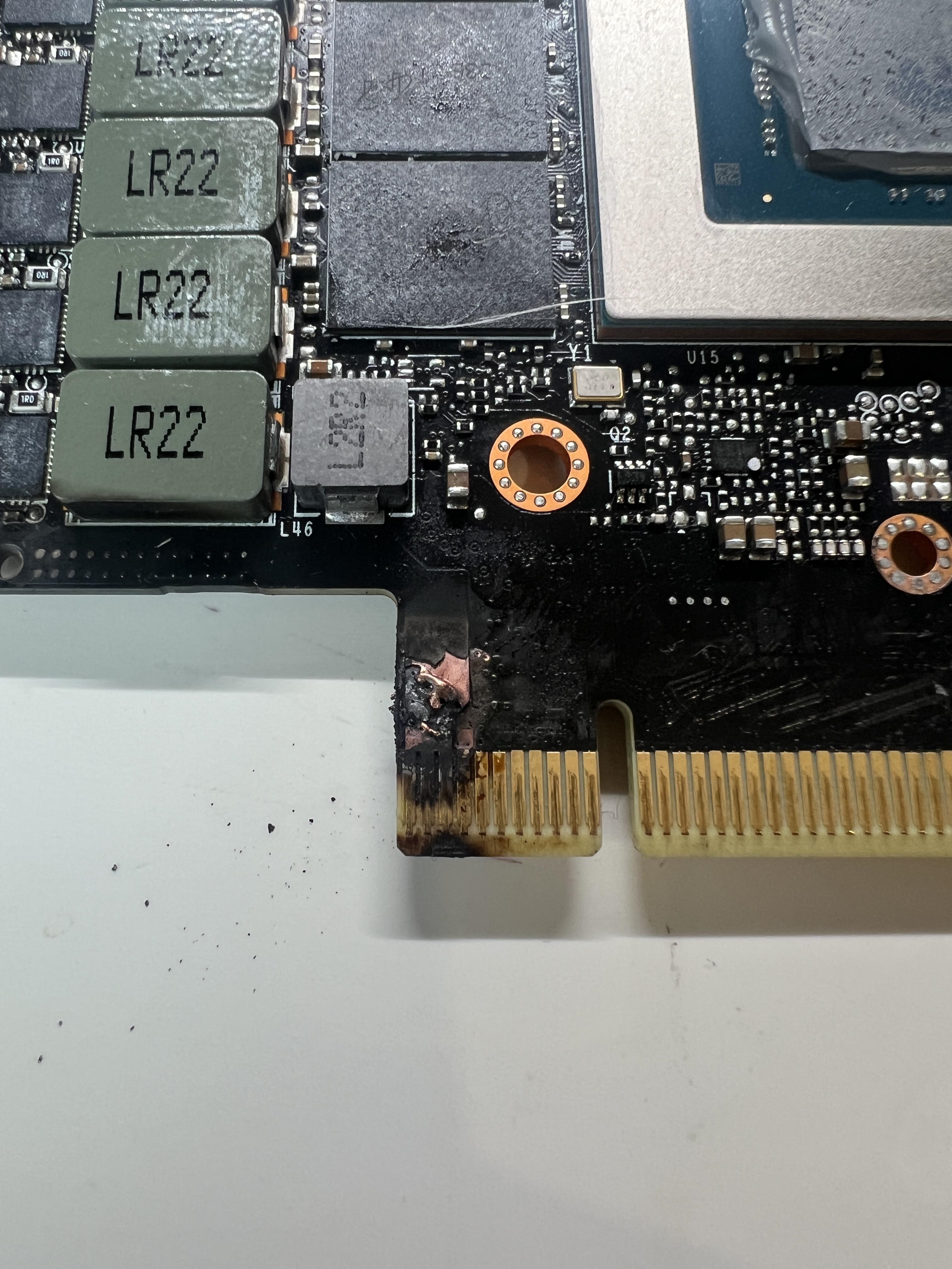

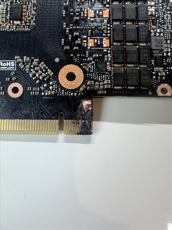

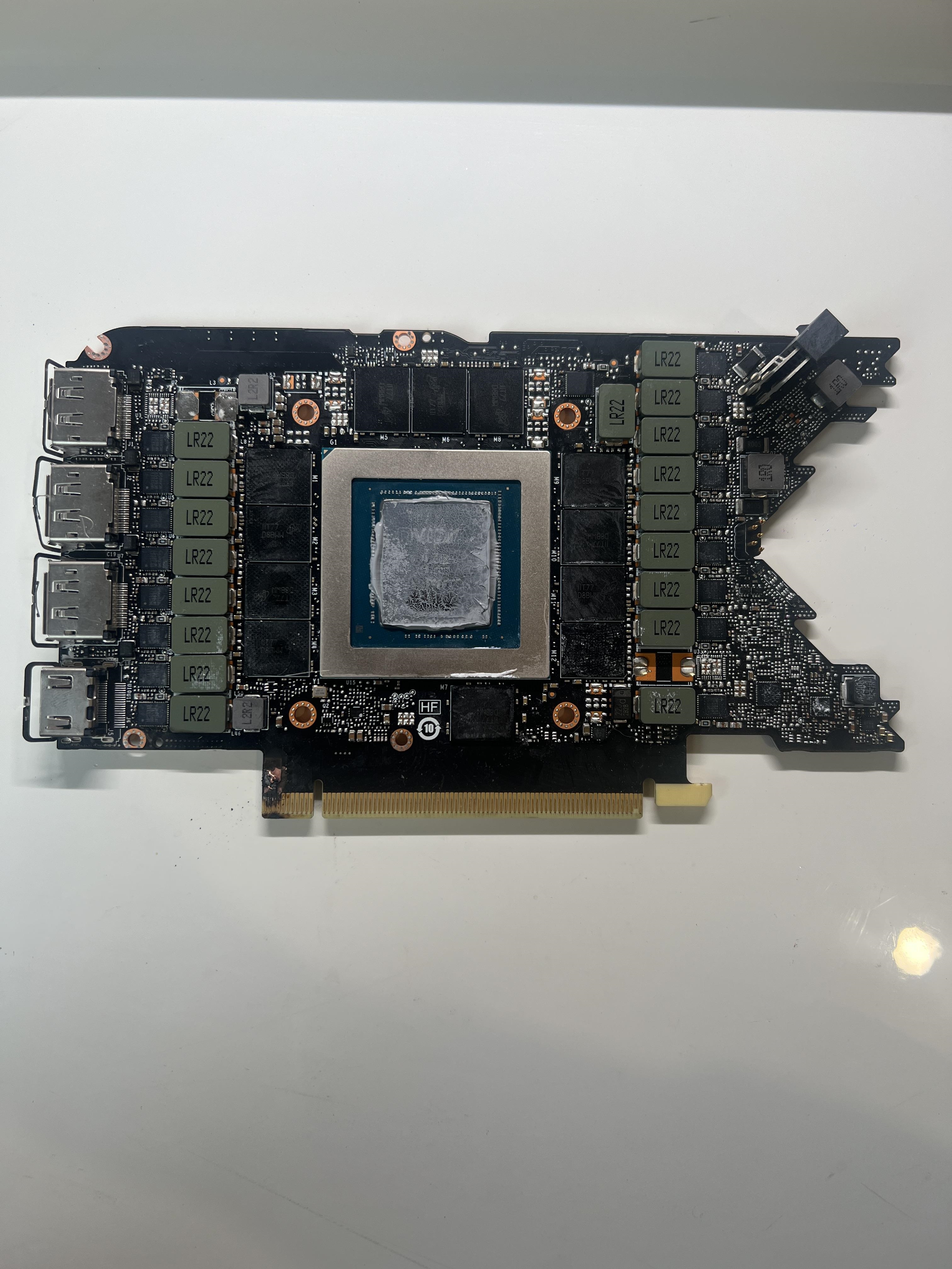

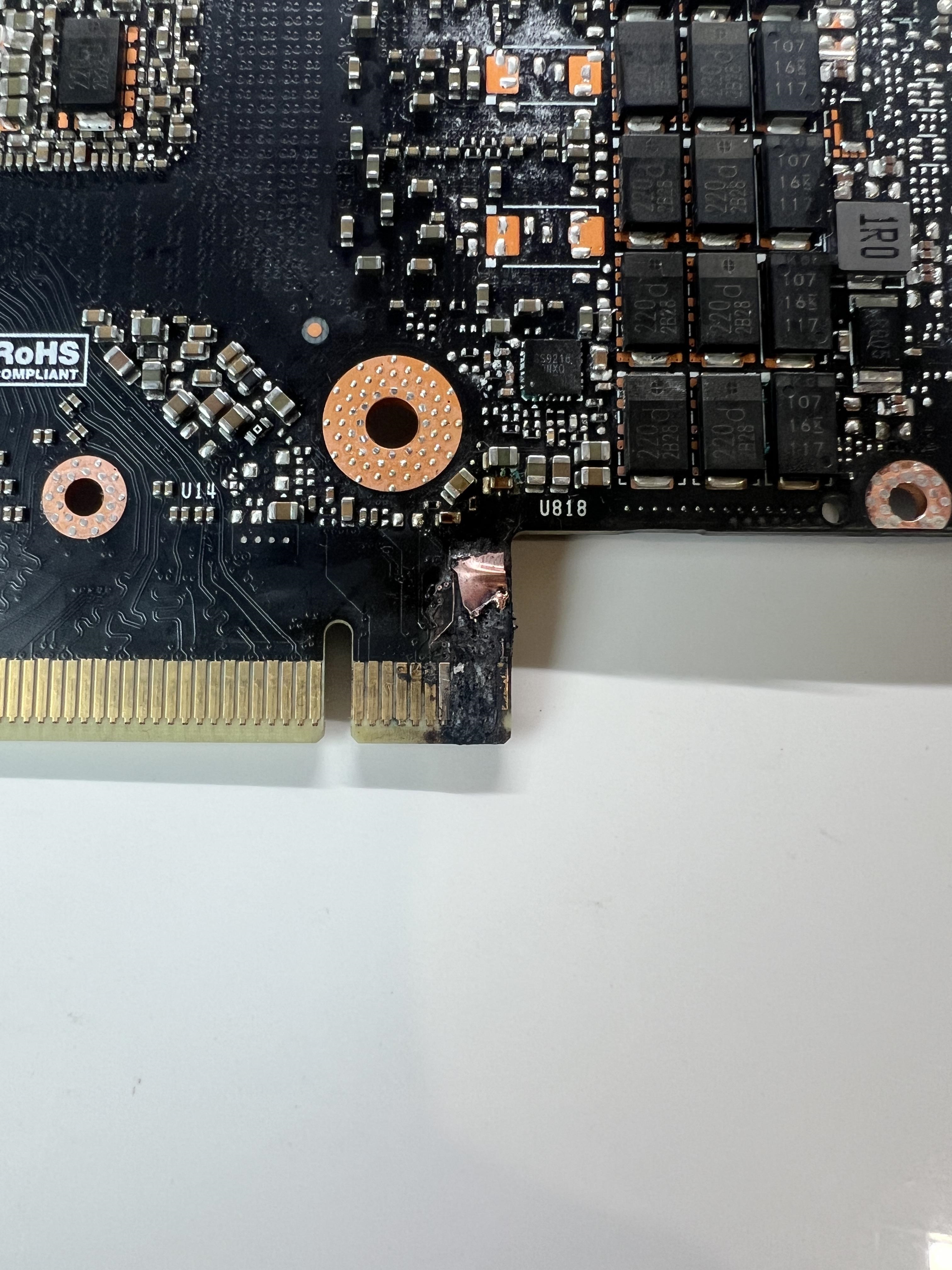

Alors je viens assumer ma boulette sur une 3080Ti FE  :ange:
La carte tournais depuis plus d'un an toujours sous eau, jusqu'à la nickel le gpu tourne à 45°c full load en undervolt + oc et gros oc sur les puces mémoire. Bref, j'étais ultra contant de cette carte.
Voulant upgrade mon 5600X pour un 5950X et changer quelques trucs sur mon custom WC, vous aurez deviné la carte à cramer. Erreur de débutant, toujours nettoyer avec de l'alcool isopropylique et sécher l'ensemble CM+CG avant mise en route, ce qui est ma routine normalement ...
Il s'est passé un bon 30 minutes entre le moment où le pc a été allumé et le moment ou ça à cramer donc je pense que de l'eau devait être dans le port PCI-e
Les dégâts : Premiers pins de la fiche pci-e cramé sur la CG et la port PCI-e de la CM est mort aussi  :cry:
Pour info : Le pc a été débranché dès que j'ai vue la fumée et il y avait toujours du signal sur l'écran
Les photos  :whistle: :
https://rehost.diberie.com/Picture/Get/r/219064
https://rehost.diberie.com/Picture/Get/r/219065
https://rehost.diberie.com/Picture/Get/r/219067
https://rehost.diberie.com/Picture/Get/r/219068
Un diag docteur ?
Message édité par gz² le 25-10-2023 à 13:22:13

gz² a écrit :
Hello !
Un diag docteur ?
Je pense que t'es bon pour te trouver un nouveau daily en attendant :o
C'est vrai que c'est pas mal endommagé mais ça ne me semble pas irréparable pour autant (pareil pour la CM), je peux essayer de réparer ça mais je ne pourrais pas me prononcer au niveau du tarif sans avoir le matos dans les mains :)

quentincc a écrit :
Je pense plutôt qu'il y a de la corrosion entre les pins/slots mémoire, je doute que le soucis provienne de la puce à gauche, tu as nettoyé/frotté à l'alcool la zone ?
Aucun soucis pour le daily, j'ai une 3080fe sous eau dans ma workstation plus une autre en spare  :D
J'aimerais t'envoyer la cg dans un premier temps pour un diag et voir ce qui peut être fait, bien entendu je ne suis pas pressé.
La CM on verra, j'ai commandé une X570 ProArt et elle arrive vendredi :whistle:
On peut continuer en mp pour la suite.

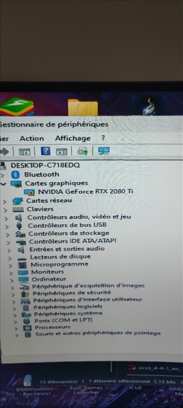

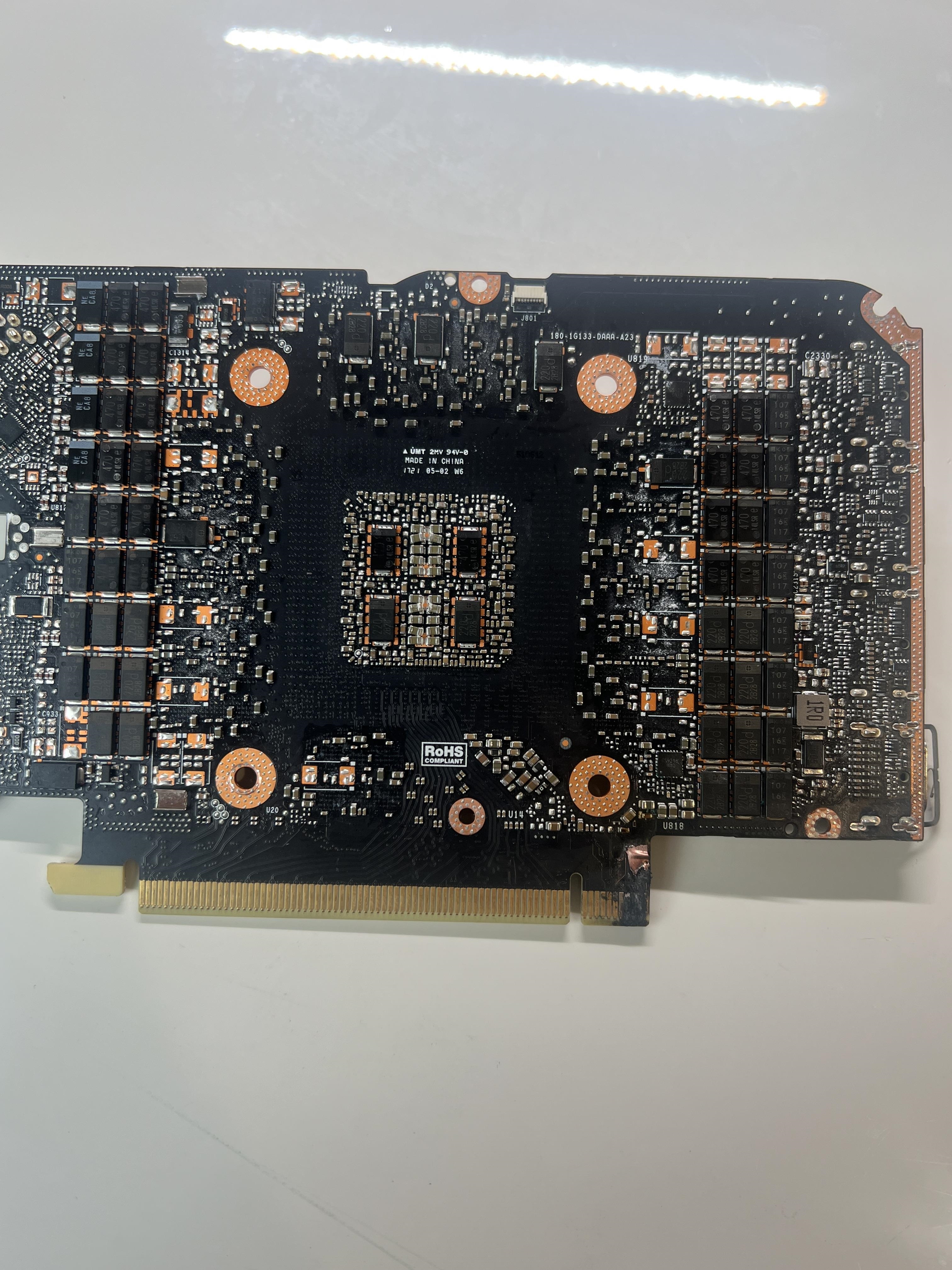

salut,
Tu rachèterais combien une RTX 2080 Ti Gaming OC X3 RGB qui démarre sous windows mais le driver ne charge pas car gpuz trouve 0Mb de mémoire. Ce sont des puces micron, pcb de la FE. Aucun artefact à l'écran au boot et sous windows.
Complete dans sa boite.
https://rehost.diberie.com/Picture/Get/r/220608
https://rehost.diberie.com/Picture/Get/r/220607
Message édité par vazarg le 01-11-2023 à 11:33:35

vazarg a écrit :
oui
et aussi le prix pour réparation au cas ou
Je te fais une offre d'achat à 70out, quant à la réparation sur de la mémoire Micron je passe tout en Samsung du coup ça ferait dans les 190e...
Mon topic d'achat/vente :)

Est-il possible aussi que les chips mémoire est rien car c'est suite à un démarrage de la carte mal monté dans le port pcie et donc de travers.
Feedback : http://forum.hardware.fr/forum2.ph [...] w=0&nojs=0
J'en sais rien, si elle a vraiment mal été montée, peut être que ça a flex le PCB et a endommagé les pistes/contact des puces mémoire/du core du côté du port PCIE (les 2080Ti sont très très fragiles de ce côté là)

gz² a écrit :
Hello !
Un diag docteur ?
