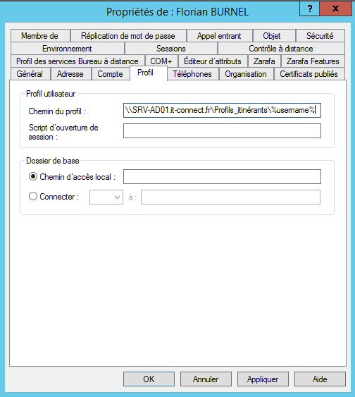

moi j'ai juste mis une lettre et un chemin dans dossier de base ici.
Photo en exemple.
https://www.it-connect.fr/wp-conten [...] ofil10.png
On m'avait pourtant dis en apprentissage que cela servait de dossier personnel.

Tu es conscient qu'il y a marqué "Profil itinerant" dans le chemin UNC et que la variable s'appelle "Chemin du profil" ?
On faisait ça sous NT4, plus en 2019.
Si tu avais vraiment lu les docs il n'y aurait pas de faille. C'est peut-être lié aux ACL de ton groupe en CT.
Tu suis pas-à-pas le lien ici : https://docs.microsoft.com/en-us/wi [...] edirection

à priori il a configuré la partie en bas "dossier de base" donc pas les profils itinérants mais oui le reste de la remarque est toujours d'actualité, on est en 2019 on utilise plus ça.

Tu me mets un doute, mais pour moi à partir du moment que tu configures le chemin du profil c'est mort. Je vais POC ça à l'occasion.

Si tu configures chemin du profil oui mais le chemin de base non (oui je sais son screenshot est pourri c'est pas la ligne remplie qu'il a remplie :D)
