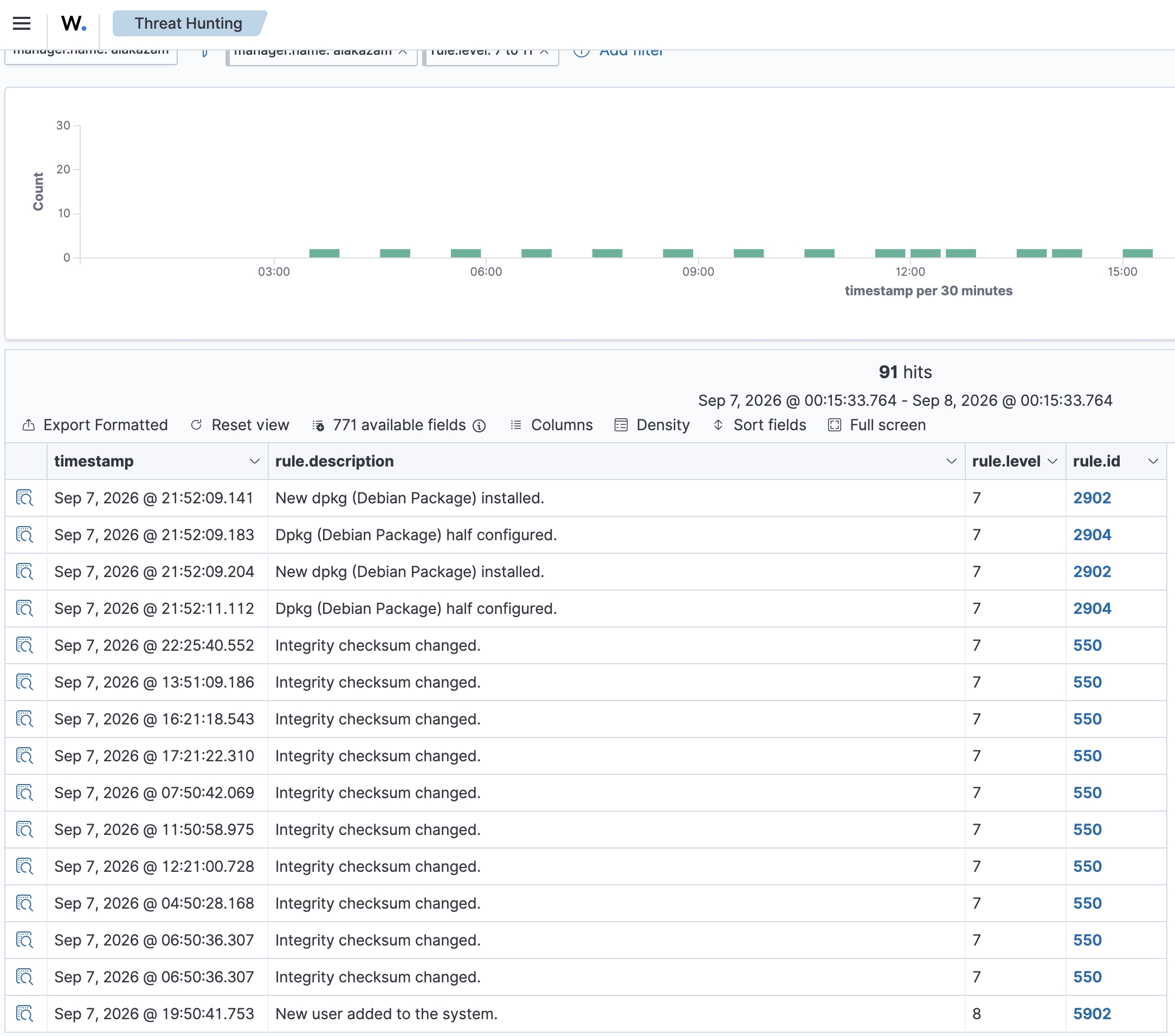

J'ai un peu bossé (avec claude) sur un guide pour mettre en place un système d'audit d'agents pi.dev. C'est assez poussé :
=> Scan / Detection de virus connus via clamAV
=> récupération de tous les évenements "sensibles" de la machine (apt, npm, curl, wget, sudo) et envoi vers wazuh pour audit.
=> Niveau de sévérité minimum pour tout ce qui tape dans les IP locales / domaine connu (je ne veux pas forcément une alerte à chaque fois qu'il y a un git push vers mon git privé)
La prochaine étape sera de bosser sur un scan par IA de ces événements et peut être une intégration avec des outils externes ( https://www.virustotal.com/gui/home/upload ) pour avoir un second avis sur les trucs suspects non confirmés
https://codeberg.org/neoworld/audit [...] /README.md
exemple d'événements (beaucoup plus de détails de chaque événement en cliquant sur l’icône de gauche) en naviguant dans threat hunting :
https://rehost.diberie.com/Picture/Get/f/542148

T'as pas regardé si y a pas un outil qui fait déjà tout ça?

Posté le 08-09-2026 à 01:07:22  profilanswer
je voulais une solution tout en un (il me surveille aussi la pelleté d'attaques que j'intercepte sur crowdsec / suricata / bunkerweb) qui peut s'adapter à mon environnement assez hétérogène (truenas, proxmox, debian, fedora, lxc, ubiquiti, opnsense, nextcloud ...  [:bakk38] )
mais effectivement pour quelqu'un qui n'a que pi.dev à sécuriser ce sera légèrement (un petit peu  [:tachyon:1] ) overkill :o
Mais on est sur HFR, normalement y'a un mini DC dans chaque cave à minima pour miner du bitcoin / générer du token à la pelle :o

@neo world, je pense qu'un truc genre Trivy/Snyk serait peut-être plus efficace que ClamAV.

Ce n'est pas vraiment le même usage, Trivy et Snyk cherchent des vulnérabilités dans des packages a priori légitimes ou dans le code qui est développé. Ce ne sont pas des antivirus.
Et ClamAV c'est très limité niveau couverture, mais bon en gratuit il n'y a pas grand chose.

n°48152

Posté le 08-09-2026 à 09:01:29  profilanswer
Clairement c'est pour le tout venant d'ou l'interet de réflechir à virustotal en complément :jap:
C'est noté en tous cas pour vos conseils. Merci :jap:
