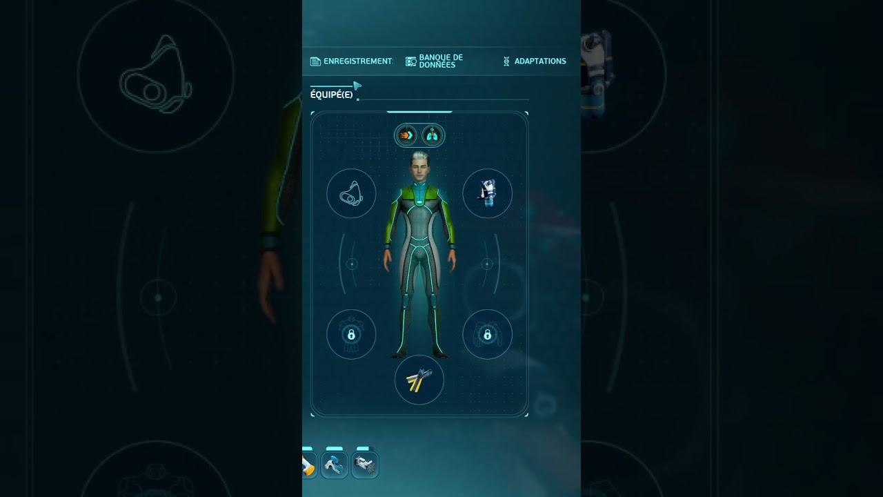

[:hephaestos] La flème donc j'ai demandé à l'IA de rediger le post :
Salut les gars,
Pour illustrer concrètement ce qu'on peut sortir aujourd'hui en local avec un gros GPU (une RTX 5090 ici), je vous partage mes expérimentations sur un concept d'assistant de jeu immersif en temps réel.
L'objectif : Avoir une IA capable de voir la session de jeu, d'intervenir à l'oral ou de répondre à la voix, tout en allant déterrer des infos complémentaires (comme le Wiki ou le lore brut directement extrait des fichiers .pak du jeu). C'est ultra pratique sur un jeu qui vient de sortir, où le wiki en ligne est encore à moitié vide ou pas traduit.
Pour les curieux, voilà la stack technique complète sous le capot :
* App maison en Python : Cheshire AI V.2 (qui sert d'orchestrateur global et gère la vision, le wikisearch, la mémorisation et la DB locale).
* LLM : Qwen 3.5 9B propulsé via l'API de LM Studio Server.
* STT (Reconnaissance vocale) : Fast Whisper.
* TTS (Synthèse vocale) : Un serveur XTTSv2 custom pour donner sa voix à l'assistante (que j'ai appelée Triss).
J'ai condensé le rendu sur trois petits shorts pour montrer ce que ça donne en conditions réelles :
Sur Subnautica 2 (zéro spoil, juste de l'observation de créatures) :
* Le Crabe Clown :
https://www.youtube.com/shorts/sjIbg3gvEr8
https://i.ytimg.com/vi/sjIbg3gvEr8/maxresdefault.jpg
L'IA capte le contexte visuel (la présence d'une créature dans les algues à 16m). Elle me propose spontanément de fouiller la base de données locale, me sort sa description comportementale brute (animal docile qui utilise un périscope avant de sortir) et me propose de mémoriser l'entrée pour enrichir notre base.
* La Méduse Électrique :
https://www.youtube.com/shorts/63eex5c0X9s
https://i.ytimg.com/vi/63eex5c0X9s/maxresdefault.jpg
Là, on pousse l'extraction de données plus loin. Elle me sort des détails très pointus sur l'anatomie de la créature (les ropali pour chasser, le pédoncule) et ses stats de combat (génération de 400 à 1000 volts). Elle ajoute même une petite touche RP sympa sur le danger potentiel pour un humain avant de sauvegarder les données.
Sur No Man's Sky (avec l'interface du soft visible) :
* L'interface de Triss :
https://www.youtube.com/shorts/w0jczNC9Mbg
https://i.ytimg.com/vi/w0jczNC9Mbg/maxresdefault.jpg
Sur celui-ci, on voit directement l'envers du décor avec l'UI de Cheshire AI Monitor. On peut suivre les logs et les temps de traitement en direct (les latences STT + Génération Audio s'affichent à l'écran et tournent autour de 2 à 3 secondes). C'est assez fou de voir la réactivité : dès que je lui fais remarquer que le jour se lève, le module de vision valide l'environnement en direct ("le ciel s'illumine" ) et elle relance la discussion de manière super fluide.
L'idée à terme, c'est vraiment d'avoir un copilote autonome et 100% offline qui s'adapte au rythme du joueur et du chat Twitch.
Message édité par yohaskan le 18-05-2026 à 11:28:56

qwen3.6-27b-UD-Q4_K_XL-ctx245k-mtp

En l'état non, j'aimerai pas foutre en ligne du code pas purgé comme un paquet de linge sale...
Et le projet n'est pas fini, toujours des idées, opti a faire...
et le rythme de sortie des LLM laisse pas trop le temps pour faire une pause de lavage du code
par exemple, j’évite au max d'avoir des valeurs coder en dure dans l'app, elles sont, comme celle des prompts et description d'outils, dans le profil .yaml de chaque jeux
Mais je dois aussi faire des conditions prefill selon le Payload du LLM (Qwen, Gemma, Mistral...) pour les empêcher de réfléchir pour rien
du type :
Code :
  1. post_vision: |
  2.     <|think_on|>Analyse visuelle terminée. J'ai examine l'image et identifie les éléments clés.</|think_off|>
  3.     Voici ce que je peux te dire :
Possible que demain ces conditions ne soit plus utile si le nouveau LLM (Qwen 3.7? Gemma-5 ?) n'a plus de bug d'"overthinking"
