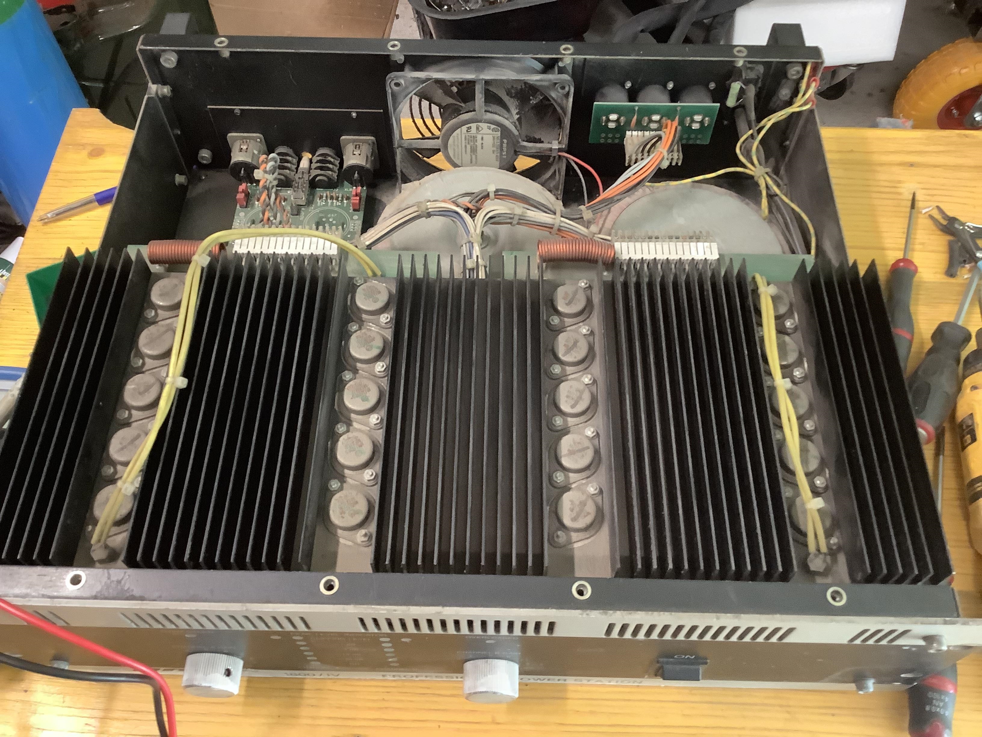

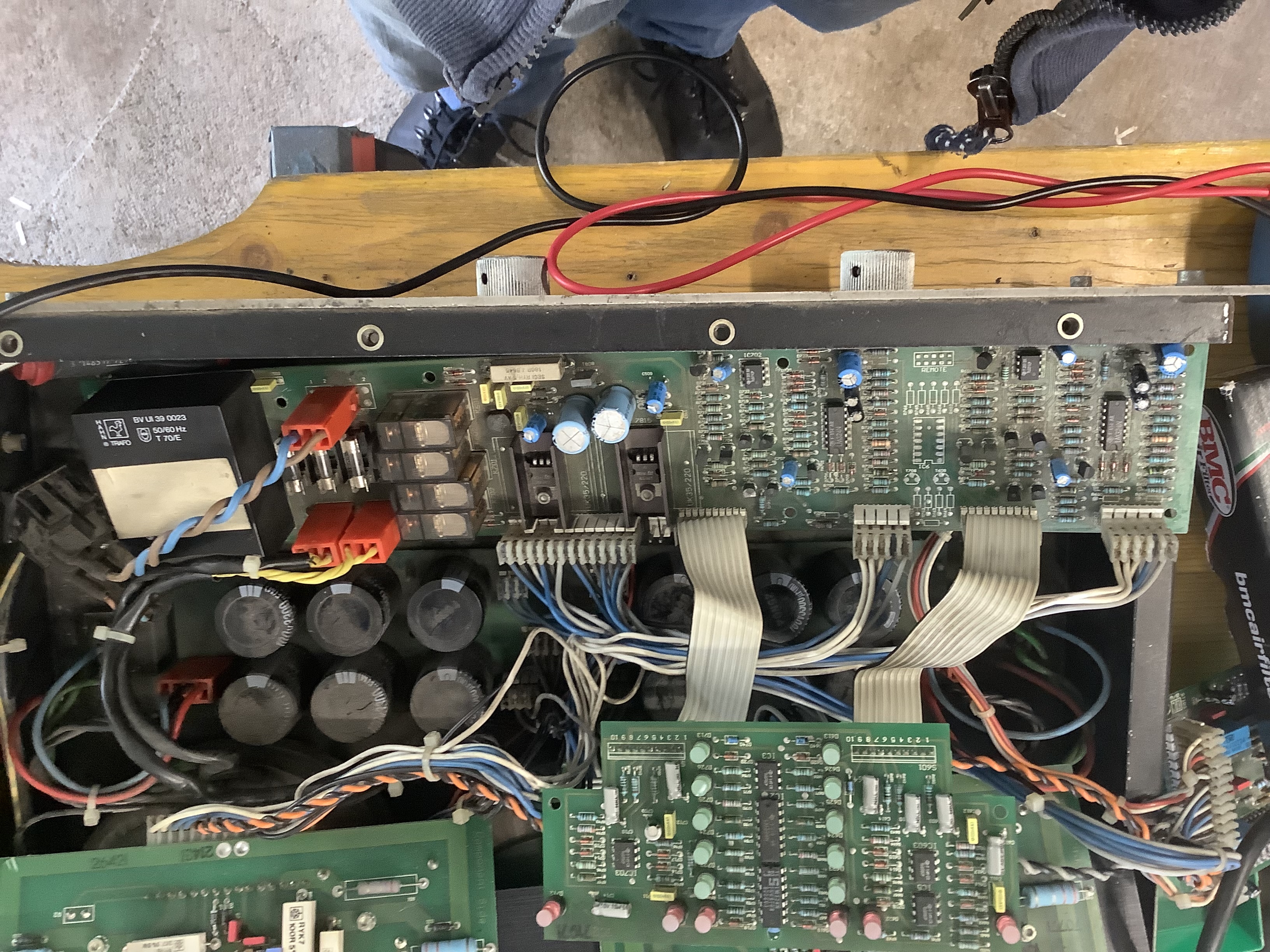

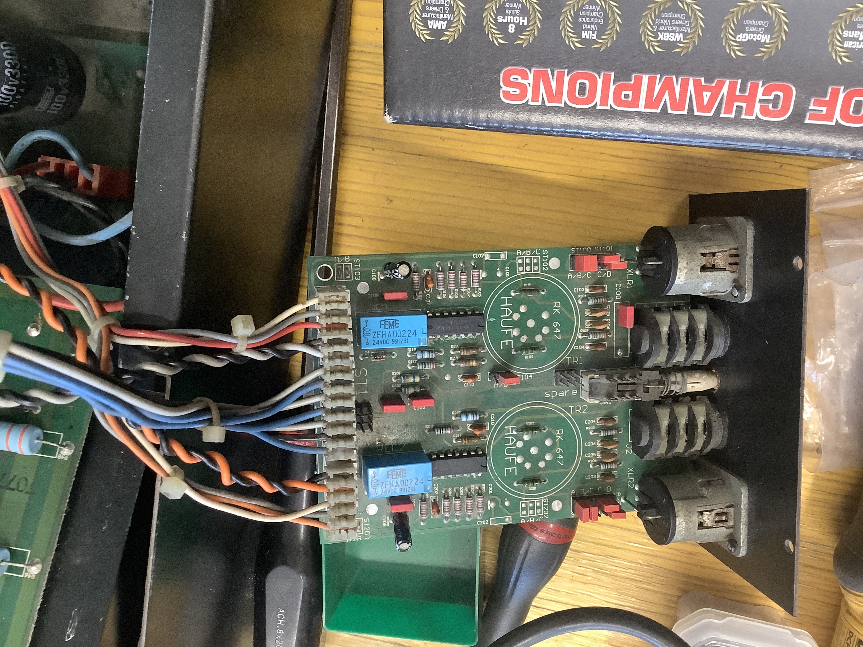

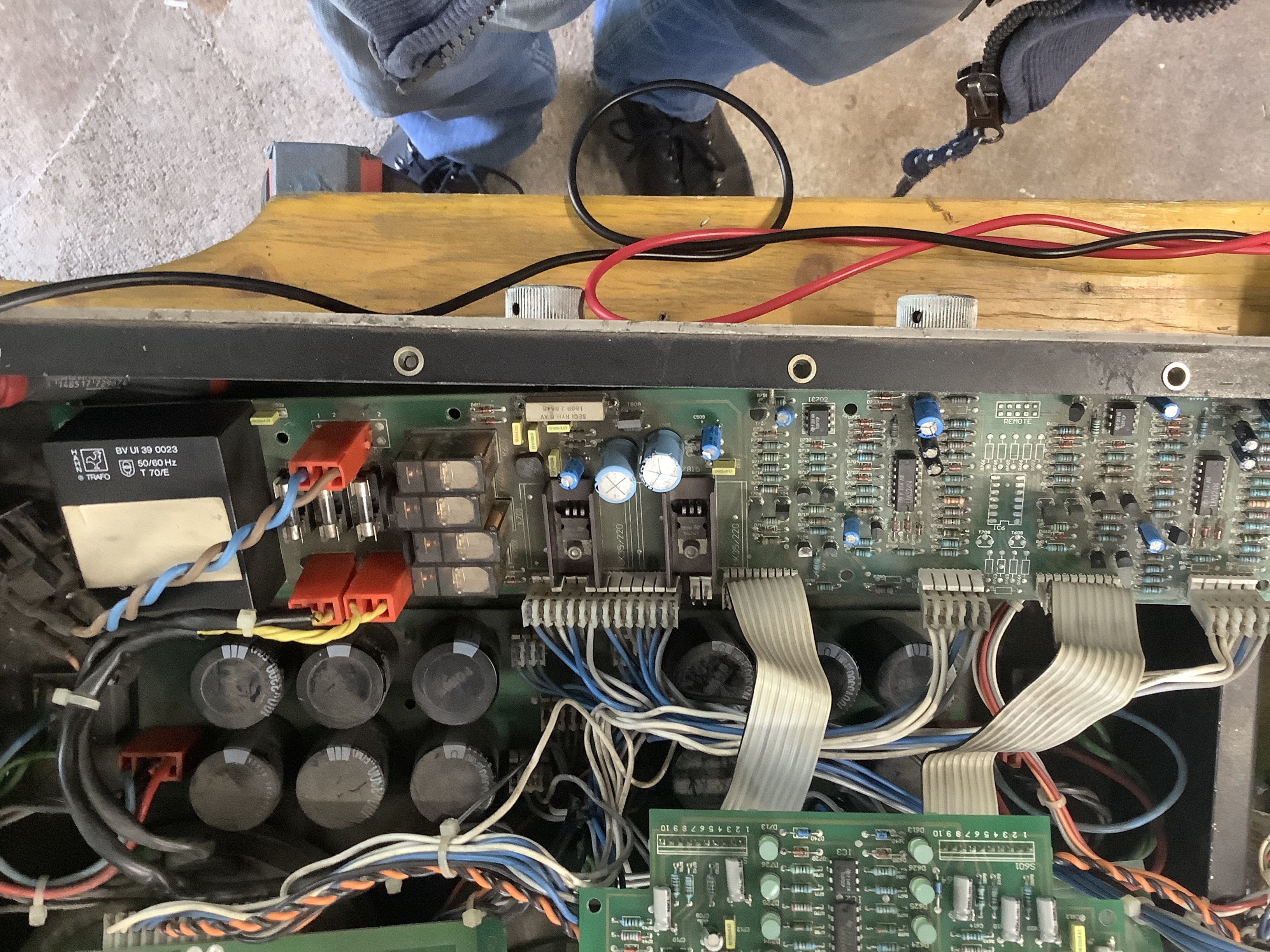

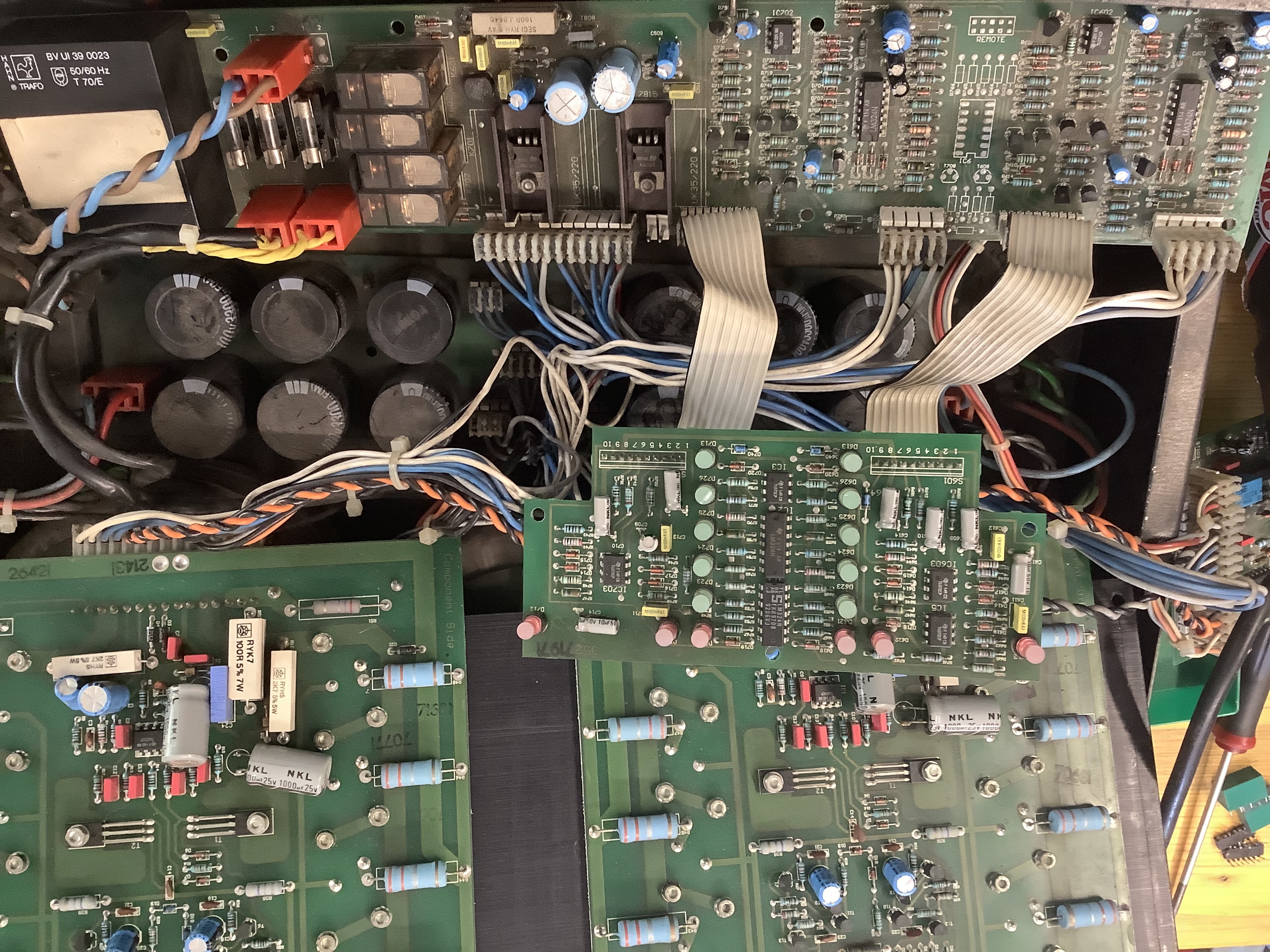

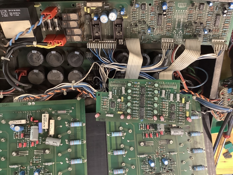

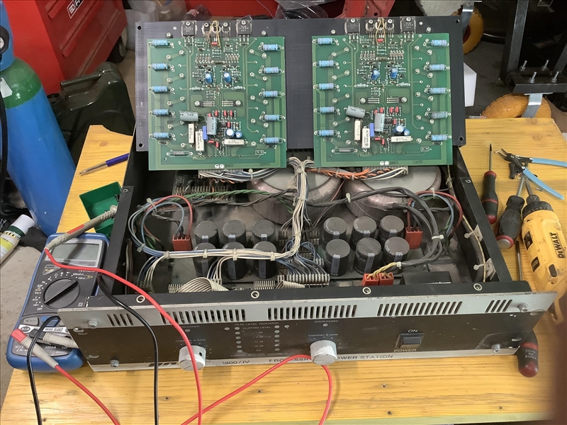

Bonjour à tous. Ça fait longtemps que j’en ai plus dépanné, et je tombe sur une panne pas facile. L’ampli se met en route et affiche surcharge sur un canal. Voir photos
https://rehost.diberie.com/Picture/Get/r/498799
https://rehost.diberie.com/Picture/Get/r/498800
https://rehost.diberie.com/Picture/Get/r/498801
J’ai vérifié tout l’étage final. Rien de suspect. Aucun ampli final en cc. Le fusible du canal est bon, les relais de sécurité restent collé. Si quelqu’un a une idée pour trouver la panne, je suis preneur.

Il y a l'air d'avoir pas mal de connecteurs amovibles entre les éléments, donc il y a peut être moyen d'intervertir des trucs entre la voie A et la voie B pour isoler le défaut, comme les deux doivent être symétriques ?
Mais sinon juste en suivant le circuit (plus facile avec le manuel, que j'ai pas ouvert :o) en général on repère assez vite où ça commence à foirer.

Posté le 26-03-2026 à 18:18:10  answer
Yes, j’ai interverti le connecteur qui alimente l’étage final le canal en défaut overload ne change pas.
Ça vient donc pas des amplis finaux.
Le schéma ne montre que l’étage final.
J’ai essayé d’obtenir le schéma complet, il existe à télécharger sur le site hifiengine. Il faut être enregistré, mais le site n’accepte pas de nouvelles inscriptions. :fou:
Sans schéma, je tâtonne …

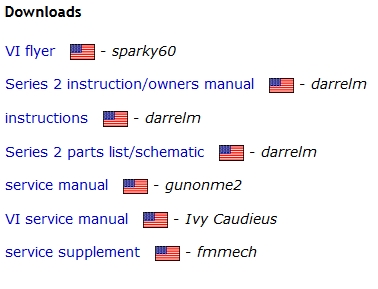

J'ai un compte actif sur Hfe, mais rien trouvé concernant le 1800 série IV...
https://rehost.diberie.com/Picture/Get/t/501203 :??:
n°487564
rat de com​bat
attention rongeur méchant!
Posté le 27-03-2026 à 14:13:33  profilanswer
J'ai pas de compte là-bas, mais sur le moteur de recherche souvent quand on tappe "IV" ça sort "VI", donc prudence...

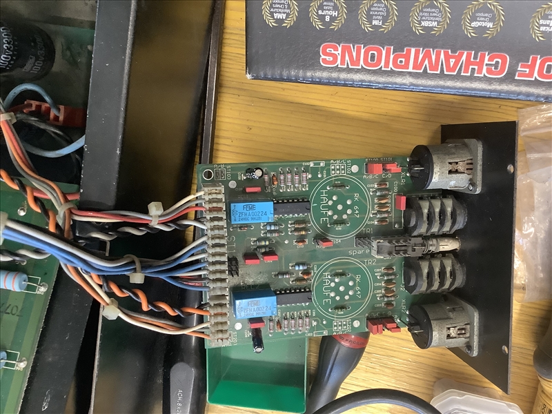

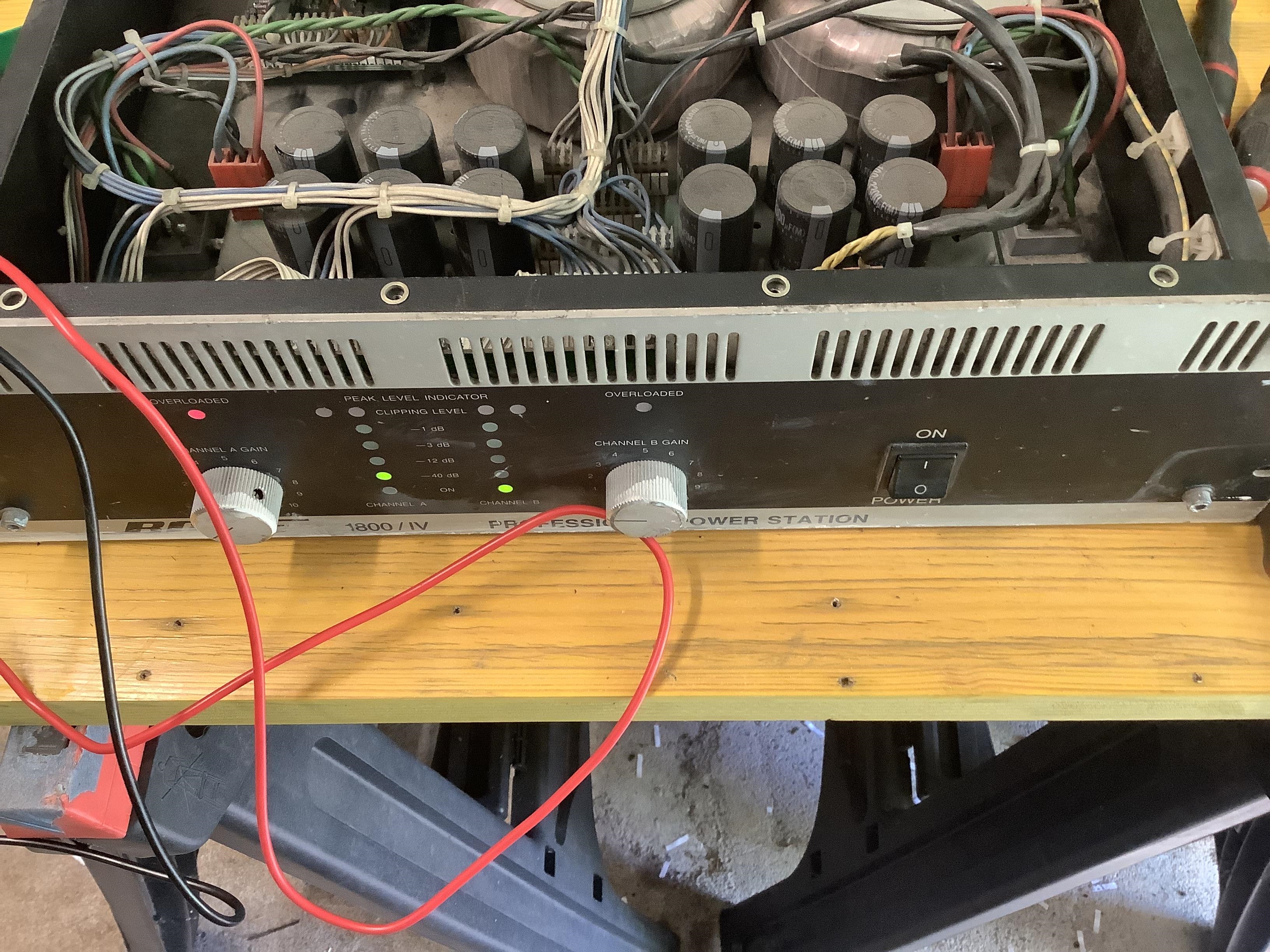

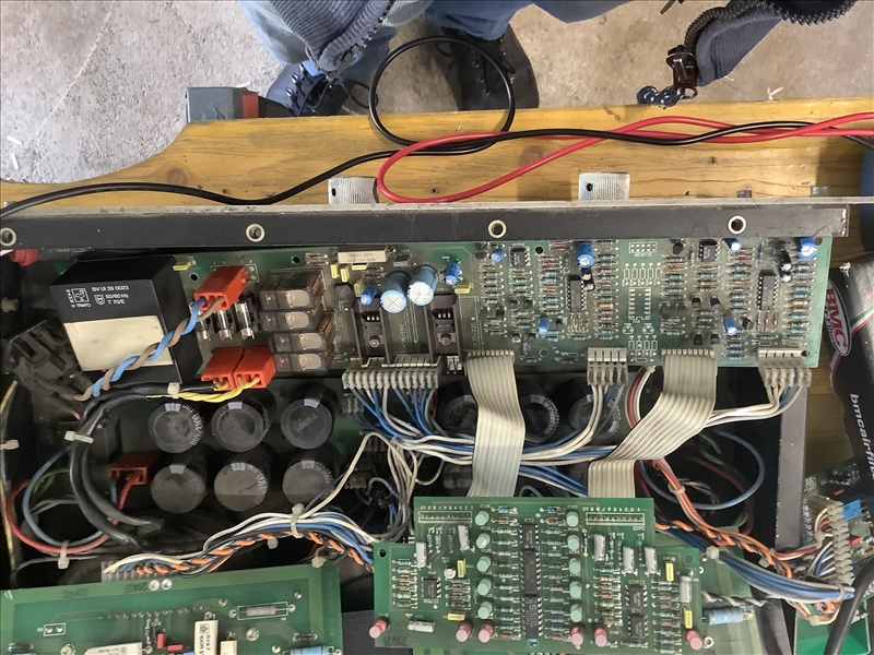

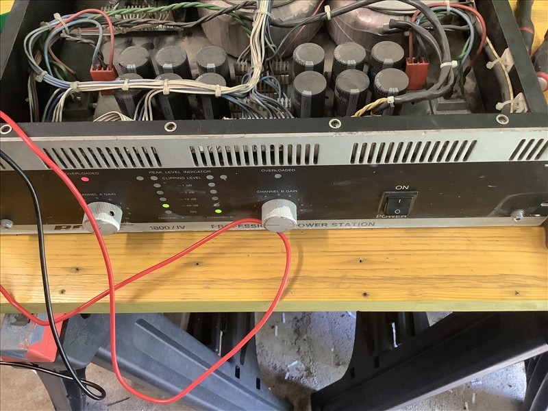

Posté le 30-04-2026 à 18:59:11  answer

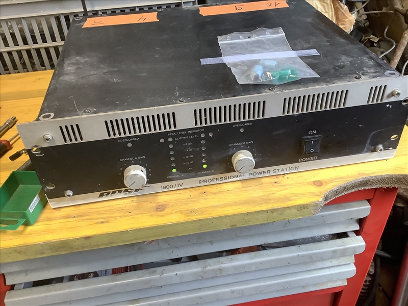

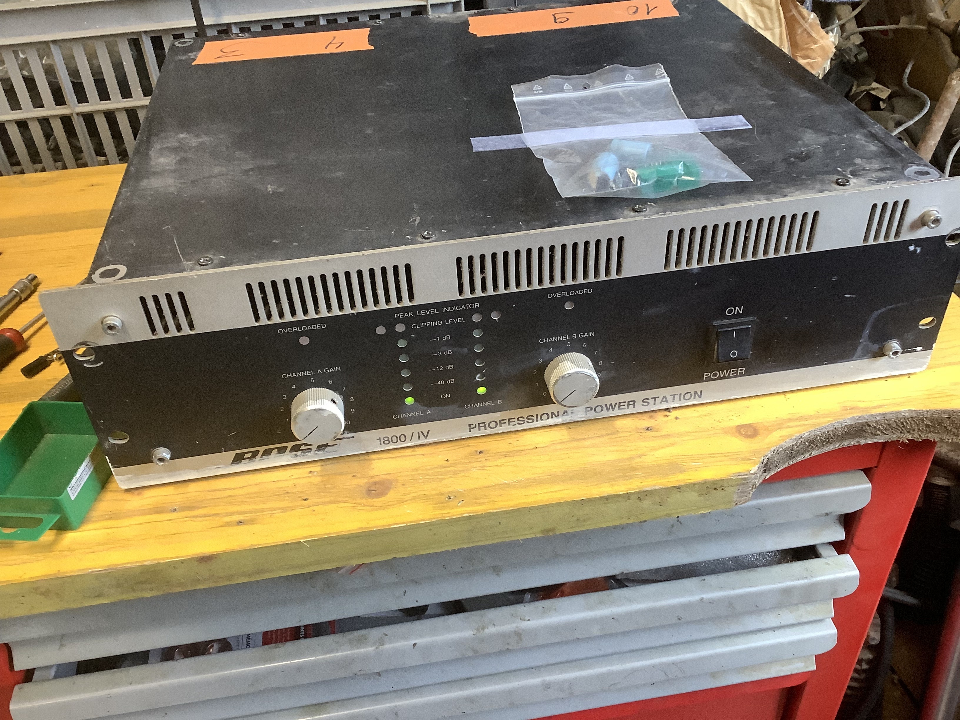

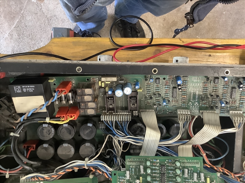

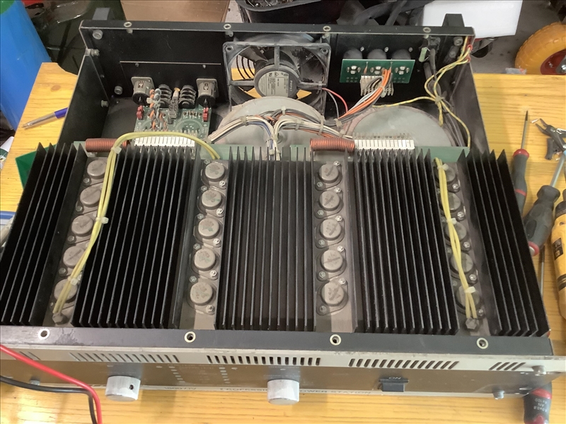

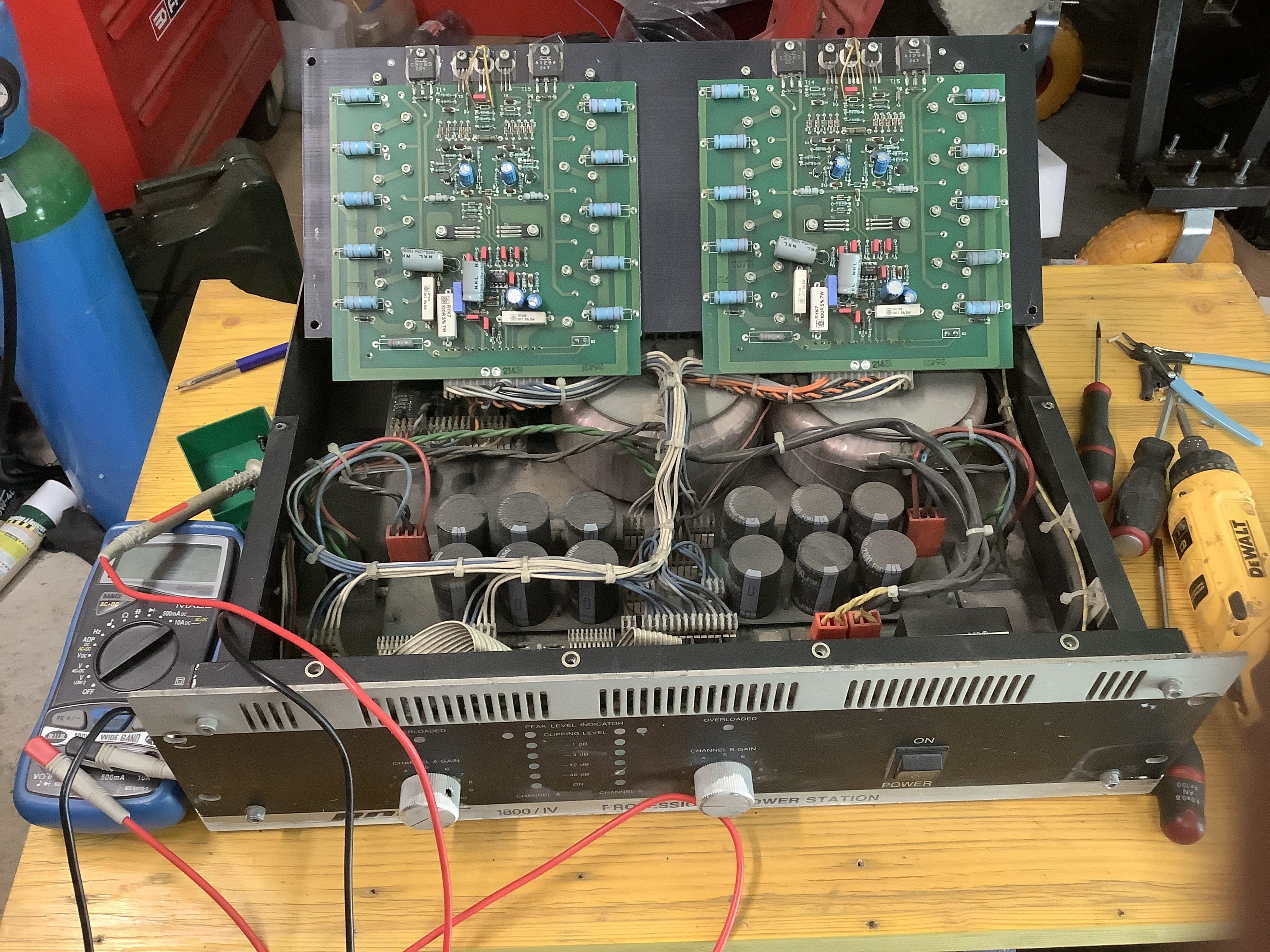

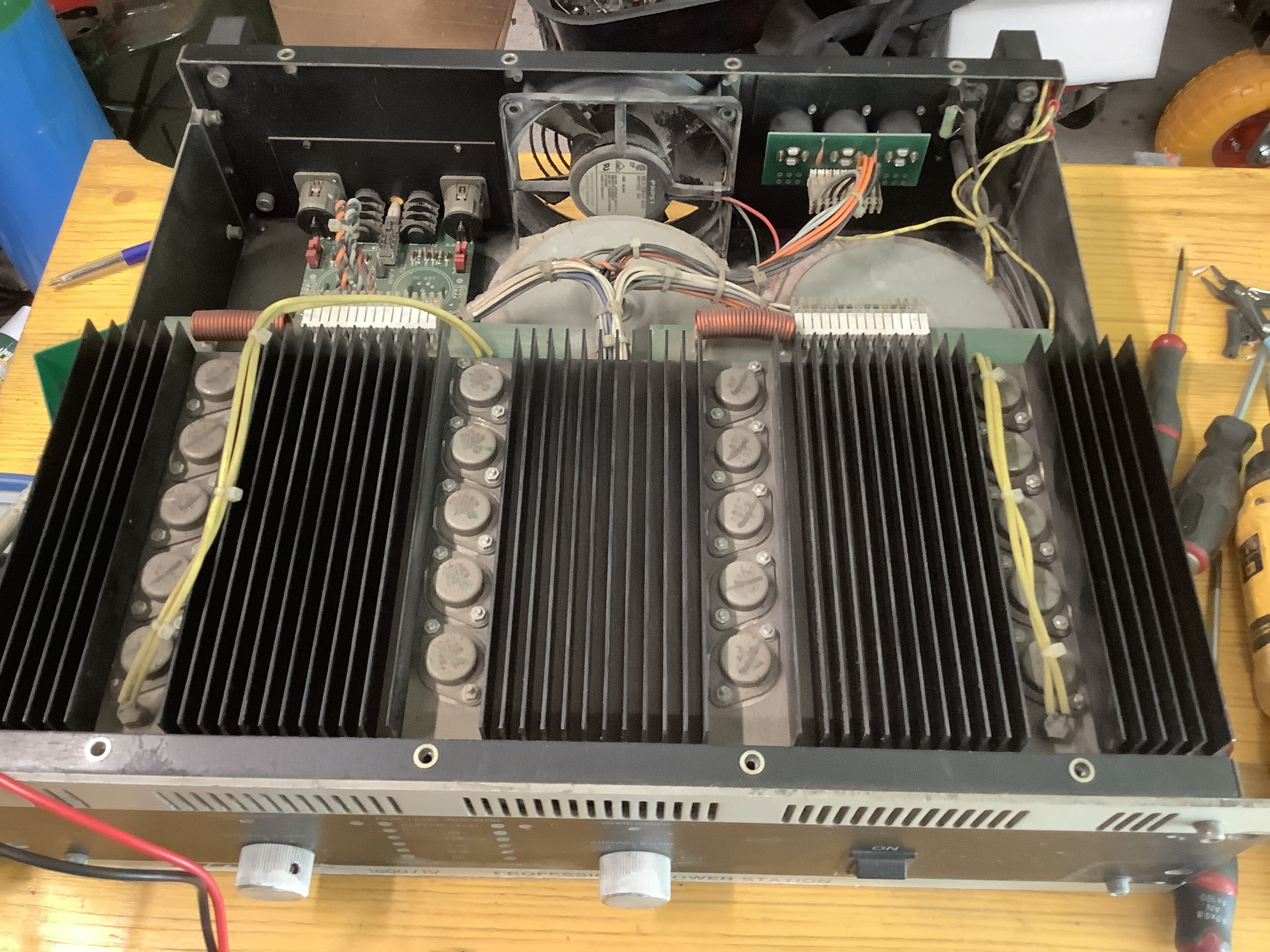

Panne résolue
Double panne en fait. Un ampli opérationnel sur la platine afficheur, et un autre plus transistor sur la platine pré ampli, avec entre autre le circuit de sécurité. Un relais à l’entrée qui faisait un faux contact, plus quelques chimiques fatigués. Vu l’âge du capitaine normal…
Pour avoir les pièces chez Bose, c’est la croix, la bannière et la ruine. 80$ le relais. Heureusement, j’en ai trouvé à 15€ sur un site Italien. Quand au schéma, introuvable. Si ce n’est sur eBay, vendeur Américain à 100 $.
Il va pouvoir à nouveau envoyer la sauce sur un manège forain  [:antoine75]

Ouais, j’y ai passé beaucoup de temps. Pour un ancien professionnel de la réparation, je suis tombé sur un os. Faut dire qu’on perd vite la main. Vers la fin de mon job, il y a 10 ans quand même, je m’étais habitué à dépanner sans schéma. C’est plus complexe, mais avec les datasheets, la patience, on y arrive. Faut juste pas compter les heures, et être très méticuleux. Jamais faire de cc.
Puis c’est un régal de travailler sur du vintage.
