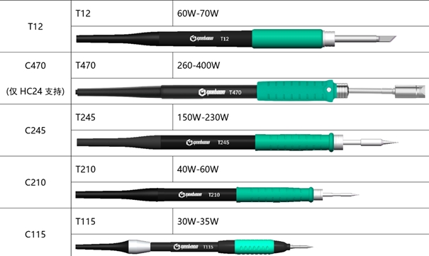

Bersac A toute fins utiles, puissance comparée des formats JBC et T12, source Geeboon, mais je n'ai pas le lien :
https://rehost.diberie.com/Picture/Get/f/498334
rat de combat Ca dépend aussi du type de soudures. Souder des gros connecteurs / des composants sur des PCB à gros plan de masse c'est pas la même chose que reprendre du 0402 ou souder des fils fins... Il faut le bon fer et la bonne panne aussi/surtout.
Bersac
Charles K a écrit :
Plutôt que la taille des pannes, je dirais que l'avantage est surtout que la poignée T210 est plus petite et que la distance poignée-panne est plus courte.
Entièrement d'accord, c'est plus une histoire de maniabilité et de précision que de la taille de la pointe proprement dite. En T12, j'ai également du très fin.

Charles K Les C245 sont quand même très fines, 0.3mm en conique, contre 0.1mm pour C210 mais je me demande bien comment ça peut être utilisable (je déteste les pannes coniques de toute façon)
Ce que j’utilise le plus pour les 0402 et refaire les joints sur QFN c’est biseau 0.6mm et c’est aussi le minimum en C210.
