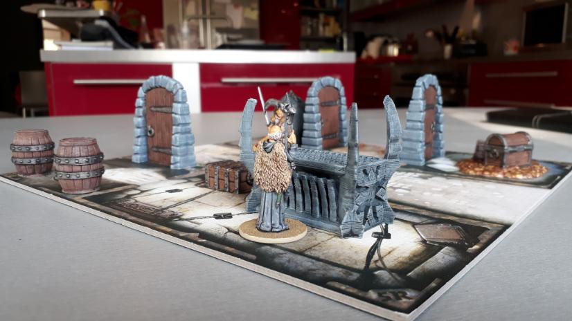

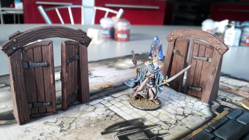

J'ai un pote qui a peint les différents trucs que je lui ai imprimé (tout sauf les figurines sur les photos) [:implosion du tibia]
https://reho.st/self/4a427027da30ea111e69f5afd8f7dde4ab216949.jpg
https://reho.st/self/fd73bfc55c2664ec6abef8ec23acdbaef7ce3890.jpg
https://reho.st/self/4a427027da30ea [...] 216949.jpg
https://reho.st/self/fd73bfc55c2664 [...] ce3890.jpg
top le rendu !

madcat
Posté le 04-11-2018 à 18:38:28  profilanswer
Très chouette oui  :jap:
