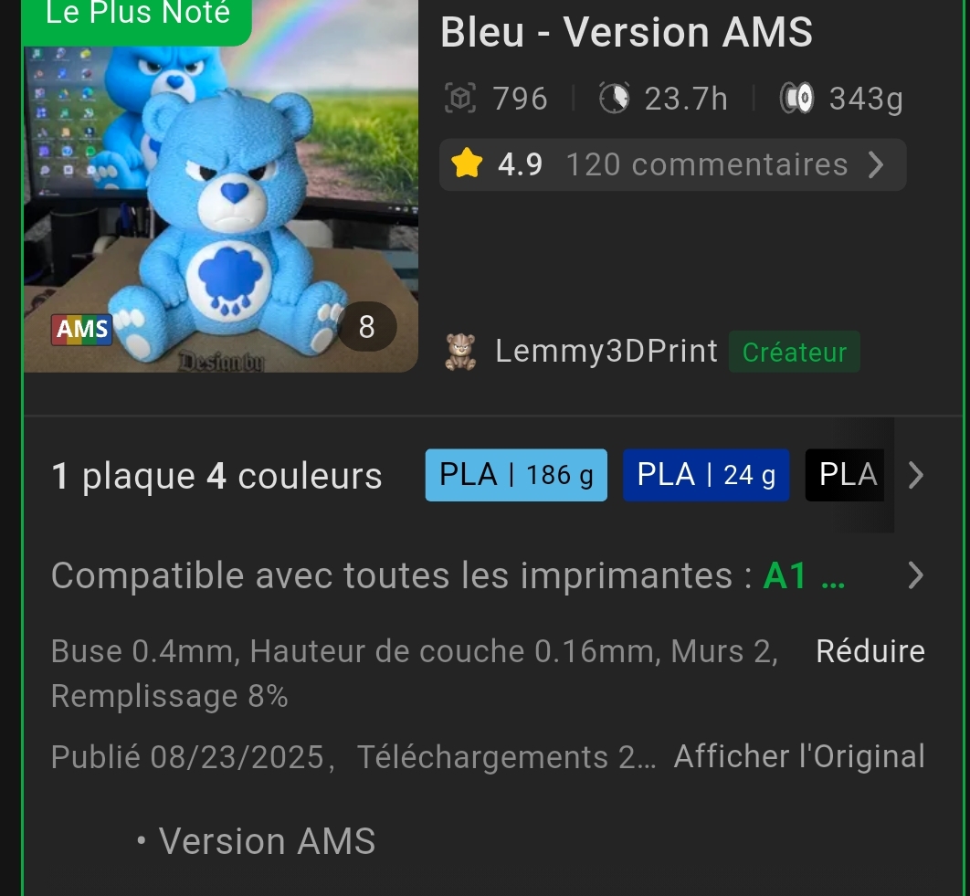

J'ai pas encore imprimé l'eau :
https://i.imgur.com/5dyoZ6Hl.jpeg
En photo un peu zoomé, ça rend pas si mal ... Mais en vrai la batiments sont vraiment minuscules. Ca fait 20cm de diamètre
Mais pour le coup, on reconnait plutot bien la montagne, avec la partie forêt et la partie falaise, plutot représentatif je trouve
Et la quantité de déchets est stratosphérique  [:alph-one]
https://i.imgur.com/7esUe8Hm.jpeg
J'aurai du mettre une échelle pour qu'on se rende bien compte ...

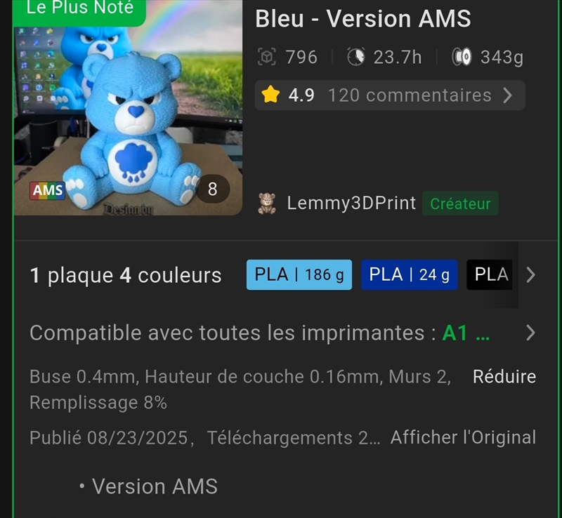

GT Turbo Addict
Posté le 21-05-2026 à 23:01:23  profilanswer
Le plus long que j'ai fait c'était 24h en 4 couleurs
Cette montagne de déchet :d
https://rehost.diberie.com/Picture/Get/r/515919
Ne pas hésiter à réduire la quantité de filament purger pour diminuer les déchêts.
https://img.super-h.fr/images/2026/05/22/2a49ddf45855da951058232f05e6b2de.md.png

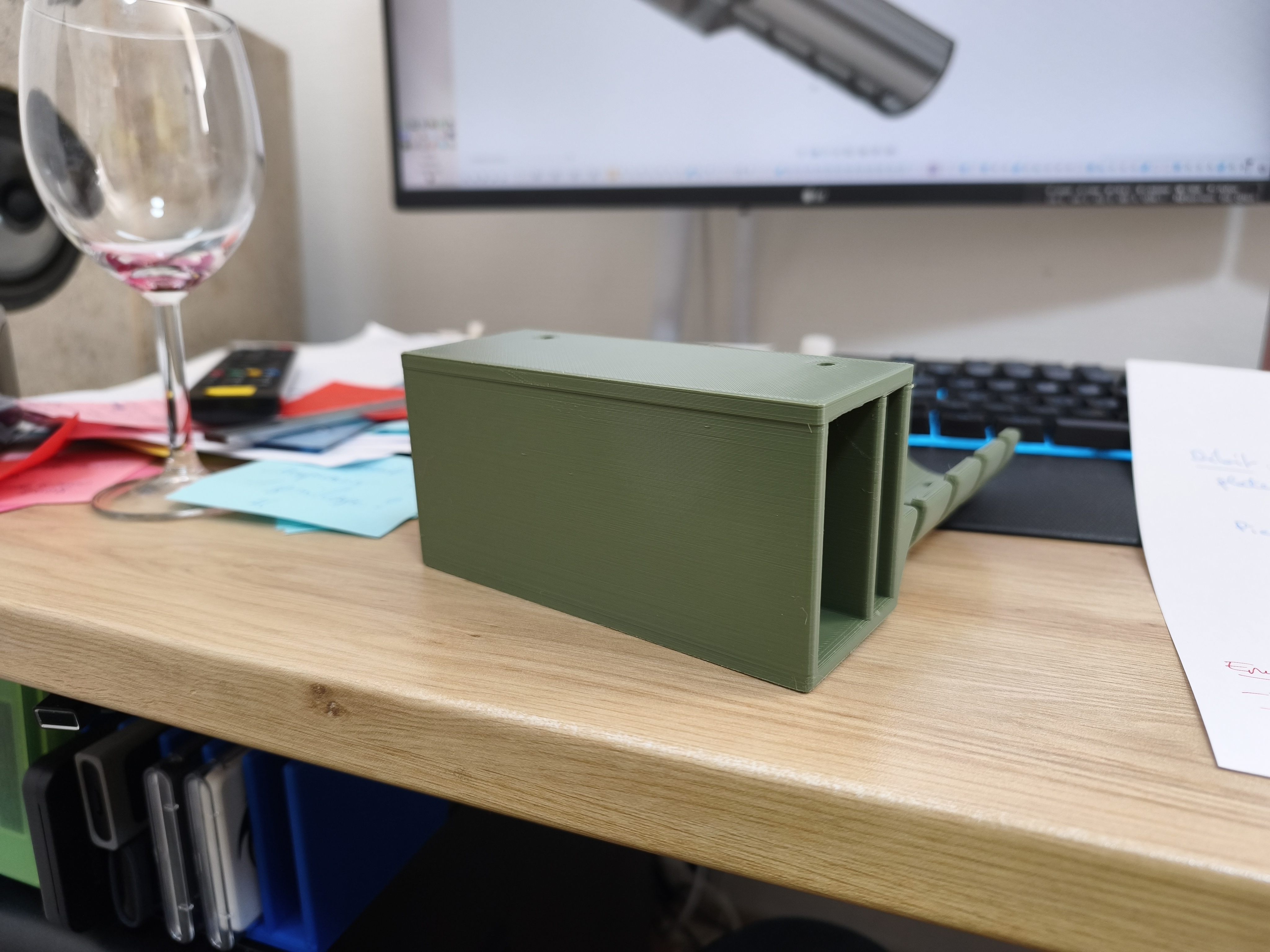

Salut !
Sur ma CR6 aquise il y a 2 semaines j'ai monté une buse 0,6 pour aller plus vite :O
On voit une nette amélioration de la vitesse et une baisse de qualité, mais ca passe pour des trucs
Mais là sur mon dernier print j'ai carrément un décalage de presque 1mm (plus prononcé au milieu d'ailleurs.  Rien dans fusion, et j'ai pas bidouillé à cet endroit)
Qu'en pensez vous ?

ObsydianKe​nobi
peloton suicida
Posté le 22-05-2026 à 15:16:15  profilanswer
Je dirais cas classique de différence de rétractation entre les couches "rapides" et les couches "lentes", quantité de matière + refroidissement = des chocapics.
n°490226
ObsydianKe​nobi
peloton suicida
Posté le 22-05-2026 à 15:18:40  profilanswer
Si t'es sur 3 périmètres tu peux changer l'ordre en ext-in-ext
Diminuer la vitesse/refroidissement pour qu'elle soit uniforme sur toute la pièce (au détriment du temps d'impression)

crazytiti
http://crazytiti.free.fr/
Posté le 22-05-2026 à 16:12:21  profilanswer
Tu as vidé le verre de vin avant ou après avoir lancé l'impression ?
Essaye d'imprimer le même objet 4 fois plus doucement pour voir.

Lt Ripley
J'en prendrai pour 1 dollar !
Posté le 22-05-2026 à 16:43:46  profilanswer
Oui c'est ça c'est le reflet du dossier rouge ! [:cerveau ddr555] je savais que vous alliez me chambrer [:cerveau ddr555] mais c'est pas ma faute c'est quand j'ai vu le résultat, j'ai vidé la bouteille !
Je peux pas print le même objet 4x + doucement, car il faudrait 64h donc (16h là déjà)
De l'autre coté, même config, le problème y est beaaaaucoup moins, quasiement rien
J'ai mis 40% de remplissage, je voulais que ce soit costaud, ça vient peut être de là, c'est un peu ce que tu dis ObsydianKenobi ?
Faich, j'ai pas envie de ralentir déjà qu'elle se traine ma CR6

crazytiti
Posté le 22-05-2026 à 18:15:57  profilanswer
Non mais clairement là ya un truc qui merdoie, même une CR6 est pas sensé autant dévié de la théorie
Faudrait voir si en recoupant l'objet tu ne peux pas garder juste la forme qui pose problème sur un print plus petit, ce sera plus facile pour corriger.
Bon sinon il n'y aurais pas trop de jeux dans les courroies ?
Le test du cercle donne quoi ?

Posté le 22-05-2026 à 19:04:58  profilanswer
Je vais tester comme tu dis en coupant et je vais aussi faire un test du cercle, dès que j'ai un moment
Edit : les courroies sont bien tendues

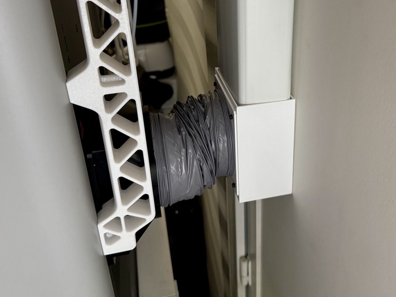

Posté le 24-05-2026 à 16:43:16  profilanswer
Activité du weekend: l'évacuation d'air vers l'extérieur.
Je voulais pas avoir de vitre entre-ouvert ou d'évacuation dédié, donc l'entre deux: le coffre des volets roulants. [:mac87:4]
A moi l'ABS/ASA. :o
https://i.ibb.co/jtG7gCY/IMG-1140-copy.jpg
https://i.ibb.co/Z1kc4bzZ/IMG-1138-copy.jpg https://i.ibb.co/bjQVn9L4/IMG-1139-copy.jpg
A moi l'ABS/ASA. :o
J'ai fait une truc similaire sur ma X2D : elle est à la cave et j'ai une vieille fenêtre : j'ai fait découper le verre de la fenêtre pour y mettre une bouche d'évacuation : revers de la médaille quand j'imprime de l'ASA je peux pas ouvrir la fenêtre du salon qui se trouve juste au dessus car j'ai toute l'odeur de l'ASA qui revient :D : preuve que cela évacue bien les odeurs dehors ;)
L'avantage de la X2D (comme la h2x) : c'est que la chambre est chauffée donc tu peux te permettre d'activer l'extraction à 100% ainsi que la partie droite qui filtre à 100% également (j'ai mis des filtres HEPA et granulés de charbon sur les 2)
Donc là c'est idem : quand tu imprimes ce type de matériau n'ouvre pas la fenêtre ;)
