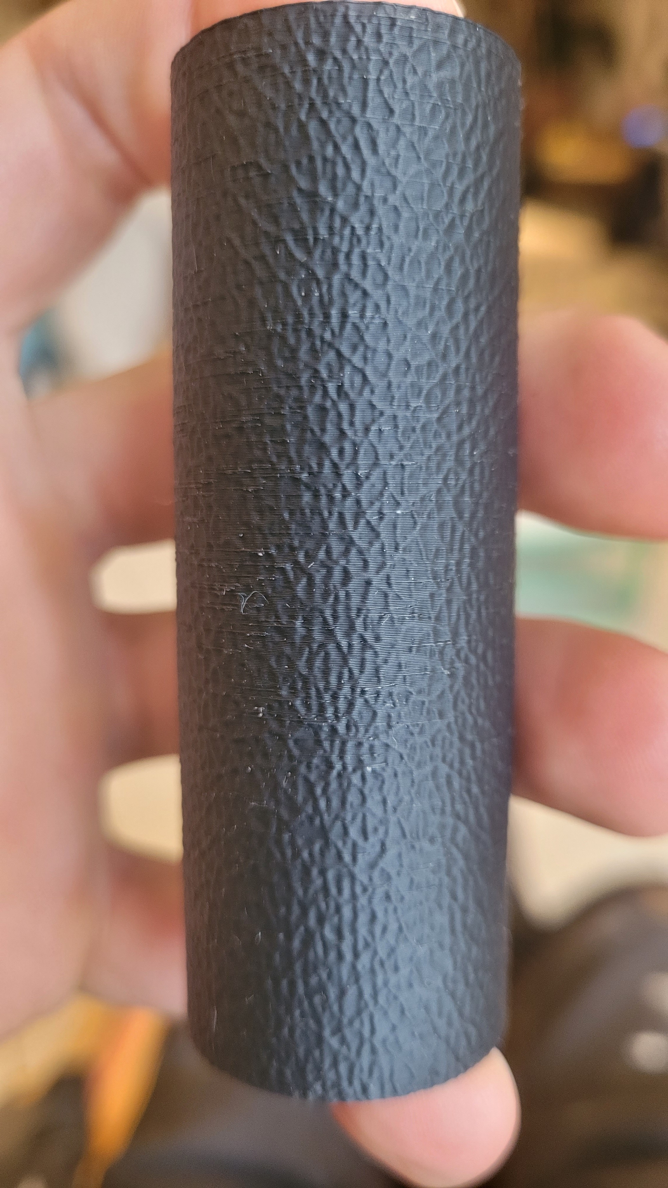

n°490136
ChrisPc
Posté le 20-05-2026 à 19:54:53  profilanswer
Salut les printers :o
J'ai un soucis et avant de relancer 3h d'impression j'aimerai être fixé sur mon problème pour modifier les paramètres.
J'ai un rouleau effet cuir pour les créations de madame mais il y a plein de fil de partout qui se sont ajouté. C'est lié à quoi selon vous ?
Bambulab A1, eSun Pla matte noir, impression à 220°C, 0,2mm couche, buse 0,4mm

n°490139
ObsydianKe​nobi
peloton suicida
Posté le 20-05-2026 à 20:38:15  profilanswer
humidité :o

ChrisPc
Posté le 20-05-2026 à 22:10:04  profilanswer
Bobine ouverte hier. Ca m'etonnerait pas mal quand meme :/

peloton suicida
Posté le 20-05-2026 à 22:56:38  profilanswer
C'est pas une garantie malgré tout :o

n°490185
ChrisPc
Posté le 21-05-2026 à 13:57:29  profilanswer
J'ai relancé, pas mieux en mettant 190°C, j'ai essayé 180 mais ca a forcé et décollé la pièce :o

gandalf-ze​-wizard
Vous n'avez besoin de rien ?
Posté le 21-05-2026 à 14:38:23  profilanswer
Essaye quand même de sécher la bobine, on sait jamais ...
